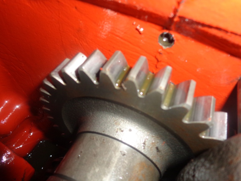

J'ai fait une photo du pignon de 4ème
J'ai vu un mécano tracteur ce soir à la maison(de chez Renault et qui ne connait pas particulièrement les fiats)il pense aux bagues synchro.
Ce qui ne parait bizarre c'est que toutes les vitesses passent bien.

Je voulais voir le pignon de 4 en bas de la boite pour évaluer l'usure des dents la ou le crabot
Messages : 10319

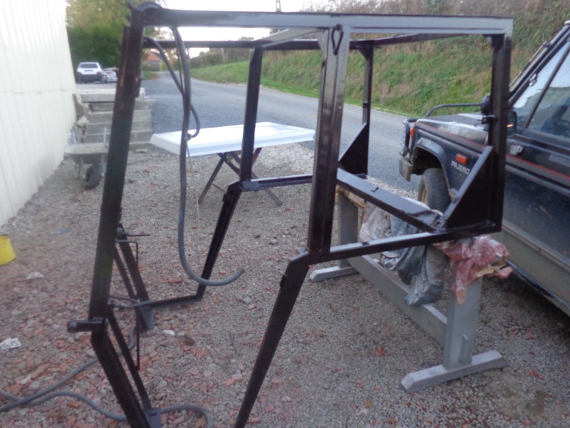

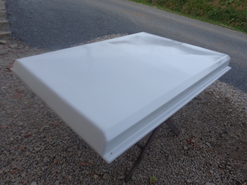

Dans un premier temps la cabine , le brun et le toit,il restera les portes et le haillon avant.
ensuite le pignon de 4ème(pas facile à prendre)
Messages : 10319
A premiere vue le pignon parait bon ce qui est important c'est l'usure des petites dents la ou vient se craboter

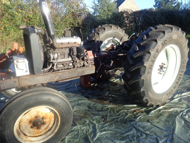

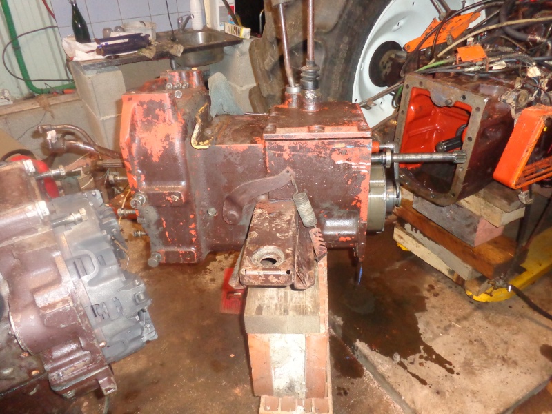

ensuite le démontage, séance nettoyage

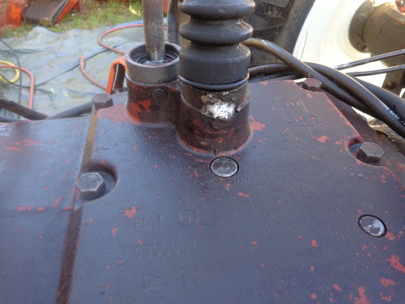

la boite avec les fameuses soudure en bas des leviers(qu'est ce qu'il faut y faire?)
Boite déposée

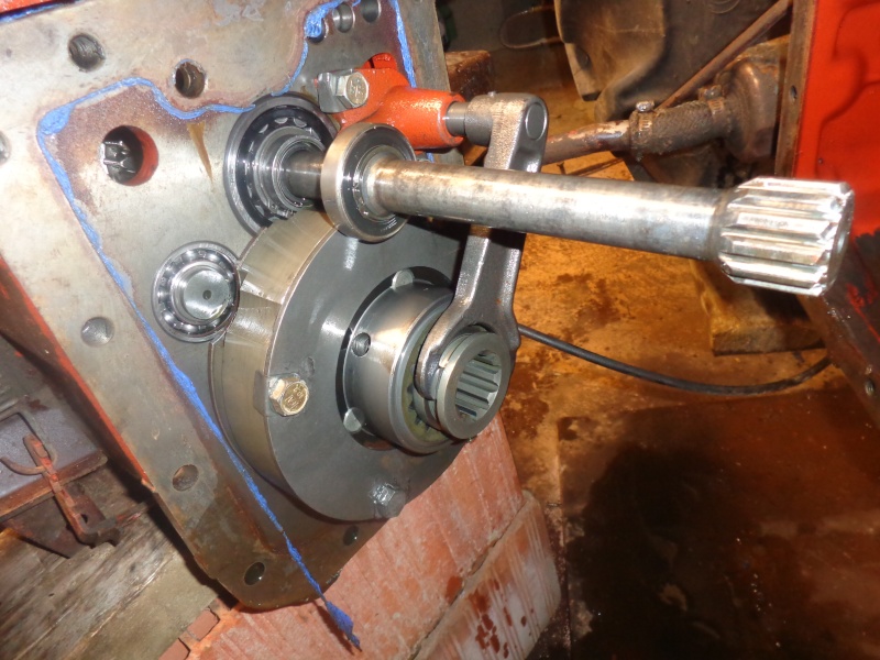

Coté embrayage
Coté pont
voila où j'en suis
On remarque que la boite coté pont est pleine de joint bleu,ce que j'aimerai savoir c'est pourquoi elle a déjà était deposée,
Je suis un peu perdu pour poursuivre le démontage
Je vous sollicite encore une fois pour les conseils de démontage ainsi que pour savoir qu'elle pièce commander j'ai suivi le sujet de vincent et je pense commander à peu prés les même pièces(joint,roulement et synchro).
