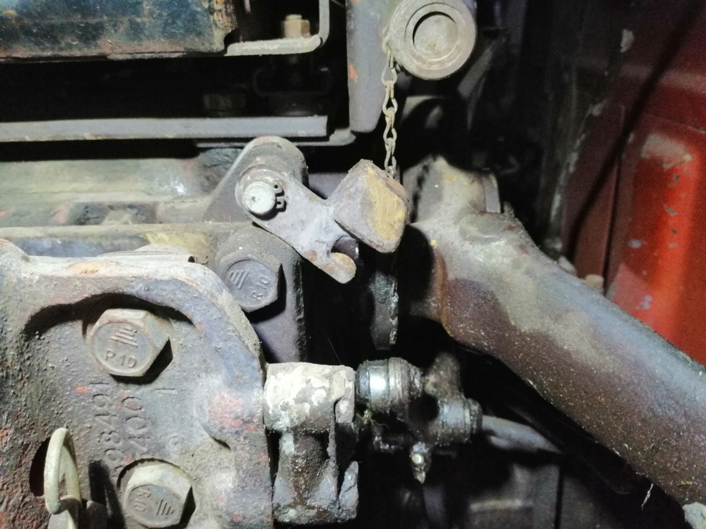

Messages : 9957
x 214
commande relevage plus détaillée
Image[/img]
cdrc
Messages : 289
Re: problème de relevage sur un fiat 580 DT
Message non lu par cdrc »
c'est carrément bien pensé ce système! ils en avaient dans la tronche les ingénieurs de l'époque!
mais le truc, c'est que le galet 22 doit toucher la rampe 21 à peine sur mon relevage, parce que si il touche pas, le relevage ne descend pas, et si il appuie trop, le relevage tombe d'un coup! pas terrible pour les outils attelés... y a tellement de jeu que je n'arrive plus à trouver ce compromis!
quelqu'un avait parlé de déclencher le contrôle d'effort pour ne plus que le galet touche la rampe, mais je n'ai pas réussi à actionner le relevage après ça. donc, soit je n'ai pas bien compris, soit je m'y suis mal prit, soit mon système est définitivement fichu :(
