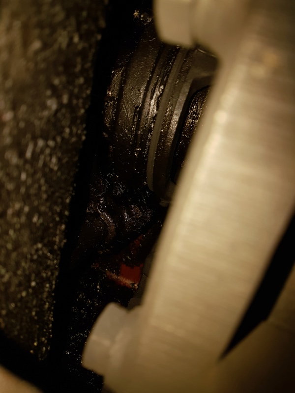

Je vais inspecter l'embrayage et faire une photo. Ça parlera mieux que mes explications !

Voici la vue depuis la trappe de visite.
Ça a l'air bien gras. Quand on appuie sur la pédale le système avance d'environ 1,5 cm vers l'avant.
