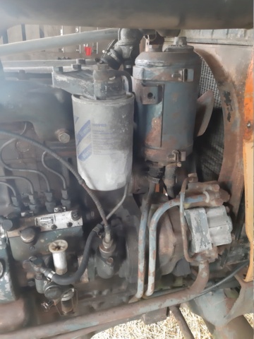

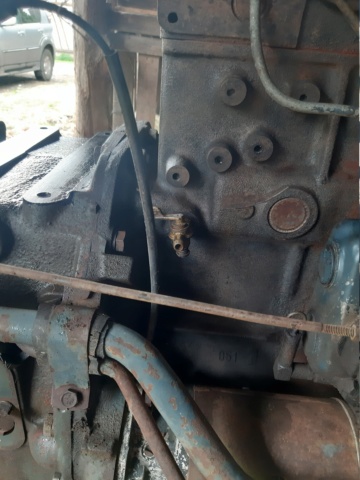

A quoi correspond se robinet ?
Re: Présentation
Salut et bienvenue !
Ce serait bien que tu ouvres un nouveau sujet dans la partie du forum adéquate car ici c'est le coin des présentations, on ne met pas les mains dans le camboui ;)
Cliques sur ce lien et ensuite sur "nouveau" ce sera plus facile pour s'y retrouver par la suite, merci !
(ton robinet doit servir à vidanger l'eau du circuit de refroidissement pour éviter de casser le bloc suite au gel en hiver... c'est pas cher mais pas recommandé du tout à cause de l'oxydation, il faut du liquide de refroidissement)

Messages : 10192
Re: Présentation
je te donne les informations avant que tu changes
c'est un filtre à air à bain d'huile dans la partie qui s'enlève tu as un niveau d'huile et il faut vider d'abord enlever la terre (s'il y en a)remettre de l'huile propre tu as aussi l'élement au dessus qui se
nettoie
le filtre à fuel est à coté du réservoir de direction assistée c'est celui la qui le meme filetage que celui à huile
le robinet sert à vidanger le groupe mais il faut savoir que la maladie des moteurs OM ce sont les goujons de culasse qui se détériore avec l'eau

Ok mais le filtre a bain d huile je le nettoie comment avec du fuel ?
