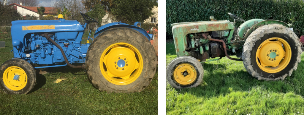

Jérôme 33 a écrit :Si quelqu'un a des adresses pour des pièces je serais preneur car apparemment pas facile a trouver, merci.
Bonjour Jérôme 33 je suis le propriétaire du Landini r4000 bleu et jaune restauré un peu plus haut
Le moteur du mien était un Perkins A3.152 (de mémoire)
J’ai trouvé pas mal de pièces sur le site Distribagri

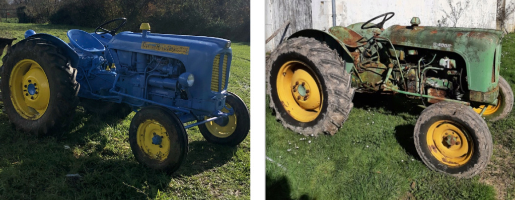

Y'a un peu de boulot sur la partie esthétique mais dans l'ensemble il parait pas mauvais et en plus il est bien chaussé
au passage bravo à jean claude pour le montage photos :)

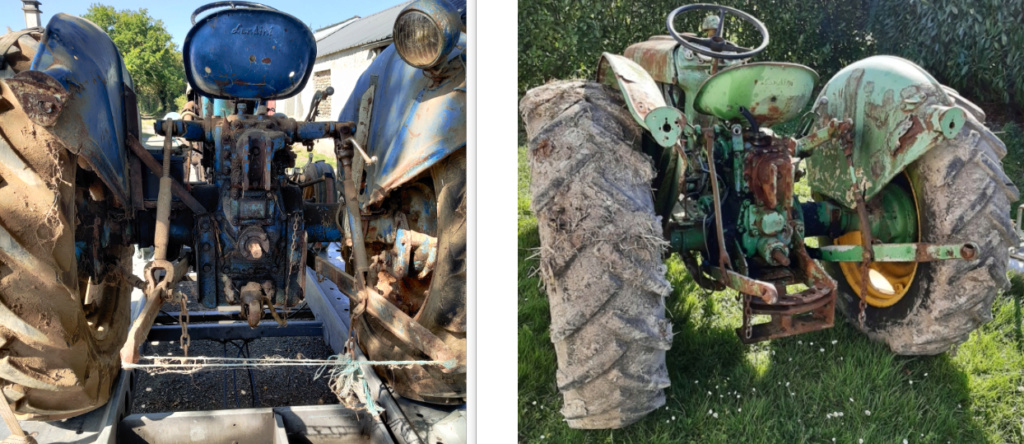

Il est de 1961 j'ai appelé pour les pièces mais ils n ont rien pour ce modèle, pour l instant je sais pas trop encore ce qu il faut en pièces mais je pense un embrayage les ailes et le siege sont bien attaqué un compteur tous les filtres mais je verrais après le tuyaux qui remonte est un tuyaux hydraulique il avait une fourche je pense.les ailes ressemble a celles du massey 835 a voir.

Pour les ailes, ils sont" apparentés" certes, mais le Massey n'a pas les réducteurs en cascade donc les roues AR sont reculées sur le tien.
Le tuyau d'échappement est plié, c'est peut-être pour mettre un bâti de fourche?
C'est quoi , ce qu'il y a en plus ,à ce niveau là qui vient du moteur?
Il te manque les plaques de fixations des stabilisateurs sur les trompettes , ou le montage est différent?
Egalement la barre oscillante;
et le tuyau hydraulique plié, bizarre!

pour la partie moteur c'est du PERKINS donc filtres commun au M.F.
pour l'embrayage tu n'auras besoin que des garnitures et éventuellement la butée
pour les ailes tu as un 835 pour comparer mais tout ce qui est
carrosserie Italienne c'est tres compliquée par contre tu peux monter des pièces des séries suivantes les réducteurs sont présents
pour le compteur il ressemble beaucoup aux M.F. et SOMECA des années 60
