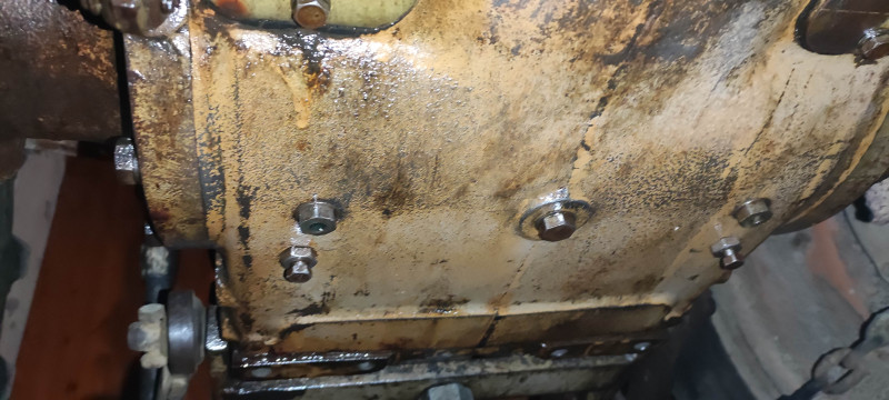

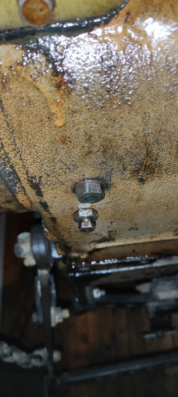

Bonjour, je déterre un peu ce sujet mais je me dis que c'est peut-être mieux que d'en créer un nouveau
Du coup mon soucis c'est que mon huile hydraulique fuit un peu sous le tracteur, j'ai réussi à voir d'où ça vient je pense, comme vous le voyez sur la photo, le boulon au premier plan a comme un emplacement pour mettre une vis dedans sauf que j'en ai pas. Et bien sûr de l'autre côté non plus. Savez vous si le soucis vient de là où d'autre chose? Merci à vous !

Re: Question hydraulique
vraisemblablement la fuite vient de plus haut
ton tracteur a un relevage indépendant et tu devrais regarder le bouchon de vidange B
On dirait que l'huile vient de sous la plaque d'accès aux freins. Tu peux la retirer pour voir l'état intérieur.
