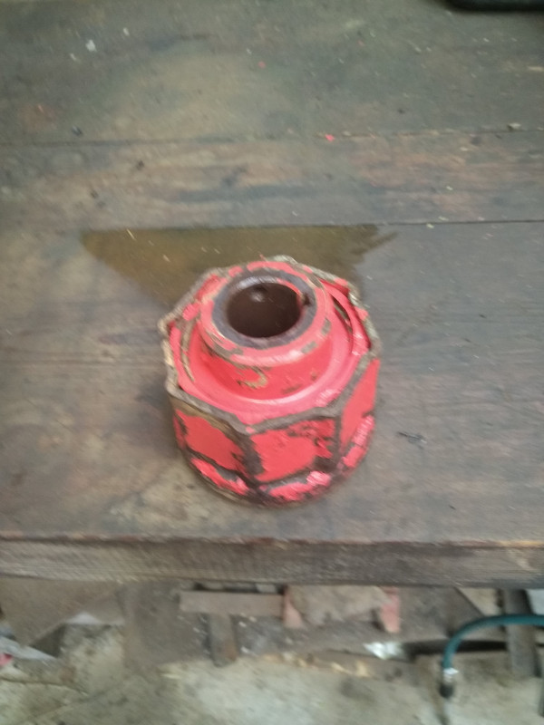

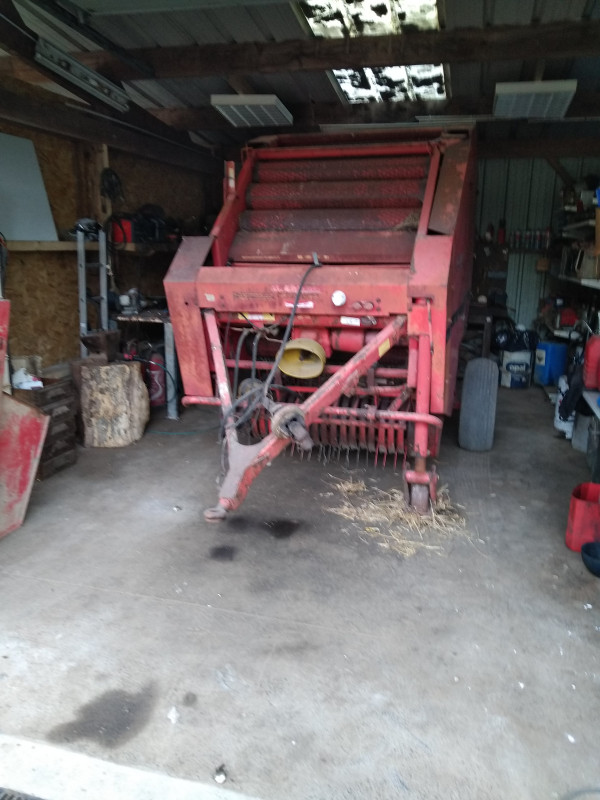

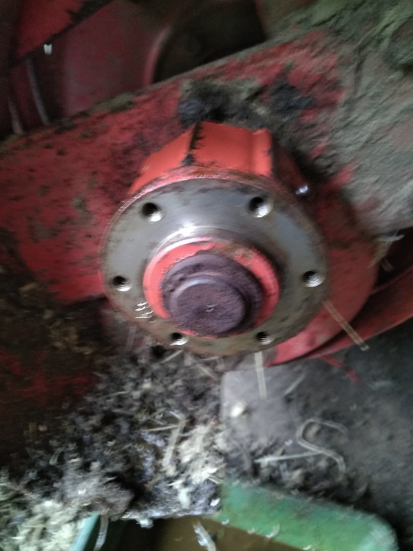

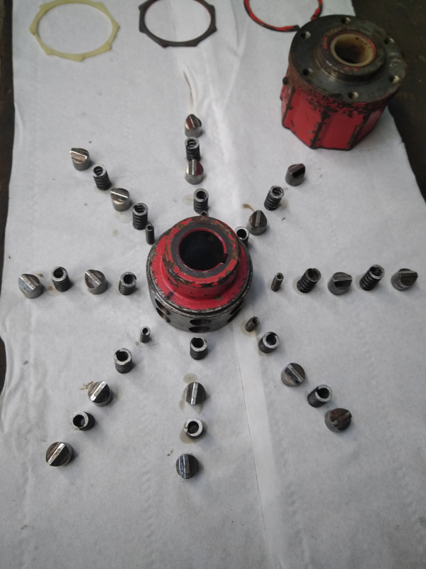

Préparation du "gros" round le Blanchot bl230

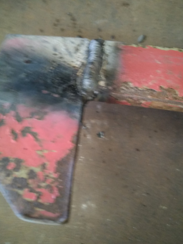

Même problème que l'autre au niveau des verrous de porte, même procédé(un graisseur)
Rattrapage des jeux et réglage des verrous,je suis à fond de réglage donc j'ai démonté, coupé le crochet et ressoudé 1cm plus cour
Le pick-up a tendance à ne pas emmener le foin en début de balle ,je dois vraiment aller doucement et quand la balle de met à tourner
ça va nickel ;c'est un groniard qui fait sécurité je pense qu'il est plein de graisse donc démontage

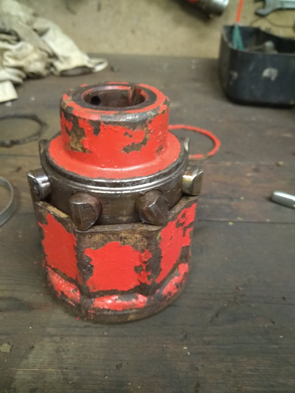

Re: Préparation matériel de fenaison...

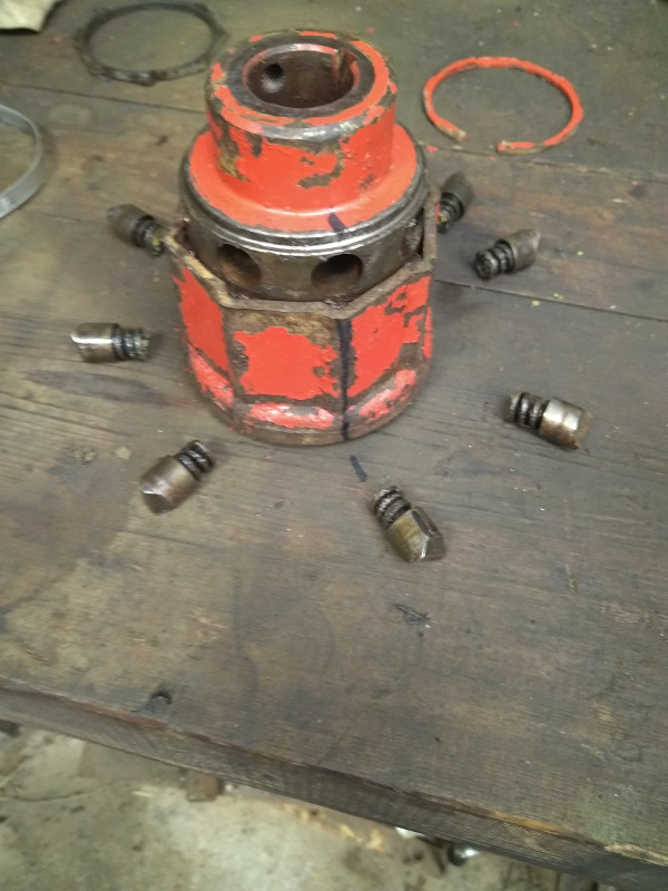

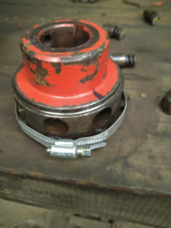

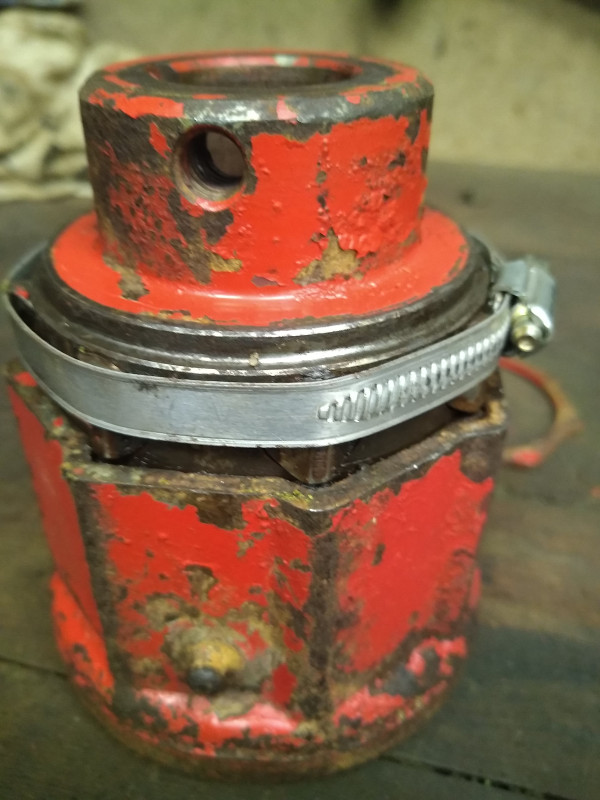

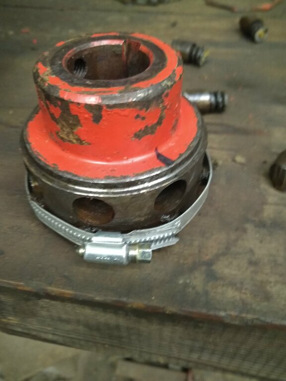

Ensuite démontage du groniard
Attention y a des ressort
Deuxième rangée
Et nettoyage
Prochaine étape le pick-up reste grippé en position basse (ça ne doit pas aider le crabot) donc degrippage....
Deuxième rangée
Et nettoyage

Yohann, je vois bien , un grogniard, c'est un rupteur de sécurité , mais sinon le nom commun ?

c'est une tres bonne sécurité
