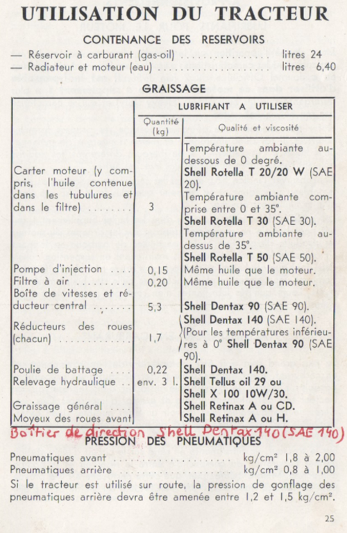

Voici les différences par rapport à la 4è édition et la réponse à ta question sur le commutateur.
Au boîtier de direction , j'ai un graisseur sur le SOM 25.

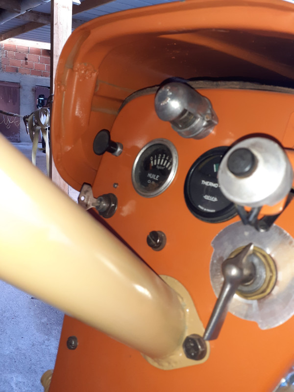

J ai avancé cet aprem ,en modifiant un peu car je n ai pas cet inverseur 3 positions ,j ai une clef de contacte d origine ,l inverseur a été remplacé par un bouton 2 positions ,tout fonctionne comme ca même le phare de travail .J ai sauvé un 25d il y a peu ,il est bien équipé de l inverseur ,le 271 aussi mais lui n a pas de clef ,un simple bouton tournant quart de tour.Je n ai pas eu le temps de regarder le graisseur sur le boitier .Les chassis du 25 et du 271 sont vert ,donc un peu plus récent.Bonne soirée.

Le tableau de bord est identique a celui du Fiat 18 un peu plus haut dans le sujet.

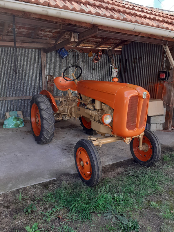

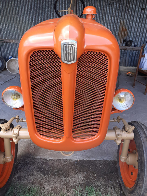

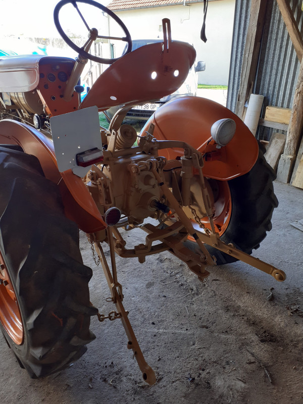

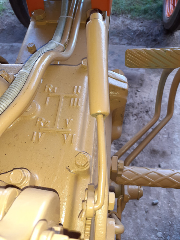

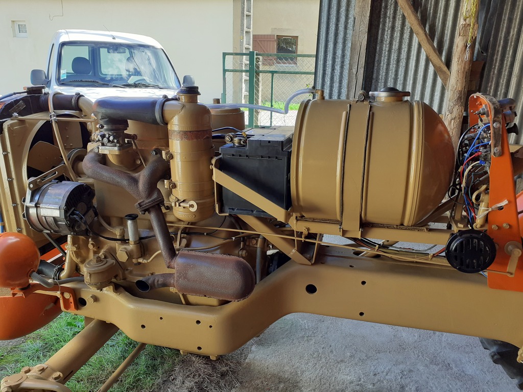

Bonjour a tous
J ai fini la restauration du som 20 d ,je met quelques photos ,en même temps il me faudrait quelques renseignements: il manque les marquages de capot ,je trouve des " som 20 d production simca " mais pas de "som 20 d " tout court ,je ne trouve pas non plus de marquage "SEVITA" ,qui peut me renseigner?
Messages : 3698
Re: pompe a injection som 271
Magnifique, très belle restauration avec respect de la teinte.

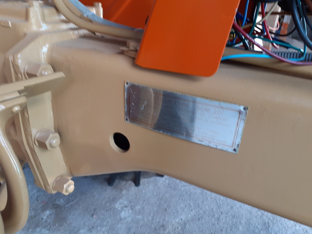

Tu as pas uns autre plaque avec le n° de série?
:super: :super: :super:
mayet thiery
Messages : 60
Enregistré le : 06 janv. 2008 00:00
Message non lu par mayet thiery »
Bonjour Jean Claude
Numéro série du som 20 :104480 ,réference peinture chassis: RAL 1011
