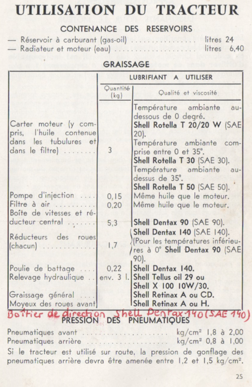

Voici les différences par rapport à la 4è édition et la réponse à ta question sur le commutateur.
Au boîtier de direction , j'ai un graisseur sur le SOM 25.
SOM 20_Utilisation du tracteur_ 2022-07-29 134338.png (599.38 Kio) Vu 3674 fois
