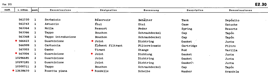

Ok, je contact demain NH, je vais leur parler de la fuite au tuyau de sortie sous le réservoir hydraulique, il auront peut-être la pièce et je commande en même temps le raccord du distributeUr, merci beaucoup Jean-Claude pour ton aide.
J'ai bien le joint en caoutchouc 567004 quand j'ai démonté, le ressort est à l'intérieur de la cloche, mais je suis pas certain d'avoir la rondelle 566423 et le joint torique 12638670. Ca peut créer des problème sur le fonctionnement du relevage ?

Précisions:
