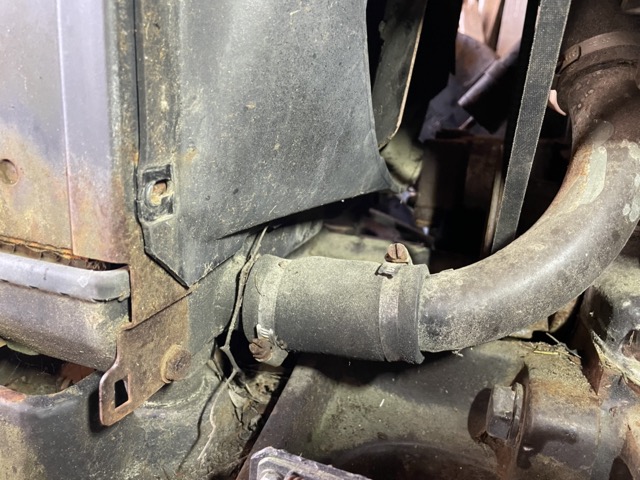

Concernant le liquide de refroidissement, je vais le faire aujourd'hui. Je cherche le bouchon de vidange mais je ne trouve pas. Je suppose qu'il faut démonter le manchon ?
Ok merci Thierry

OUI tu démanche la durite inférieur pour la vidange , et je ne sais pas ci il a des bouchons de vidange sur le coté droit du moteur pour vidé le bloc moteur

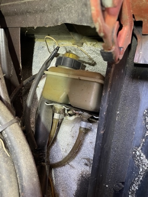

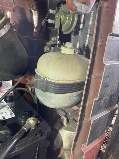

Concernant c'est deux réservoirs, c'est quoi ? (liquide de freins et direction hydrostatique ?)
