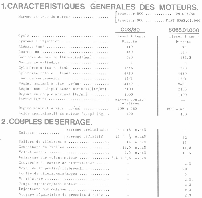

Bonjour a tous, j'ai enfin reçu mes pièces, je remonte tout doucement, je voudrais savoir ci vous avez le couple de serrage du palier sous le vilbrequin des deux écrou merci a bientôt
Re: Aide embrayage someca 670
Posté : 19 mai 2025 15:25
Bonjour, serrages pour le moteur OM du 800 (colonne de gauche) similaire au 670/750 pour infos
Couple de serrage moteur du 800 et 900_ 2025-05-19 151757.png (196.9 Kio) Vu 2227 fois
Posté : 19 mai 2025 15:53
par Bourg mickael
Merci ces impeccable ya tout , ces le serrage du palier de vilbrequin qui faut pour ma piece ou l'autre des coussinet ? Désolé j'apprends la mécanique au fur et a mesure
Posté : 19 mai 2025 18:45
le moteur est un OM CO3/60
tu peux prendre les données de mon ami JEAN CLAUDE pour les couples de serrage d'un moteur OM
tu as besoin des réglages de l'embrayage ?
