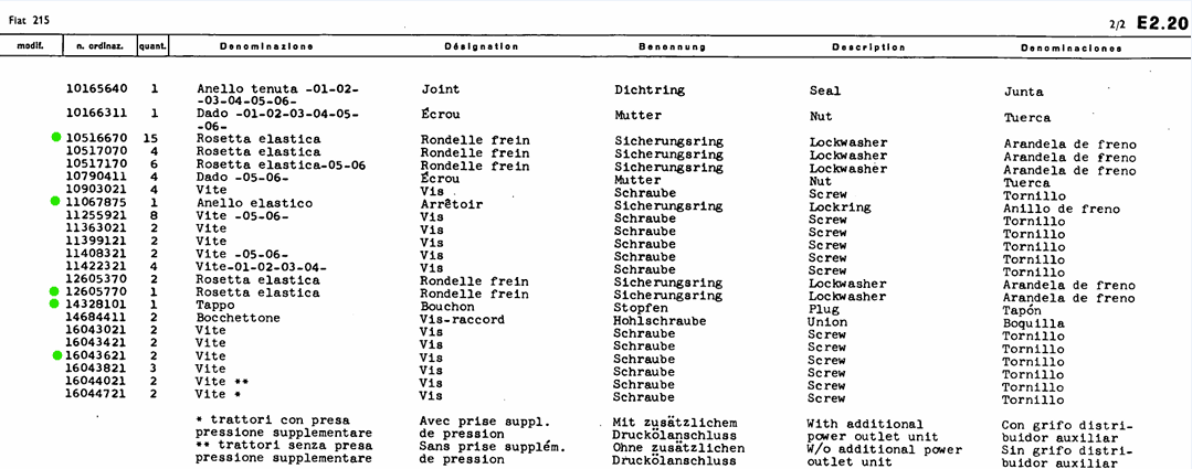

J'ai aussi une question :
Sur un Someca 215, la pompe hydraulique est entraînée par le moteur sans Flector.
Que se passe-t-il quand la pompe se bloque (pignons bloqués) ?
L’axe de la pompe étant directement relié au vilebrequin, comment se fait-il que le moteur du tracteur puisse encore tourner ?
Y a t'il un méchanisme de sécurité que je dois remplacer? J'ai l'impression que les pièces entourées en rouge servent de mécanisme de sécurité. Est ce correct? Si oui comment?
Merci pour les réponses.
A+,
Re: Rénovation hydraulique et circuit eau someca 215
Posté : 15 sept. 2025 14:14
Voici les noms des pièces que tu as cerclé en rouge , repérés en vert. Donc comme c'est arrivé à CRITERS avec le 670, là il n'y a pas de fusible. Elle a le débit moindre, de 9l/mn l'ancienne tu passes à 8 l/mn celle-ci: débit plus faible donc pression plus élevée.

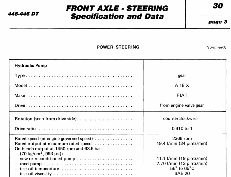

Je te reprécise que les pompes A 18 X servent sur les FIAT, pas pour le relevage, mais pour la direction hydrostatique.
Comme pour le Someca 540 (avant) voici pour mon FIAT 446 DT la pompe A 18 X:
446_Pompe direction A 18 X_ 2025-09-16 111620.png (128.69 Kio) Vu 3719 fois
Diamètres extérieurs des tuyaux:
FIAT 446 DT pompe direction A 18 X , entrée 17 mm - sortie 10mm.
SOM 25 D (idem au 215) pompe relevage C10 X , entrée 12 mm - sortie 12mm.

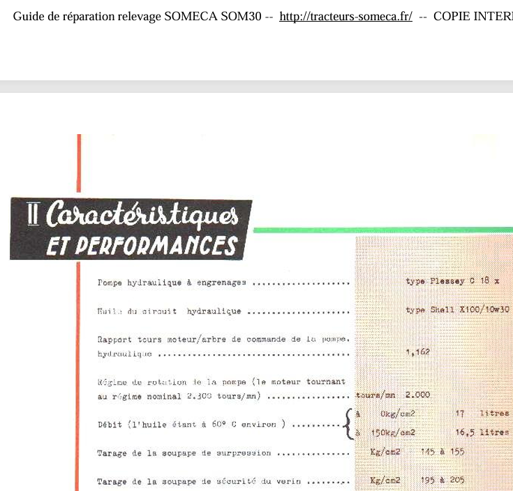

La plus part des modèles cités, c'est la pompe de direction assistée ou hydrostatique.
Seuls restent SOM 30, 312, 315 , c' est une pompe de relevage en bout du vilebrequin mais c'est une C 18 X, pas A18 X.
Je ne connais pas la différence.
le SOM 25 D , C 10 X.
Autre chose: il est possible que tu n'ai pas le même pas de vis que sur l'originale.
