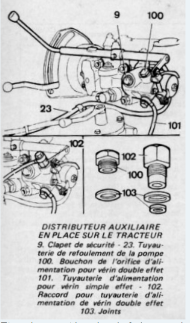

J'ai deux distributeur hydraulique sur mon Someca : celui d'origine sous le siège et un autre qui est monté sur l'aile. Les deux sont en simple effet.
J'aimerai avoir un double effet et un simple effet mais je ne comprend pas trop les branchements qui ont été fait. Je vous mets une photo avec les branchements
Re: Rénovation Someca 750
Posté : 31 déc. 2025 18:02
Bonsoir, il faut mettre la cheminée 102, comme cela le distri d'origine devrait passer en double effet (remplacer 100 par 102 avec 2 joints 103 au lieu d'un):
102 Raccord double effet_Capture d’écran 2021-04-06 132759.png (215.88 Kio) Vu 1149 fois
Depuis la valve de freinage, en orange alimentation distri sur l'aile, et ensuite en vert alimentation distri d'origine? Qu'es que tu en penses?

Merci pour la doc.
En fait je pense que le distributeur d'origine est déjà en douffle effet : il y a la cheminée avec un tuyau qui rentre dans le haut du distributeur.
Oui le branchement du distributeur de l'aile est comme tu dis : orange alimentation distri sur l'aile, et ensuite en vert alimentation distri d'origine.
Ce branchement est correct ?
