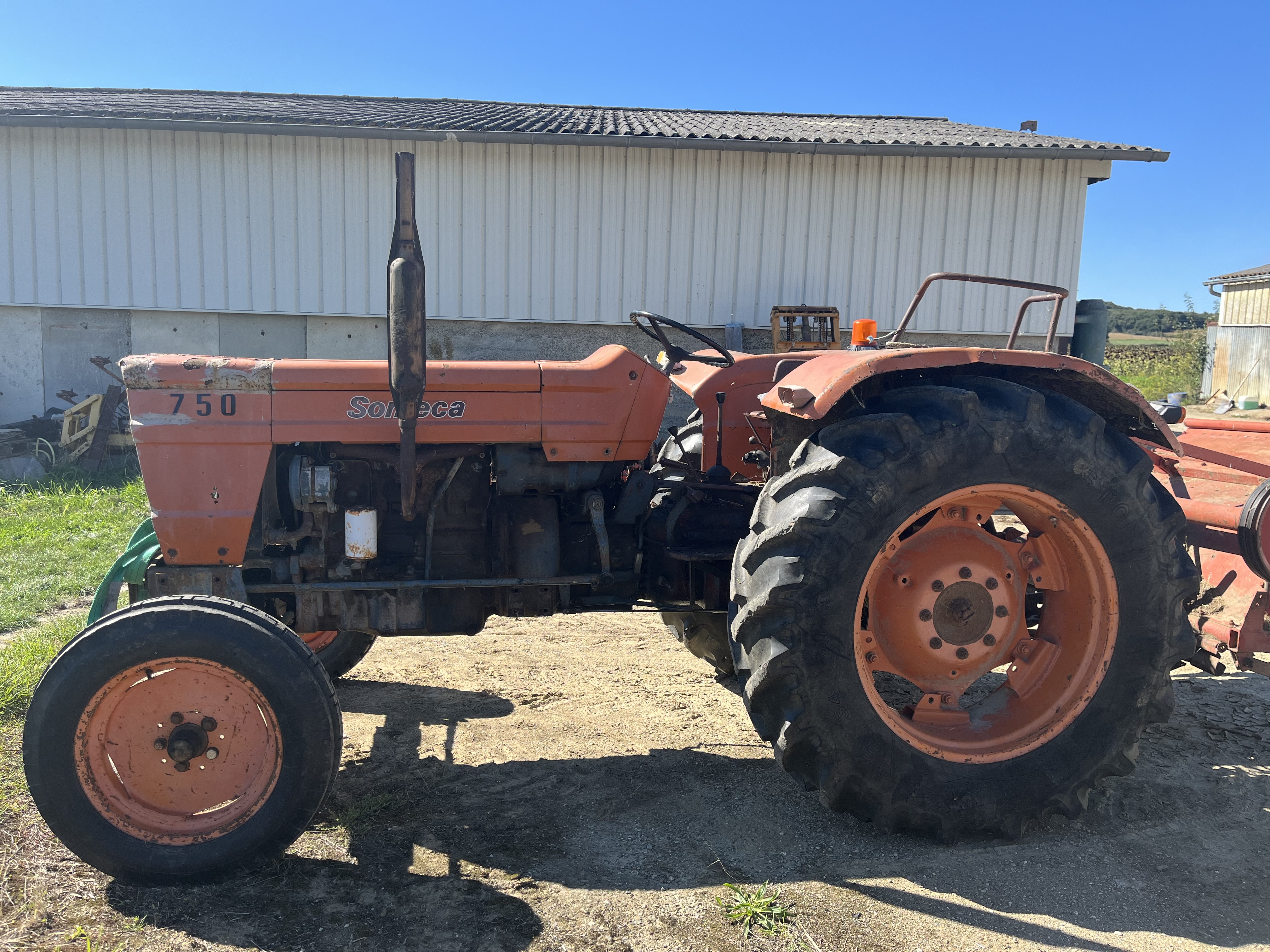

Bonjour, je vous présente mon Someca 750 que je viens d’acheter. Il était utilisé une fois par an (ou moins) et pas entretenu. Tout fonctionne au niveau mécanique mais il a besoin d’un peu de soin.
Au programme : nettoyage, vidange de tout et le plus gros du travail la carrosserie…

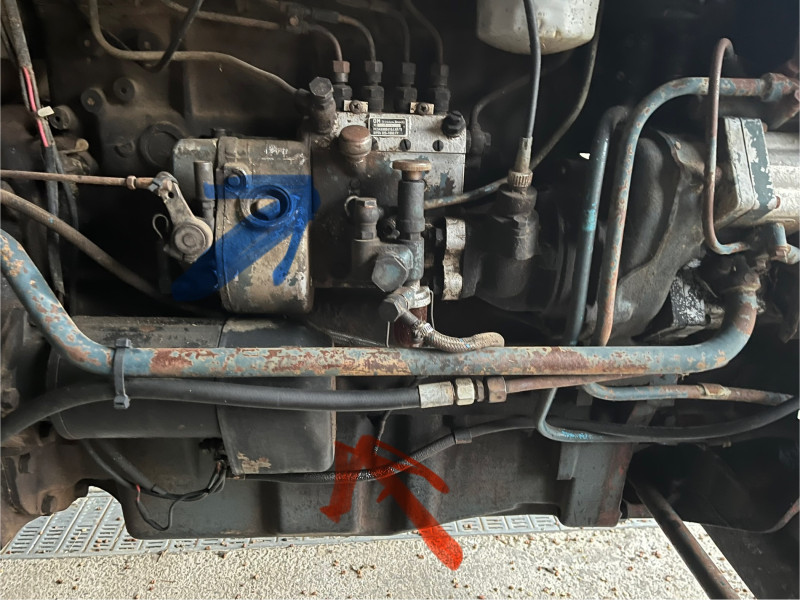

J’ai mis de l’huile dans la pompe à injection, du gasoil a coulé par le tuyau de trop plein, jusqu’à là je crois que c’est normal.
J’ai ensuite démarré le tracteur et ça a continué à couler et c’était plus épais, je pense que c’était de l’huile mélangé à du gasoil.
Est-ce que c’est normal ?
Je mets une photo de la pompe. J’ai rempli par le reniflard (flèche bleue) et le gasoil a coulé par le tuyau (flèche rouge).
Messages : 3690
x 216
Re: Rénovation Someca 750
Bonjour, pour l'endroit du remplissage, jusqu'au trait, plutôt la jauge à gauche:

Ok merci pour l’info.
Effectivement l’huile reste dans le corps de pompe, c’est plus utile !
