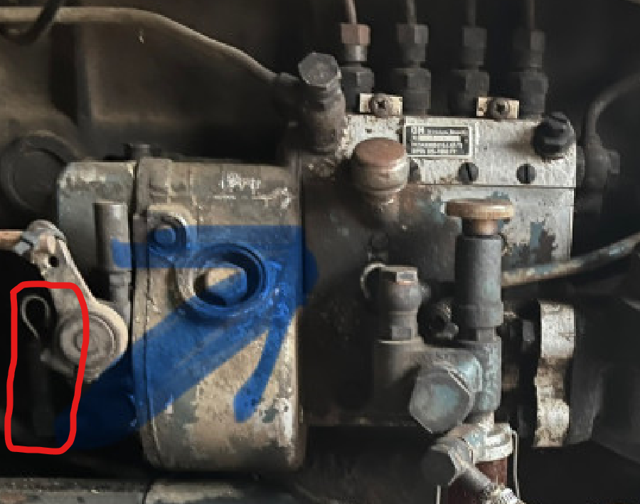

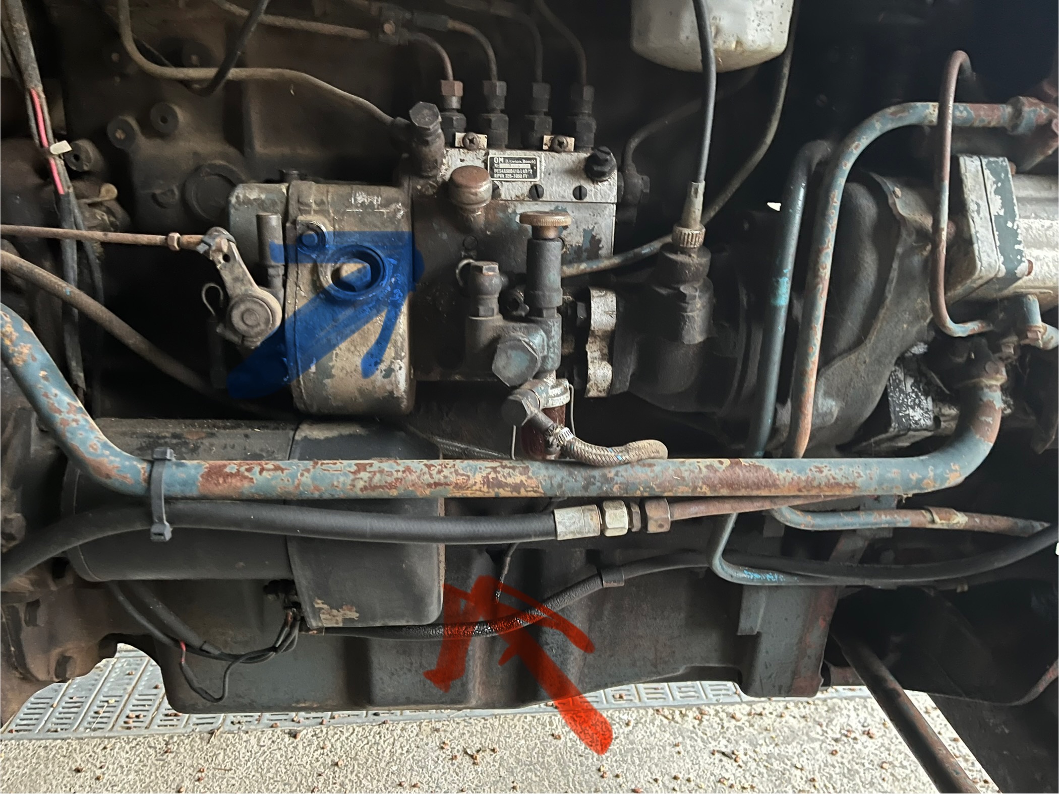

J’ai mis de l’huile dans la pompe à injection, du gasoil a coulé par le tuyau de trop plein, jusqu’à là je crois que c’est normal.
J’ai ensuite démarré le tracteur et ça a continué à couler et c’était plus épais, je pense que c’était de l’huile mélangé à du gasoil.
Est-ce que c’est normal ?
Je mets une photo de la pompe. J’ai rempli par le reniflard (flèche bleue) et le gasoil a coulé par le tuyau (flèche rouge).
Messages : 3627
x 309
x 214
Re: Rénovation Someca 750
Bonjour, pour l'endroit du remplissage, jusqu'au trait, plutôt la jauge à gauche:
rigoberto
Messages : 52
Enregistré le : 28 sept. 2025 12:09
Message non lu par rigoberto »
Ok merci pour l’info.
Effectivement l’huile reste dans le corps de pompe, c’est plus utile !
