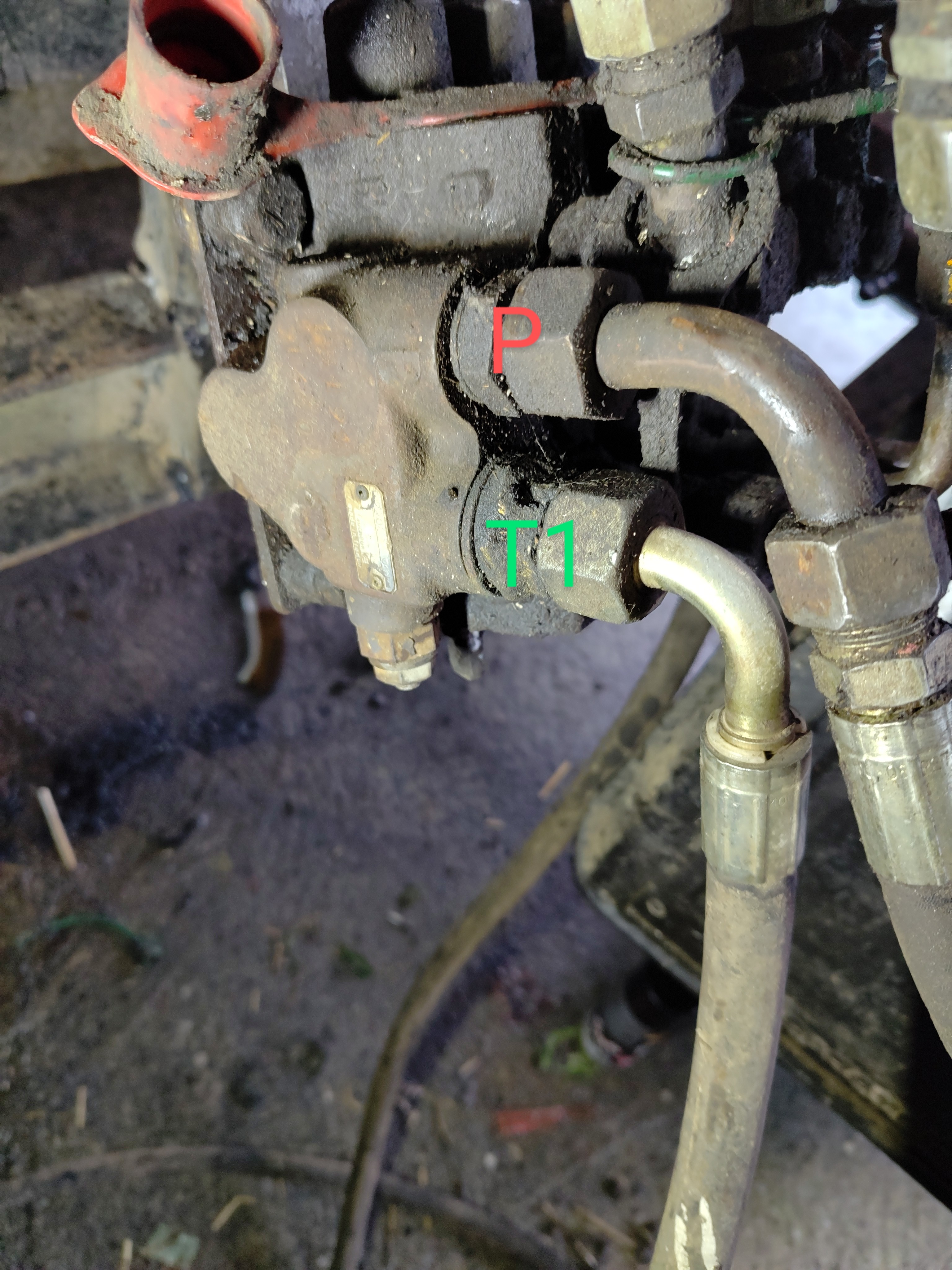

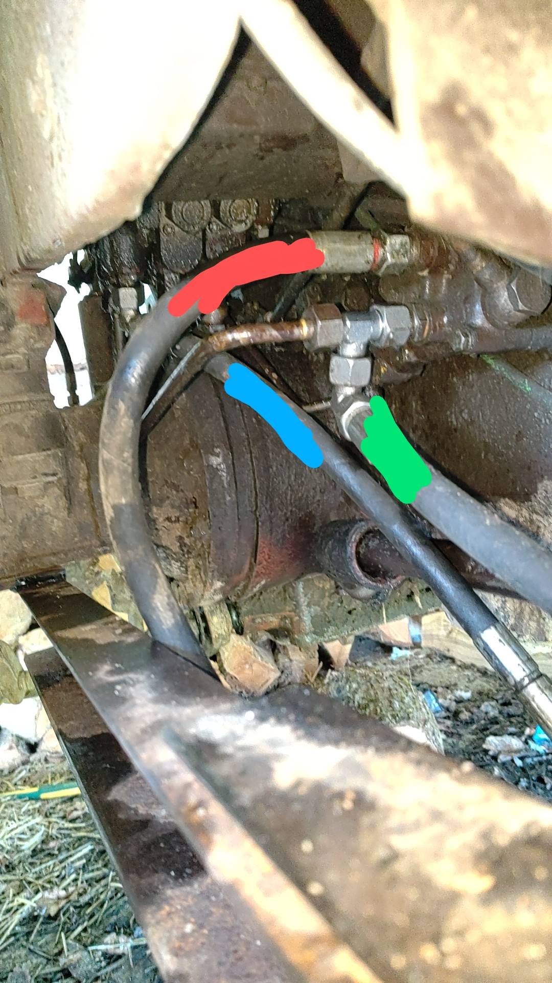

Bonsoir Thierry
Comment ça N et R ? On à encore jamais évoqué ces lettres ?
Le flexible rouge c'est P l'alimentation, il est branché au dessus de la prise remorque
Et le vert c'est T il est branché avec un T sur le tuyau de frein de remorque.
Croit moi que j'en ai usé des bombes de nettoyant frein, mais à force de tout faire et défaire sa pisse de partout :hehe:

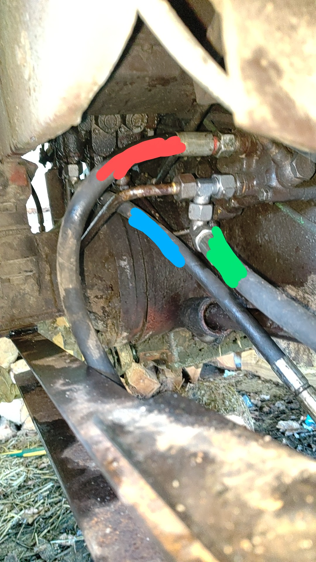

L'ancienne photo avec une autre du dessous
Messages : 1658
Re: Montage hydraulique sur fiât 90-90 pour chargeur
nettoie moi bien la valve de frein de remorque il y a des lettres
un branchement hydraulique n'est pas anodin ne pas faire n'importe quoi
mauvais branchement ci tu fait un mur hydraulique tu risque d'explosé la pompe ou l'entrainement de la pompe hydraulique dans la distribution du moteur :pleur4: :pleur4: :pleur4: :pleur4: :pleur4:
donc fait comme tu veut , avant de toute intervention sur l'hydraulique il faut que ce soit propre , ci ton nettoyeur est en panne , moi perso et même au boulot je suis maniaque j'aurais demandé a mon voisin ou amie de me prêté son nettoyeur
donc ce que je demande les "" lettres au niveau du distributeur de frein de remorque """

Salut Thierry et encore merci du temps que tu m'accorde :super:
Je me suis débrouillé avec ceci, et 1l d'essence..
Ça commence à être effacé mais j'ai réussi à trouver les lettres :)
Je te confirme que l'alimentation P est branché sur N
Et que T est branché sur R.
C'est donc tout bon :D

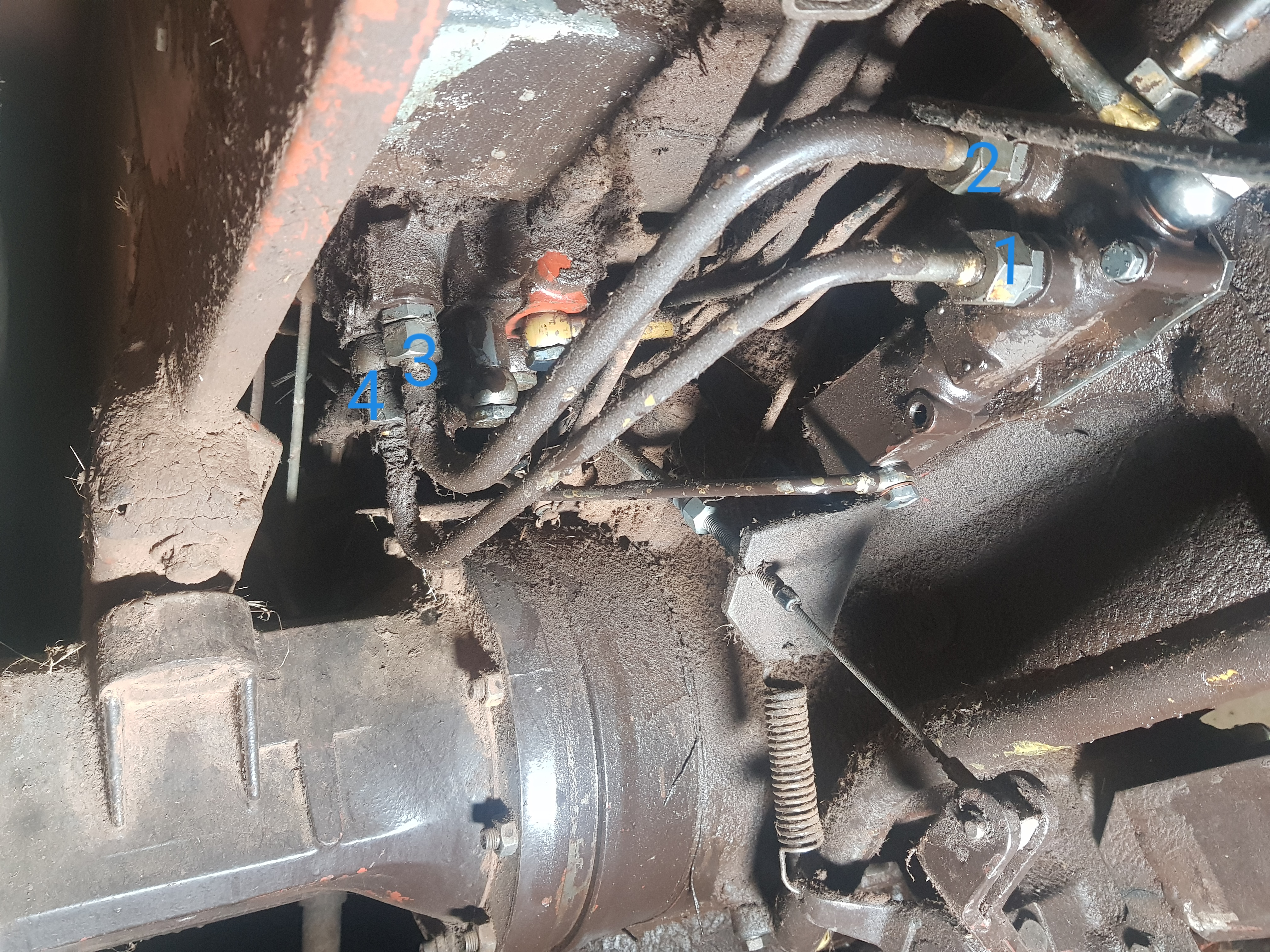

Je me apprête à installer mon chargeur sur mon 70-90dt, je pense avoir capter commant brancher le distributeur mais je suis pas certain...
Je vous explique ce que je cru comprendre :
2-> j'y mets un flexible qui amène la pression aux distributeur du chageur ( entree P)
1-> j'y mets un T une flexible qui va aux 4 puis un qui va aux distributeur du chargeur ( sortie T)
3-> j'y mets le flexible qui sort la pression a suivre du distributeur du chargeur (sortie R)
Merci bonne soirée izaak.:)
