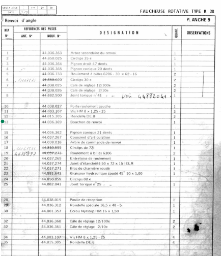

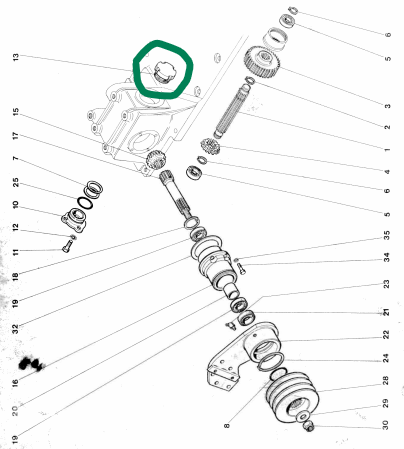

Ah oui pardon effectivement on voit bien les points de fixation des différents pignons intermédiaires et le boîtier n'a pas vraiment la même forme :cyclops:
rien dessus d'accord et dessous ?
c'est possible si le niveau se fait à la verticale
ou alors au niveau du renvoi d'angle ?
il doit bien être quelque par :scratch:

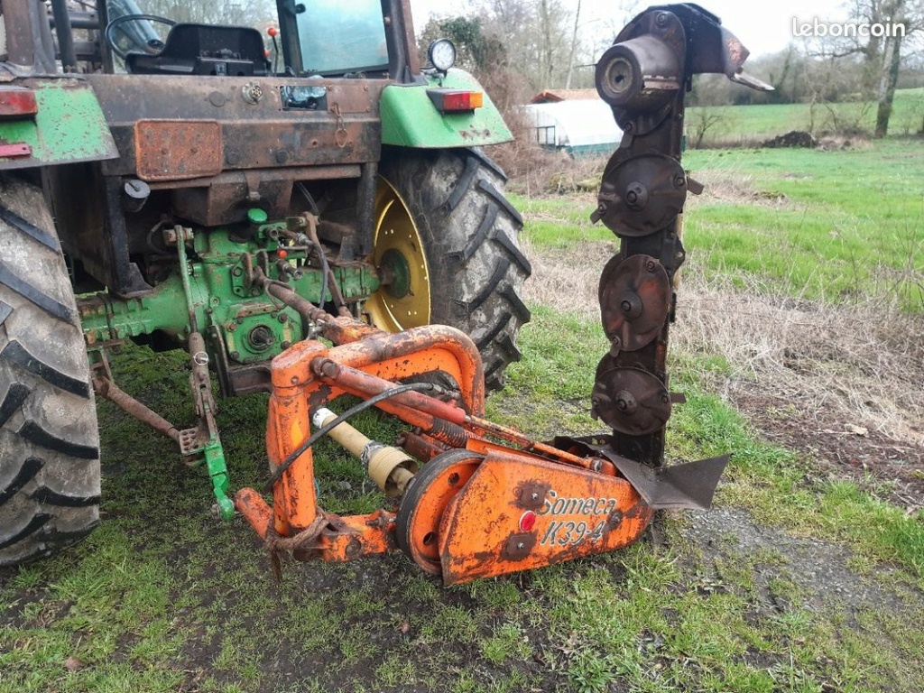

Jean Claude, j'ai vue cette annonce sur le boncoin mais je n'avais pas remarquer le bouchon en dessous.... Faut que je regarde....
Sur ma première, c'était le même bouchon mais côté assiette... ils ont certainement fait quelques changement au fur et à mesure des années...
Yapa, impossible que ce soit par le réducteur, les huiles ne sont pas communicantes. D'ailleurs il faut 1,75L dans le lamier et 0,25 dans le réducteur. De plus, si le niveau se faisais par le réducteur, toutes ton huile irais dans le lamier mais rien ne resterai dans le réducteur mis à part l'installation d'une pompe pour remonter l'huile jusqu'au réducteur.
J'avais bien vue le bouchon de vidange du lamier qui est en dessous côté réducteur mais j'ai pas eu le réflexe de regarde si le niveau niveau se faisais par en dessous.... Ce qui serait beaucoup mieux car il faudrait que le lamier soit lever et donc impossible de mettre trop d'huile et de risquer une surchauffe!!
Je regarde à ça des que possible!!
merci

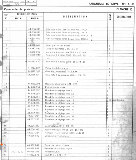

Re: Faucheuse Someca
Salut Guigui, comme je t'ai mis , sur la K38, il y a le tuyau 24 qui ramène l'huile du lamier au réducteur.
Exact, j'avais pas vue que c'était ça...!
Après avec la pignonnerie, est-ce possible qu'il y est ce tuyau de retour...
