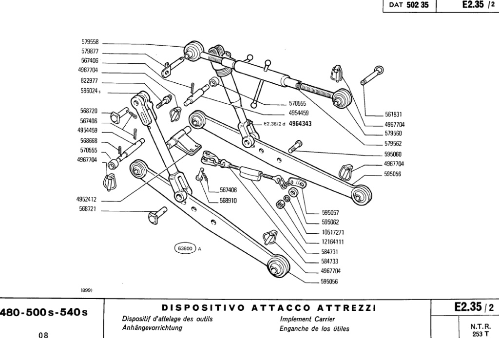

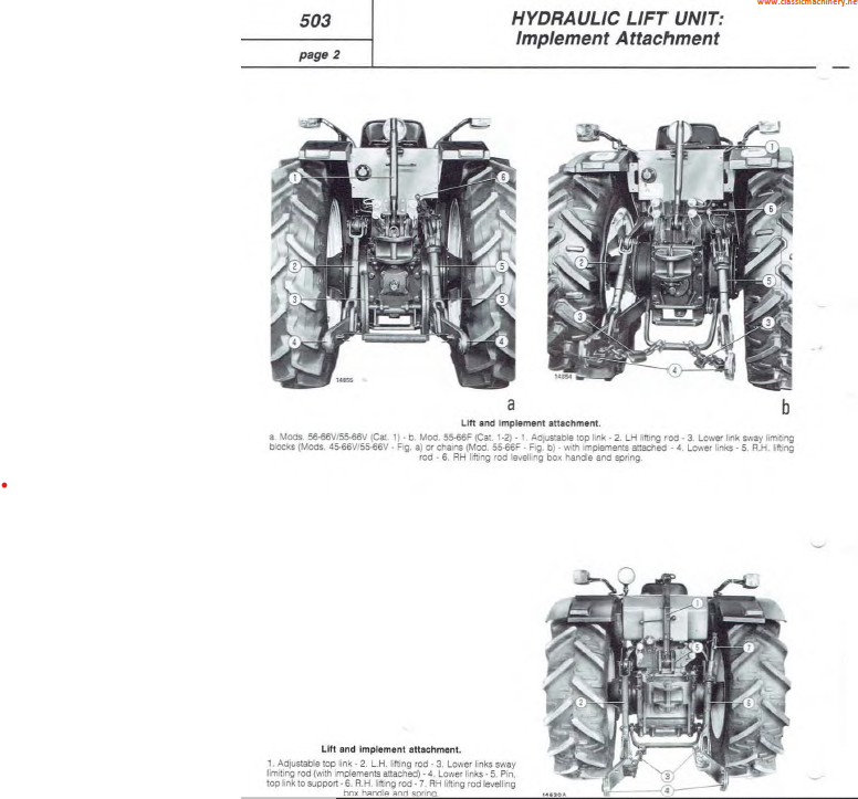

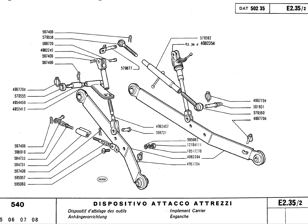

Salut Charles, voici ce qui est fourni pour les séries "FRUITIERS"( série 66, 76, 86). Il faut voir pour les séries plus anciennes genre 570,670 , 500...
Messages : 3693
Re: someca 431 R restauration
Série 66 V du 45-66 au 80-66
Someca 480/500 S /540 S
Messages : 3693
pardon 55-66 F

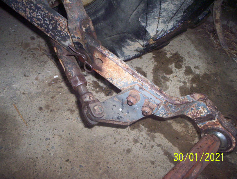

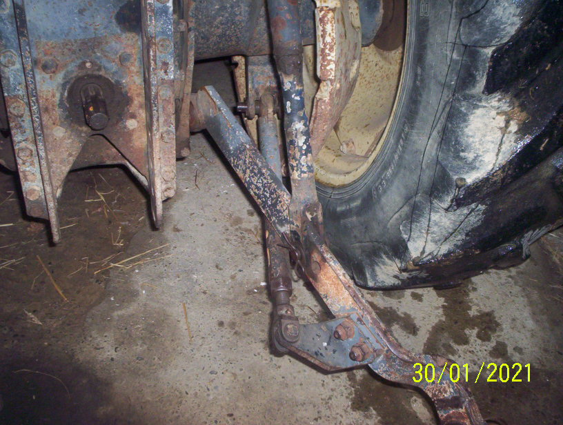

Sinon tu peux t'inspirer de ce montage sur mon SAME Frutteto:
il faut un support bridé ( pas percé)sur le bras ( coté bout attelage) qui te ramène l'extrémité du stabilisateur au maximum vers l'intérieur. Comme ceci , tu conserves tes stabilisateurs. A voir ( faire au plus simple et au moins coûteux).

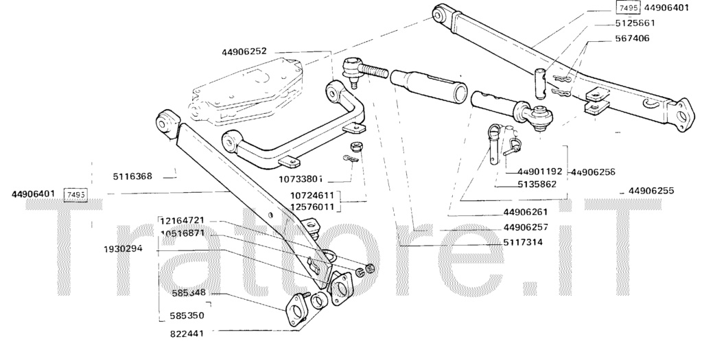

Messages : 10318
ou tu t'inspires du montage 450 si tu trouves le balancier tu as les stabilisateurs
je te l'ai mis plus haut
