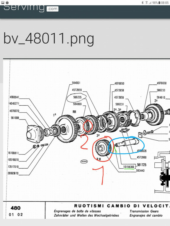

Non il n y est pas, quand je passe la main au milieu de l'axe je sent en trou.
Quand je suis débrayer je peux faire tourner le pignon vert mais a un moment il bloque et je doie prendre un tournevis pour forcer le passage. Le blocage ne se fait pas au moment au la dent est cassée. Il y a un point dur je ne sais pas ou. Ce doit etre l originine du claquement.
Je peux poster une vidéos directement sur le forum?

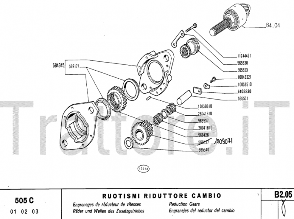

Les 2 autres roulements, je suppose que c'est dans la continuité de la boîte( l'arbre aux 2 pignons -arrière lent, arrière rapide, je suppose aussi- à vérifier

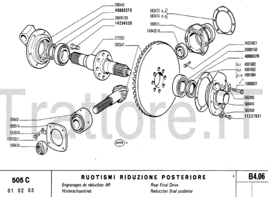

La continuité vers le pont ar

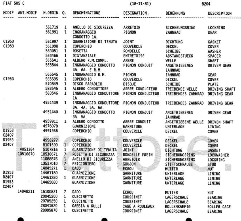

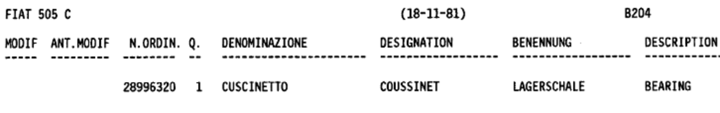

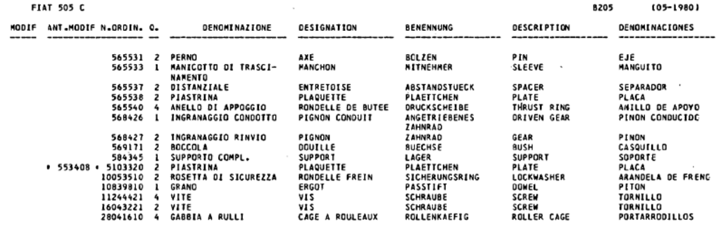

B 204 Descriptif_Capture d’écran 2021-04-03 213617.png (187 Kio) Vu 4163 fois
B 204 la suite_Capture d’écran 2021-04-03 213825.png (23.51 Kio) Vu 4163 fois
B 205 Descriptif_Capture d’écran 2021-04-03 214018.png (78.09 Kio) Vu 4163 fois

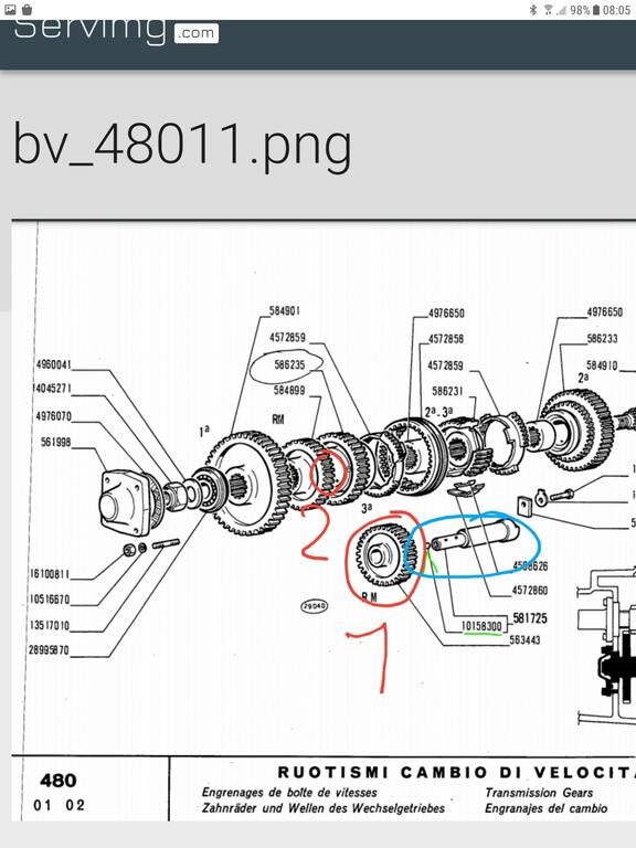

Bonjour, le format de la video .AVI n est pas supporté.
J ai remarqué qu un autre pignon a une dent cassée ce sont les pignons 1 et 2 en rouge.
La dent cassée du pignon 1 ne bloque pas le fonctionnement ,par contre la dent cassée du pignon 2 bloque. C est surement l origine du claquement de la boite.
Il doit y avoir un problème avec l axe bleu, on dirait qu il est décalé vers la droite.
Dernière modification par Golfech le 04 avr. 2021 12:09, modifié 3 fois.
Messages : 3698
Re: Bruit claquement boite fiat 505c

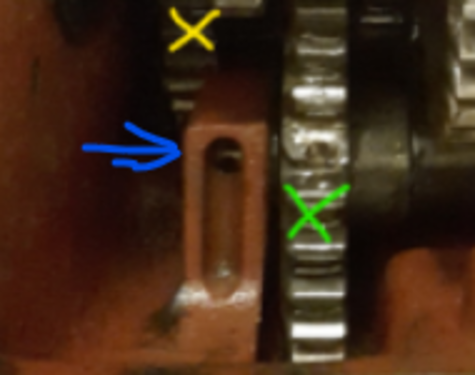

Bonjour, il me semble que la goupille mécanimbus de la fourchette 2è -3è sort beaucoup. Elle rentre bien dans l'arbre ? car sur la photo ( celle où tu a marqué 1 sur pignon et cerclé perçage) on a pas l'impression, elle n'est pas cassée?
Golfech
Messages : 43
Enregistré le : 25 févr. 2021 00:00
Message non lu par Golfech »
Non elle n est pas cassée. Les vitesse passe bien
