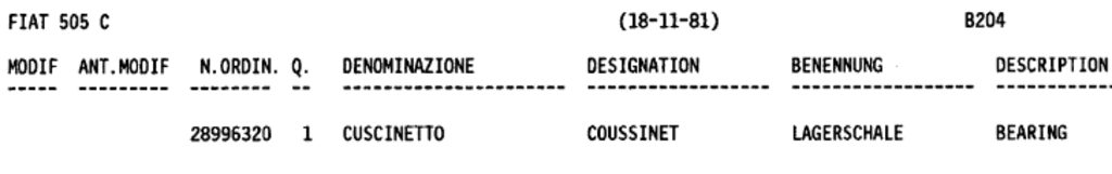

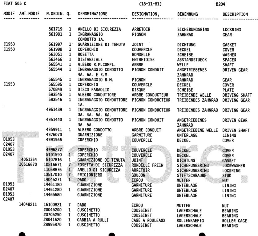

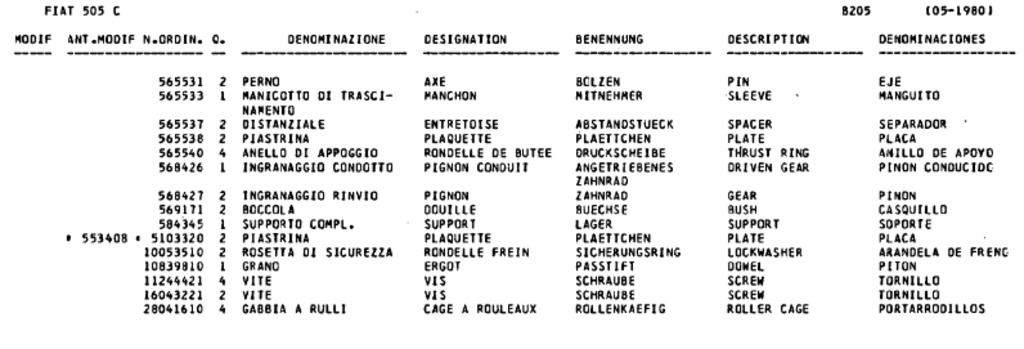

B 204 Descriptif_Capture d’écran 2021-04-03 213617.png (187 Kio) Vu 4172 fois
B 204 la suite_Capture d’écran 2021-04-03 213825.png (23.51 Kio) Vu 4172 fois
B 205 Descriptif_Capture d’écran 2021-04-03 214018.png (78.09 Kio) Vu 4172 fois

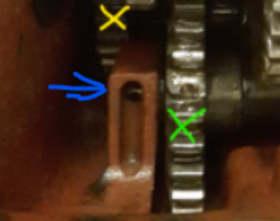

Re: Bruit claquement boite fiat 505c
Posté : 04 avr. 2021 08:17
par Golfech
Bonjour, le format de la video .AVI n est pas supporté.
J ai remarqué qu un autre pignon a une dent cassée ce sont les pignons 1 et 2 en rouge.
La dent cassée du pignon 1 ne bloque pas le fonctionnement ,par contre la dent cassée du pignon 2 bloque. C est surement l origine du claquement de la boite.
Il doit y avoir un problème avec l axe bleu, on dirait qu il est décalé vers la droite.
Posté : 04 avr. 2021 09:18
Bonjour, il me semble que la goupille mécanimbus de la fourchette 2è -3è sort beaucoup. Elle rentre bien dans l'arbre ? car sur la photo ( celle où tu a marqué 1 sur pignon et cerclé perçage) on a pas l'impression, elle n'est pas cassée?
Posté : 04 avr. 2021 09:45
par Golfech
Non elle n est pas cassée. Les vitesse passe bien
