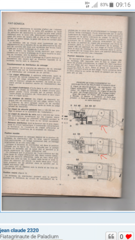

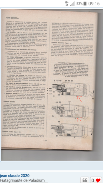

Bonjour, je parlais de cet orifice

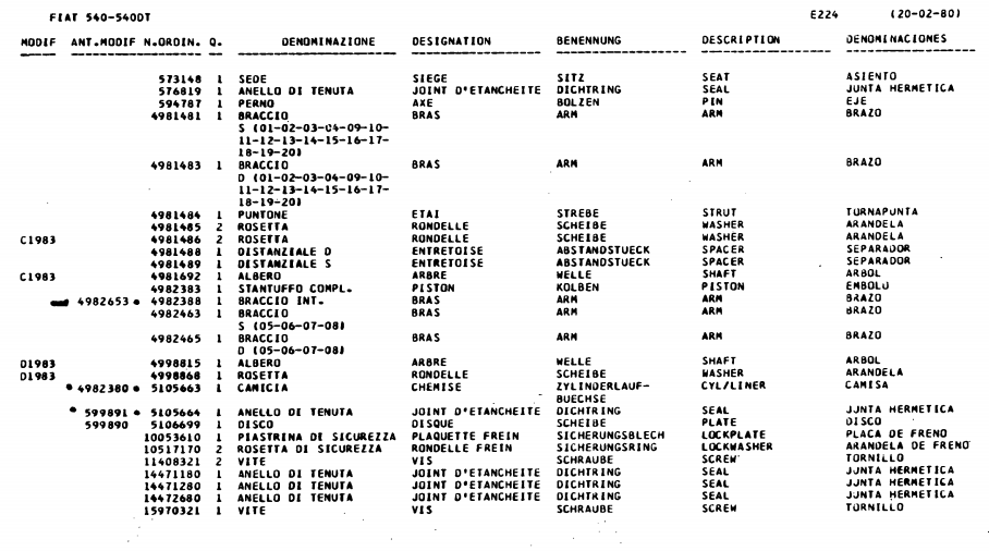

Faudrait que je tente de changer le joint de la pompe ?
