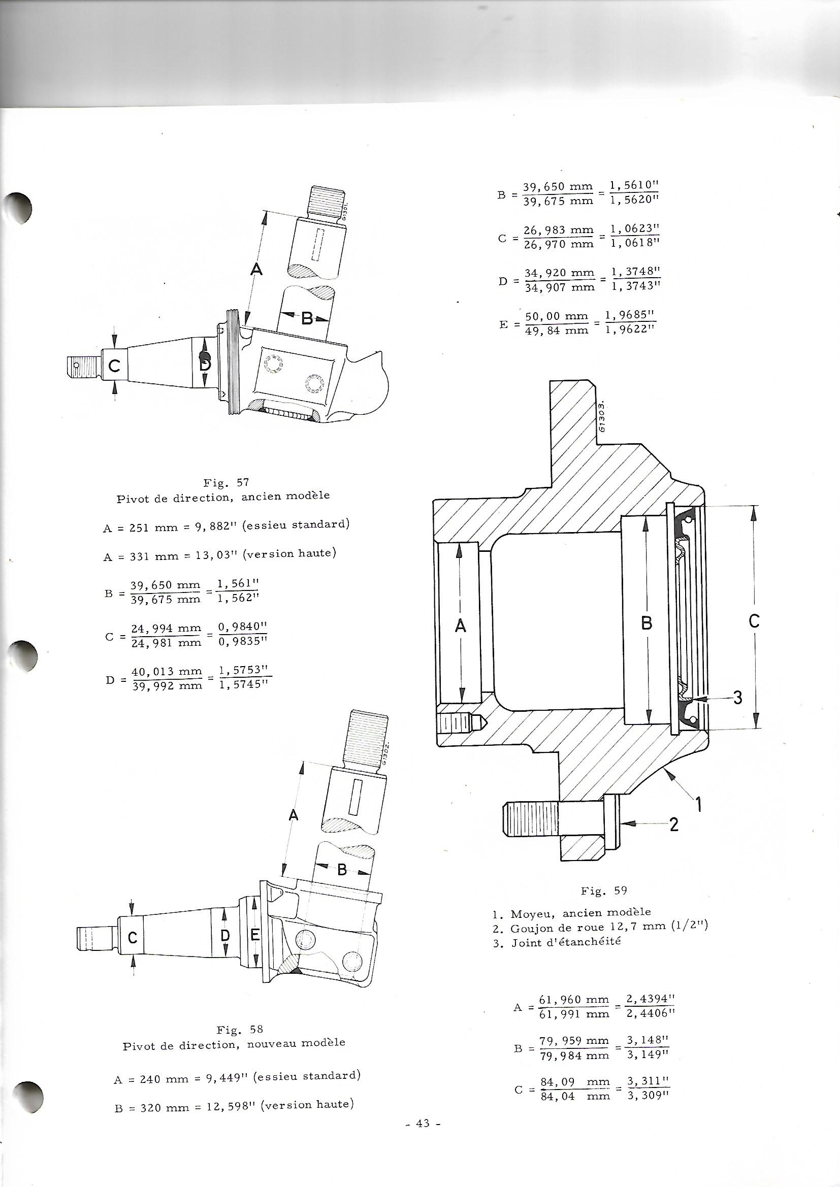

il est possible que la fusée est été modifier l'endroit ou se met le joint spi donne quelles cotes avec
le pied à coulisse ?
Re: IH 423
Si tu regarde le guide d'atelier il y a l'ancienne et la nouvelle fusée.
Il semble que j'ai l'ancienne , de plus mon moyeu a 6 trous et pas 5.
Dans le guide tu as le plan du moyeu avec les bonne cote du roulement et il y a la cote du joint spi (mais uniquement la dimension exterieur (84 mm)
du coup on a pris un joint spi avec 84 en extérieur et le plus petit en intérieur (46 cm) avec 9.5 d'epaisseur.
Quand le moyeu vient se mettre dans la fusée , la fusée comporte une grosse collerette a la fin qui vient comprimé le joint spi , et celle collerette est assez grande (60mm environ) du coup je pense que tant que je prend un joint spi de 84 en exterieur et moins de 60 en intérieur tout est OK
Après il y a la profondeur, j'ai mesuré la gorge dans le moyeu , j'ai retiré l'epaisseur de la collerette il aurait fallu un joint spi entre 9 et 10mm c'est cool j'ai 9,5

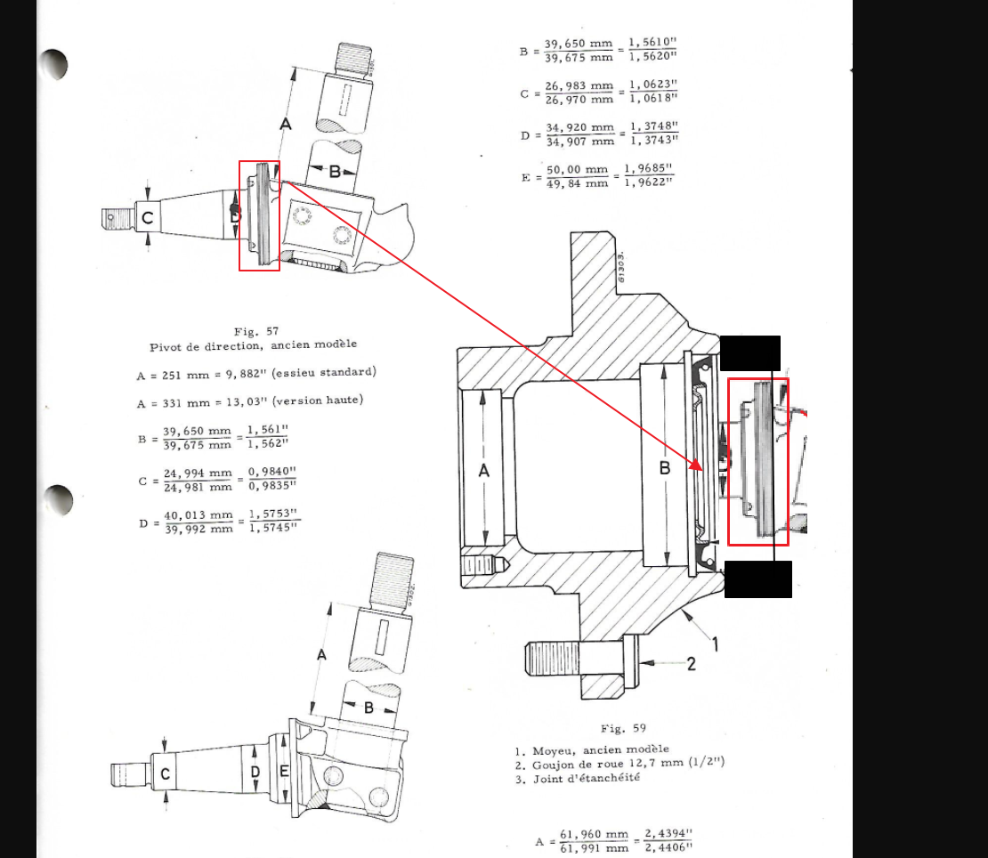

C'est ça donc c'est bien la cote C (84mm) mais le schéma est mal fait car en haut il manque une dimension (la collerette en gros la dimension E dans l'autre)
car en croquis ça donne plutôt ça :
en gros le moyeu vient écraser le joint spi jusqu'à la collerette

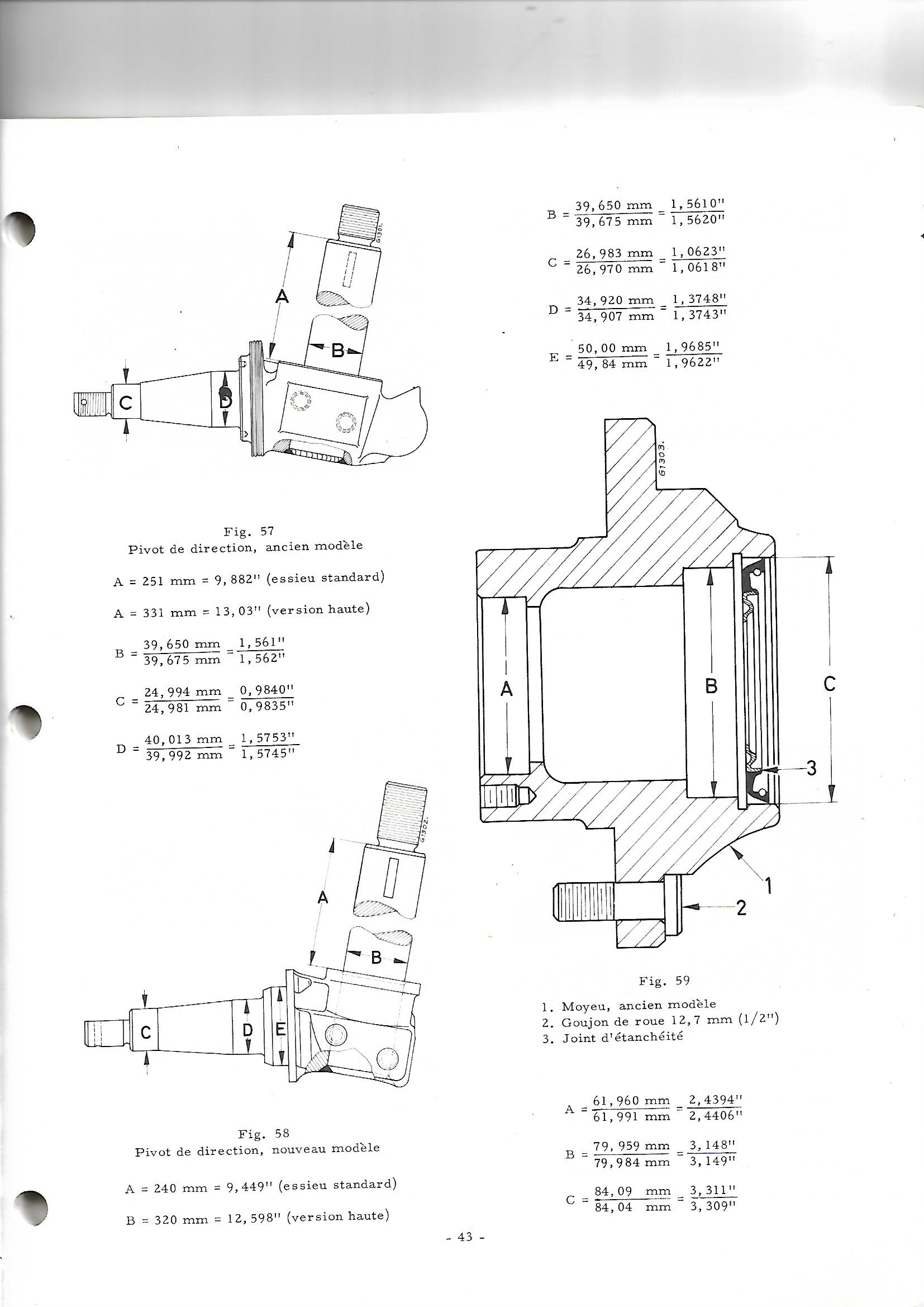

Suite a reception des roulements et joints spi il semble que tout soit ok niveau roulement mais pas pour les joint spi :
Joint spi : 85 * 60 * 10 mm , c'est commandé , on verra à l'arrivée

Re: IH 423
le 84mm aurait pu passer mais le soucis c'est qu'il n'y a pas avec 60 en intérieur.
Du coup on a pris 85mm , il faudra "forcer" un petit peu mais au moins il fera son boulot
