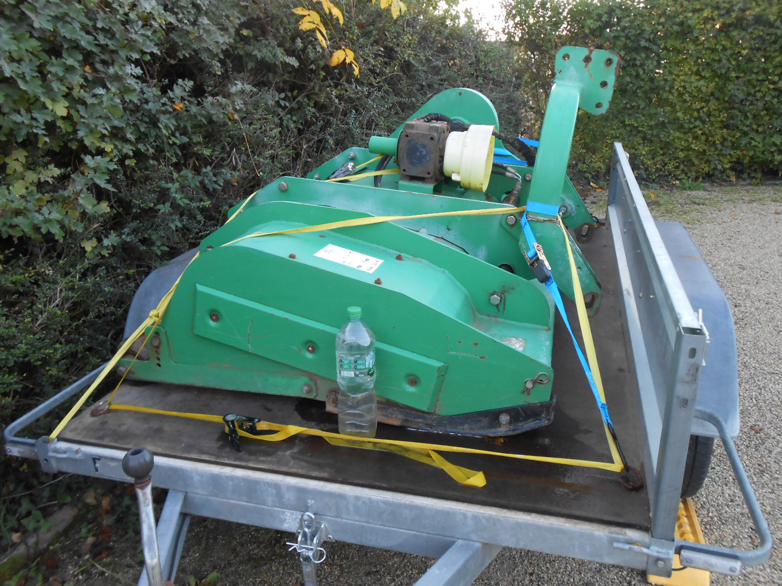

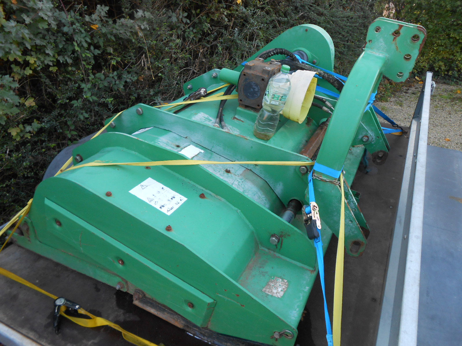

Bonjour, désolé de m'insérer comme cela, et d'être peut être un peu hors discussion.
Mais, j'ai acheté un broyeur forestier à marteau d'occasion.
J'ai été vachement surpris en allant le chercher, je le voyais et l'imaginais, pas si énorme.
En photo :
Ma remorque fait 1m40 x 2m40, et il rentrait pas en largeur, j'ai du démonter des ridelles.
J'ai mis une bouteille de 1L5, en repère visuel...
Il pèse 500 kilo, et vraiment, en volume, un broyeur de tracteur, je m'attendais à la moitié.
Content de mon achat, mais trop surpris par le monstre que c'est !
Vous en pensez quoi ? P'têtre, c'est parce que j'ai pas l'habitude de ce genre d'outils.
Je voulais pas non plus m'acheter un broyeur jouet, et devoir m'en racheter un vrai quelques mois après...

tu as eu le cardan aussi ? A voir si je ne dit pas de bêtise mais il n'y ai pas l'air que tu ais de systeme de débrayage ( en gros imagine que tu passe tu un tronc et que tu bloques les marteaux ) il est sensé avoir un mécanisme qui permet a ta prise de force de tourner et pas de l'arrêter net.
Parfois le mécanisme est au niveau du cardan.
Je suis pas contre si tu as une photos du dessous

Tout à fait Criters, des photos du dessous permettraient de voir les renforts qui ont été mis.

Le débrayage c'est une sécurité à l'extrémité du cardan ou alors un boulon de sécurité qui fait fusible en se cassant.

Salut, c'est bizarre qu'il n'y ai pas de protection avant le boîtier! A moins que les courroies se détendent quand il y a trop de résistance? Bizarre! Cà dépend ce que tu broies , entre l'herbe et les grosses broussailles et arbustes, c'est différent!
