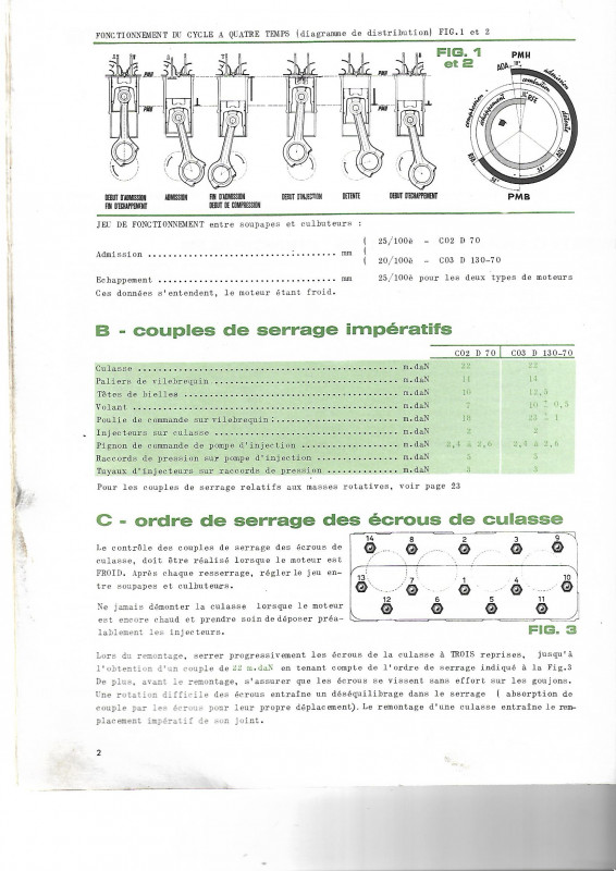

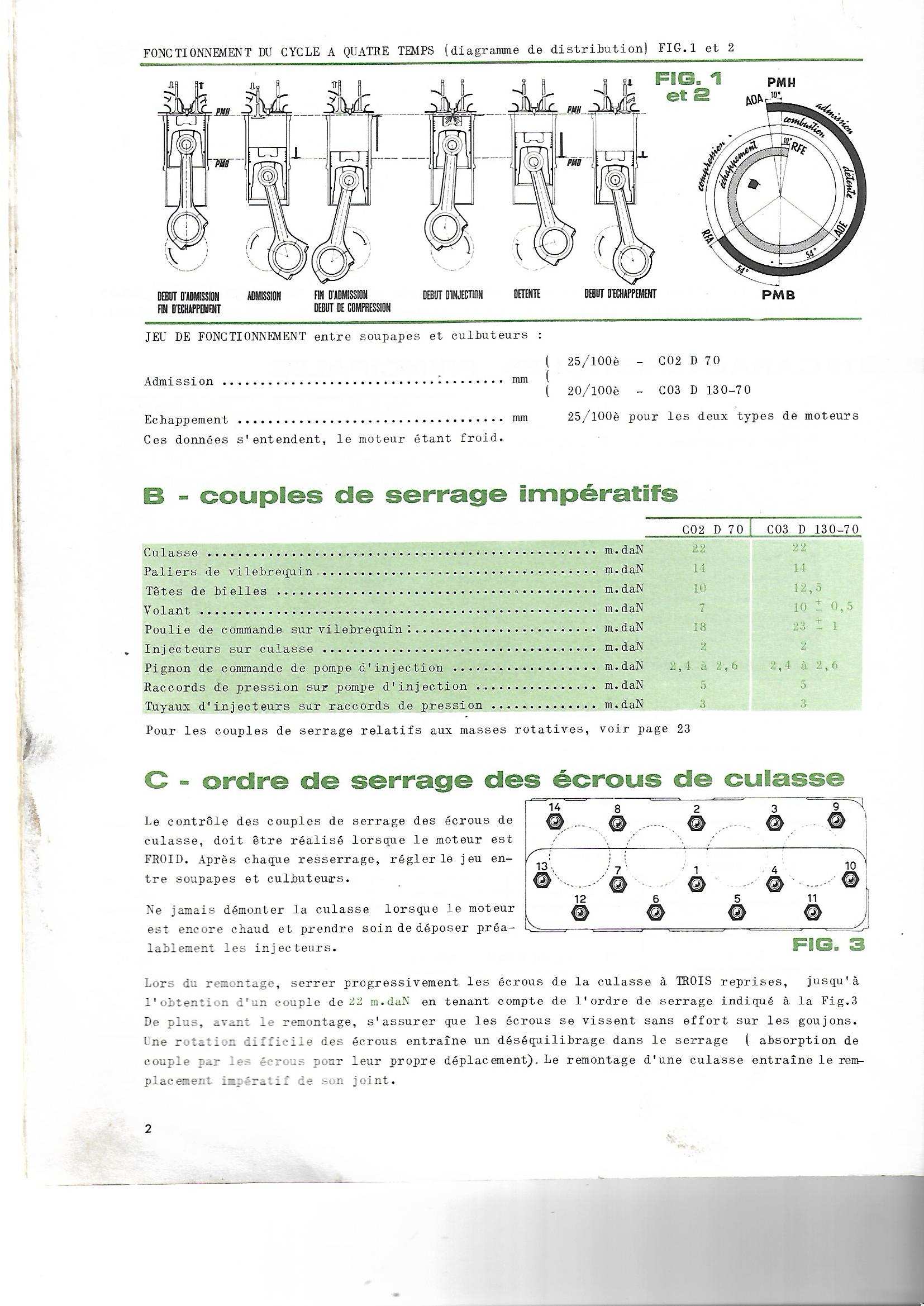

C'est bon j'ai trouvé la manip pour sortir les schémas.
Je veux bien les couples de serrage, je n'ai peut être pas les bon sur ma doc.
Messages : 10321
Re: refection someca 940 dt
couples de serrages (moteur C03 D 130
Messages : 10321
j'ai oublié une chose suivant la clé dynamométrique que tu as il te faut la rallonge (23 m.daN)
RAPPEL les gougeons de culasse
