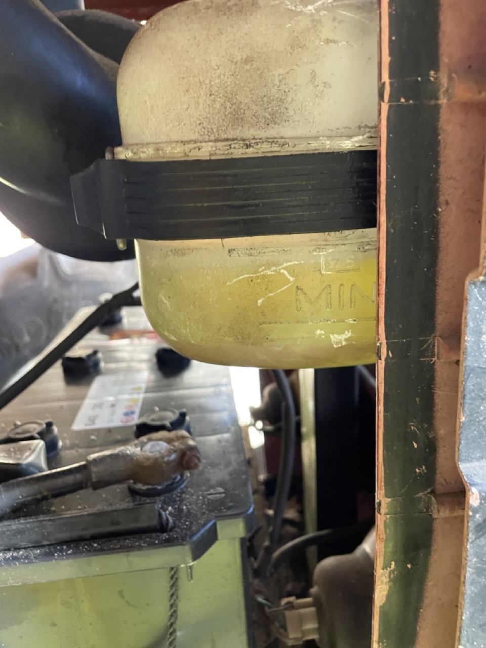

Re: entretien
le premier le vase d'expansion pour le radiateur
le deuxième le bocal pour la commande des freins ATTENTION uniquement de l'huile minérale exemple :
la 10 W , HP , le liquide CITROEN LHP ext

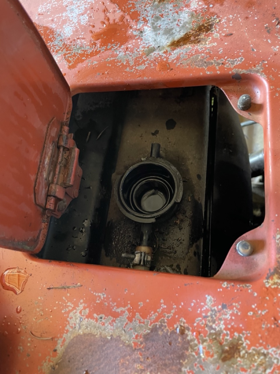

sur un HI-LO il n'y a pas de réservoir de direction

Re: entretien
Ok, merci jj pour les infos.
Pas pratique pour remplir le réservoir des freins ... Mais je vois qu'il y en a assez donc je touche pas.
Sur le HILO il n'y a pas ? Bon très bien alors car je le cherchais partout. J'ai retrouvé une partie du manuel sur internet, il parlait de la direction hydrostatique / filtre hydrostatique sans préciser sur Hilo ou non. C'est pour ca que je ne trouvais pas alors

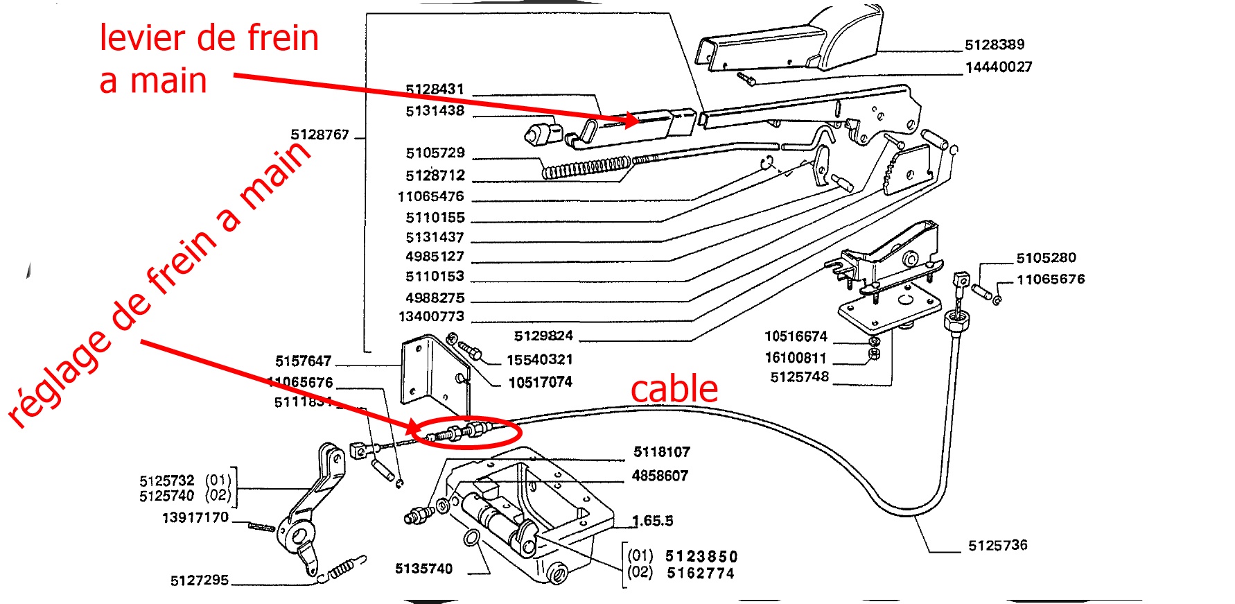

Autre petite question, je pense que le frein à main ne marche plus, alors que les freins à la pédale marche très bien. Quand je le tire à fond, j'avance sans problème ...
On est bien d'accord que c'est la manette de droite et pas de gauche, à gauche c'est l'embrayage de la pdf ... des idées ?
Merci à vous
Merci à vous

Re: entretien
Je ne peut pas affirmé mais je dirais le contraire a droite c'est la manette de débrayage PDF , et a gauche la commande de frein a main
ce que je dit c'est par rapport au catalogue pièces
mais c'est simple a vérifier pour le frein quand tu tire sur le levier tu a plusieurs petit cran et que pour débrayé la PDF tu a que 1 seul cran arrivé en haut

C'est bien à droite le frein à main en effet il y a plusieurs crans.
J'ai retesté ce soir : quand je passe la première, je ne sens même pas que le frein a main est enclenché. Juste quand je suis en roue libre à peine à peine je sens que ca freine un peu. Mais c'est vraiment très très faible. Je pense qu'il doit y avoir peut être un câble à régler/tendre ?

Re: entretien
Oui il y a un réglage peut être a faire , lorsque tu tire sur le levier tu doit avoir 5 crans maxi et le tracteur doit être immobilisé
et pour cela il faut le réglé dessous le tracteur il faut débloqué le contre écrou et desserrer l'arrêt câble pour tier sur la gaine et resserrer le contre écrou

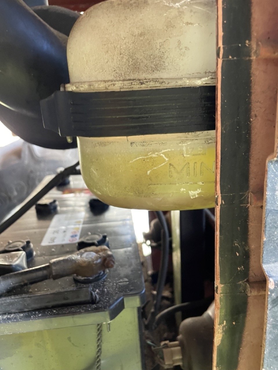

Bonjour bonjour,
Je me suis occupé de la vidange du liquide de refroidissement.
Je l'ai fait tourné une bonne demi heure à 1300 tours et j'ai ralenti et éteins.
Ce qui m'étonne c'est que j'ai mis 10 litres, alors qu'il me semble que la capacité est de 16 litres ... Tout n'a pas était vidangé ? J'ai ouvert le manchon pourtant. Il y en resté dans le moteur ?
Autre chose, quand j'ai arrêté le moteur, ca a fumé sérieux pendant 10 minutes (j'ai l'impression que ca sortait du bouchon). J'ai laissé refroidir, ouvert, et le niveau était comme sur la photo). Normal cette fumée ?
