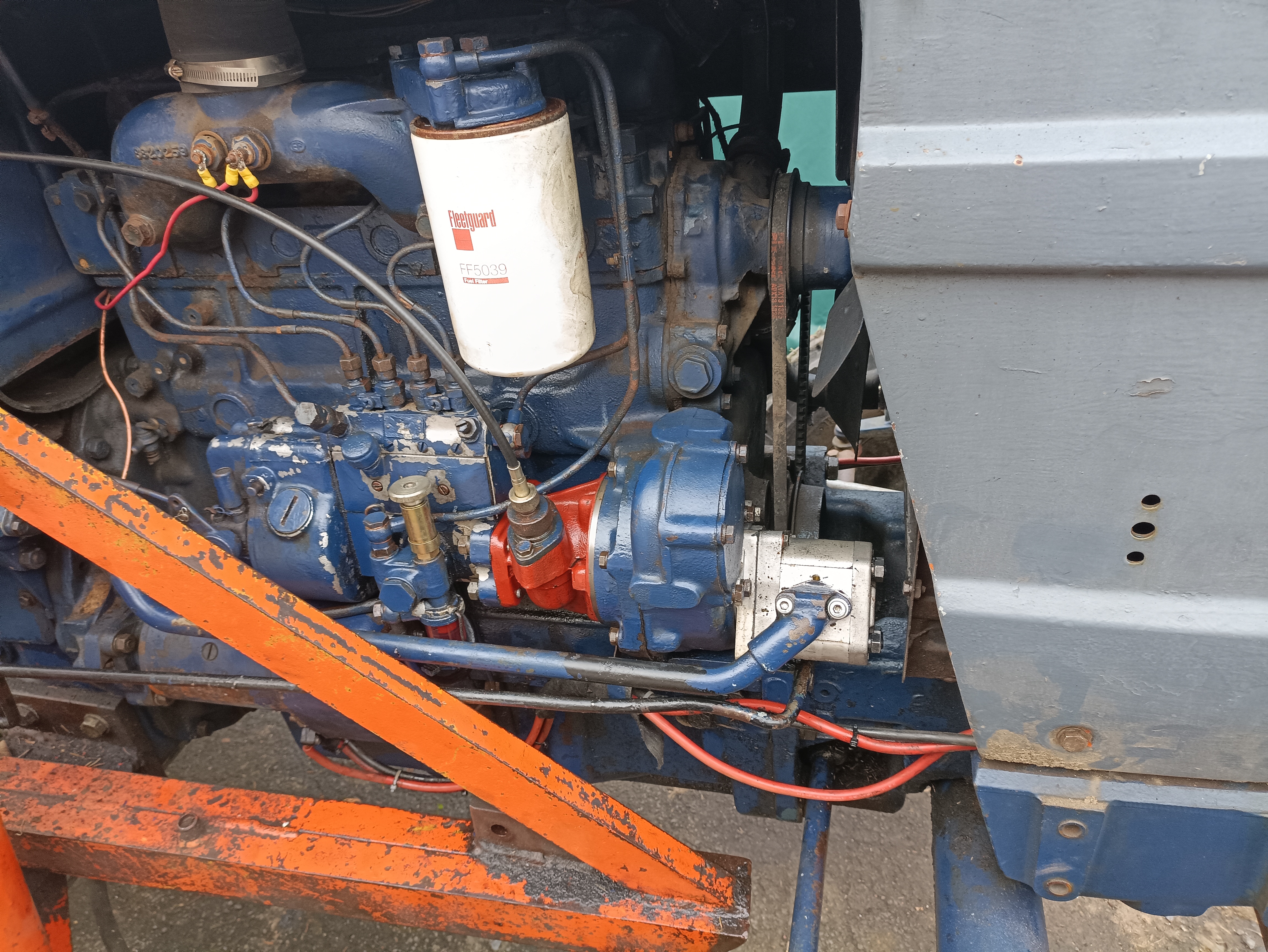

On a reussi a changer la pièce , voici ce qu'on a fait :
Calage les engrenage moteur
Démontage engrenage pompe injection
Démontage flexible pompe injection
Demontage support injection
Demontage pompe injection
changer le support (remontage avec nouveau roulement)
on a remis la pompe a injection
Remontage support avec la pompe a injection
On a remise l'engrenage de la pompe a ijection pour que les chiffres correspondent comme au demontage )
on a du jouer avec un tournevis pour que le trou des boulons soient bien en face
on a tous remonté
J'ai purgé l'air au niveau de la pompe
le tracteur demarre mais on dirait qu'il n'a pas de puissance ......
Ou est ce que je me suis foiré ? j'ai oublié une étape j'ai décalé la pompe ? ( je pensais que ce n'atais pas possible a cause de l'engrenage avec une dent spécifique)
Si quelqu'un peut m'éclairé de comment remettre en place et récupéré la puissance du tracteur car la on dirait qu'il ne va pas plus vite que le ralenti même avec l'accélérateur au maximum
Merci pour votre aide

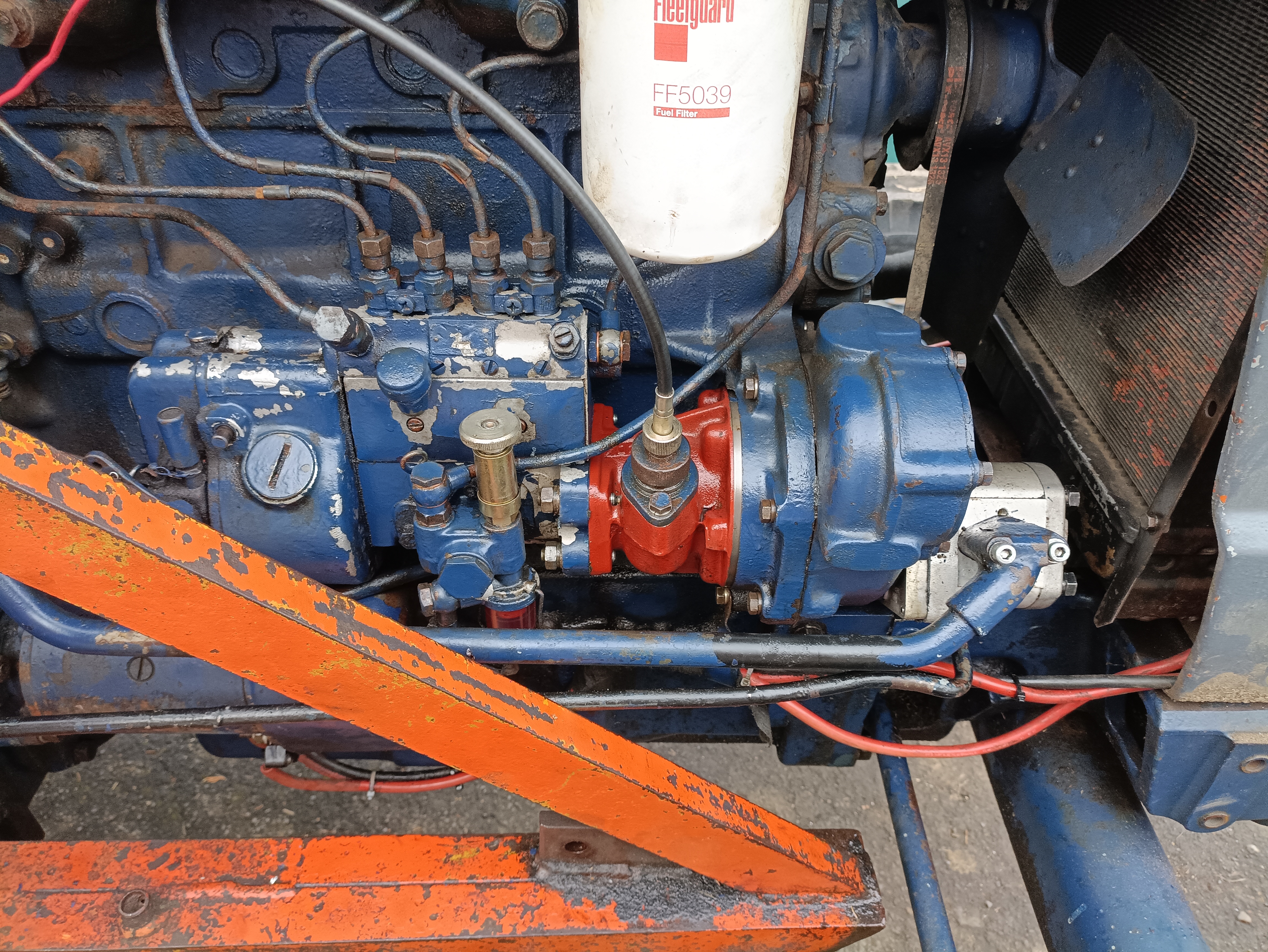

Re: Problème montage hydraulique Someca 670
Comment mettre en position la pompe a injection pour etre monter.
Je veux dire je peux mettre la distribution ok
Je peux mettre le repere embrayage sur ini
Mais ou je vois sur la pompe a injection qu'elle est dans la bonne position par elle même ?.

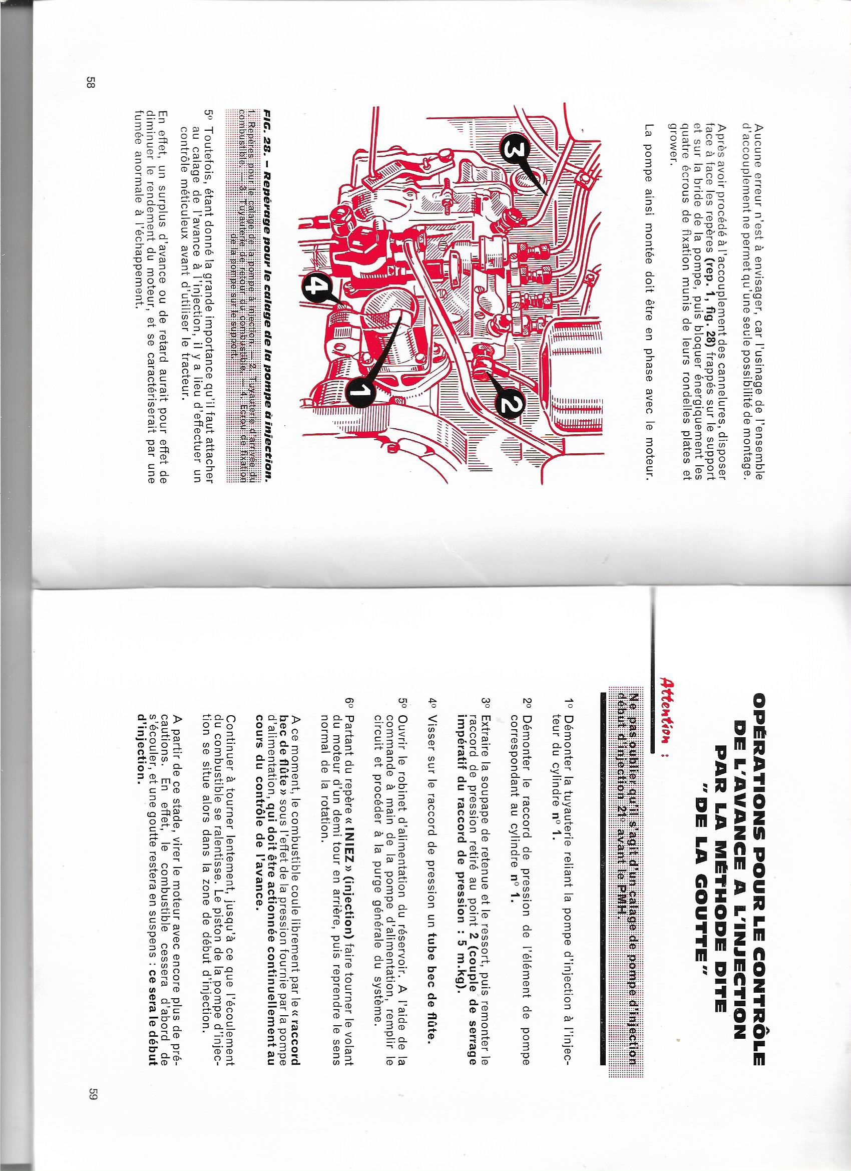

normalement il te reste un peu de fuel dans la pompe à injection tu appliques la méthode "à la goutte"
Merci JJ je vais lire ca et voir si je comprend bien tout

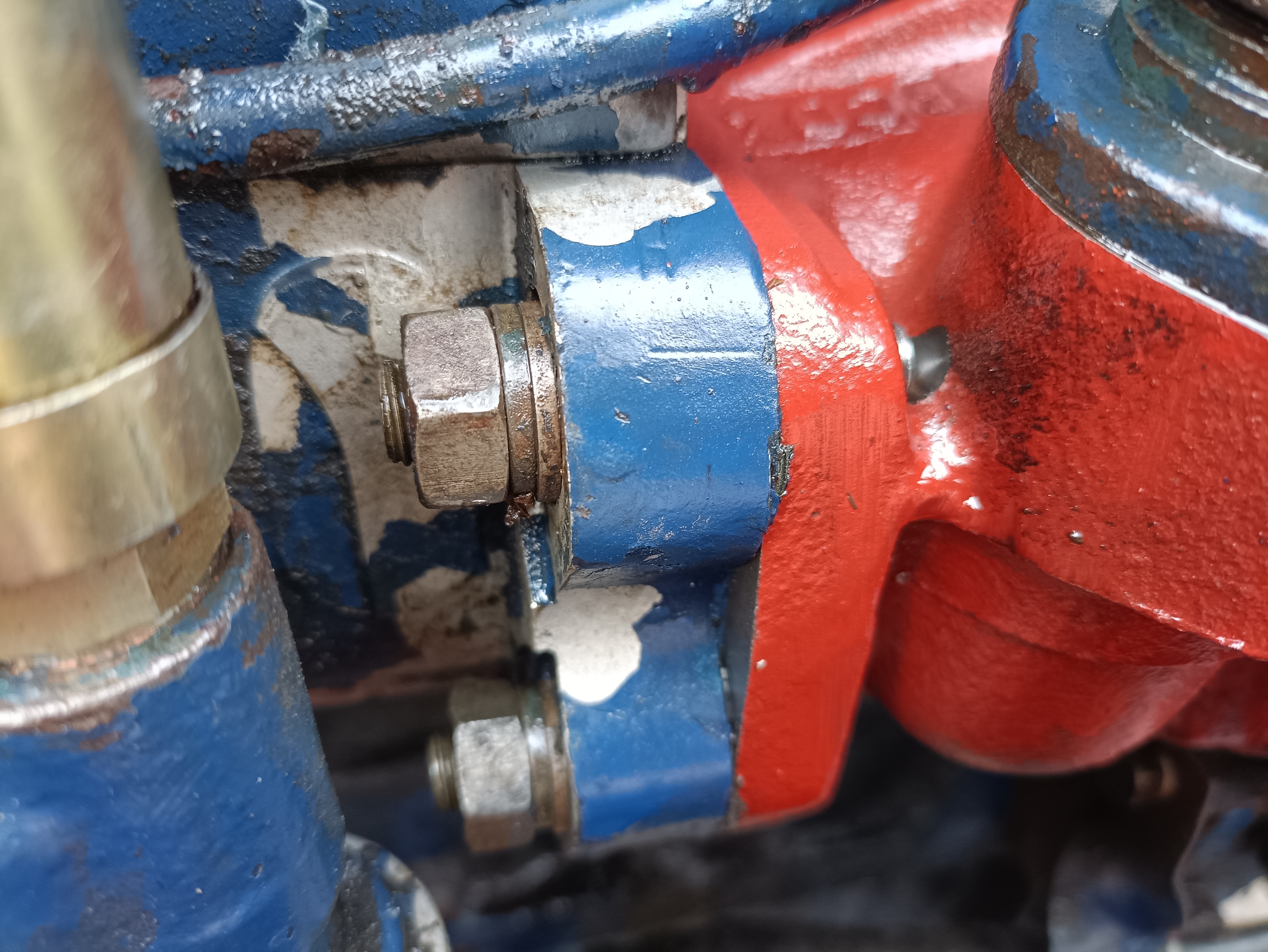

Quand je lis : "En jouant sur les lumières usinées dans le carter de la pompe"
Cela veut dire de desserrer les 4 écrou au niveau de son support de la pencher soit vers le moteur soit vers moi et resserrer c'est bien ca ?
Il y une clé spécial pour desserrer la pompe car les 2 devant je veux bien mais ceux derrière c'est compliqué

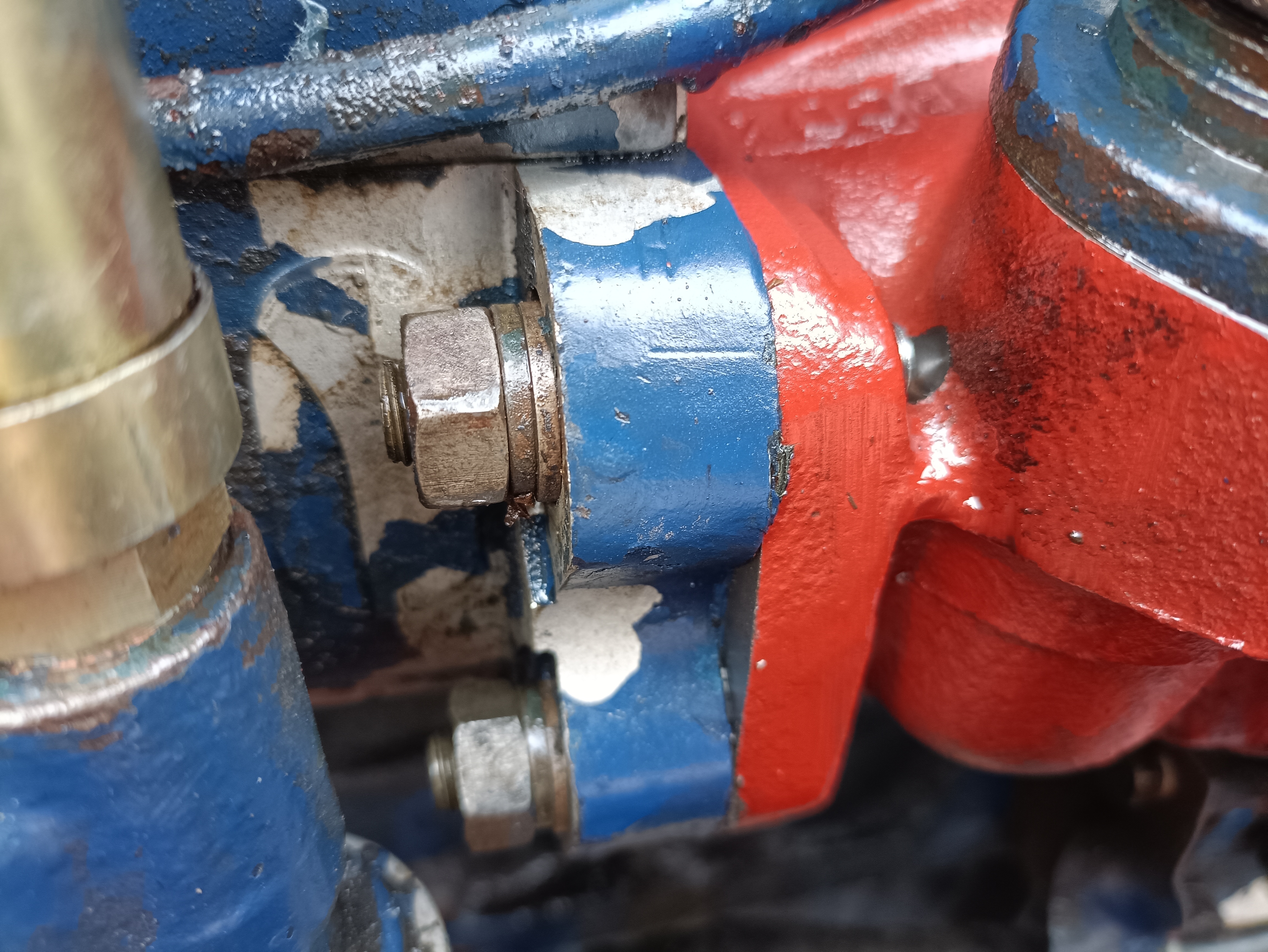

j'ai réussi à atteindre les boulon de 19 ou 17 je ne sais plus.
La batterie a pas aimé les démarrager avnt du coup je dois attendre de recharger avant de tester (j'ai joué sur les vis)
Merci pour l'aide
Voila c'est fait , je devais pencher plus la pompe a injection coté moteur: Il me reste a raccrocher les bride entre les durite de gazoil (pompe vers injecteur)
je ne pensais pas qu'il y avait un systeme aussi archaïque pour régler la pompe a injection (c'est peut être du au systeme de la pompe mais je trouve la pompe rotative du ih plus facile a placer
