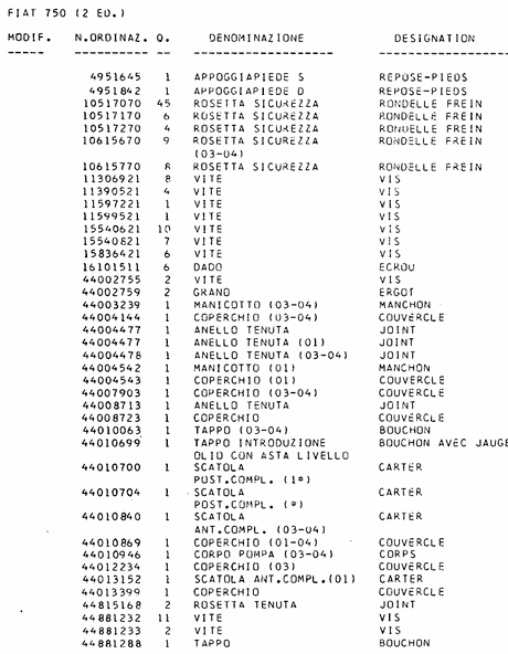

Bonjour, c'est ici?
670-750_Descriptif_2025-05-20 125754.png (120.38 Kio) Vu 1690 fois

Bonjour oui je voudrais savoir ci ces joint papier oui joint torique merci
Re: Aide embrayage someca 670
Posté : 20 mai 2025 13:18
Je dirais plutôt joint spi.
