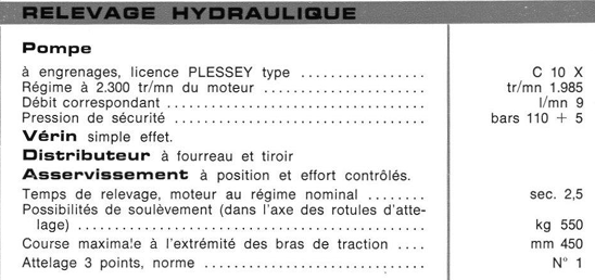

Bonjour BEN,
voici les caractéristiques d'origine. Pour la puissance, il faut pas oublier que c'est le clapet qui est sur le distributeur qui est taré à une certaine pression. Les taraudages identiques sur la nouvelle pompe? N'oublies pas que tu as un filtre dans le réservoir.
SOM 215-Pompe C 10 X_ 2025-09-17 075252.png (93.65 Kio) Vu 4920 fois
