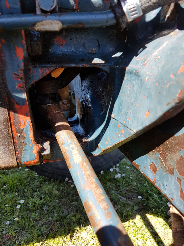

Personne ne semble pouvoir me dire comment régler le problème des rotules trop longues. Je parle des axes filetés qui se vissent sur les bras de direction.
Que pensez vous de ma remarque sur le réglage des voies avant et arrière d'après les données constructeur ?
Messages : 10192
Re: Présentation
Si tu as des problèmes de reglage tu peux aussi faire une entaille dans le tube ou tu enleves le contre écrou

Bonjour Laulo,
Pour le réglage de la voie avant.
A chaque trous de la poutre principale correspond une encoche dans la barre de direction.
Normalement il faut déserrer le collier(clé de 17) et faire glisser la barre dans le tube.
Mon hypotése est que labarre est grippé et que le réglage a été fait par la vis,ce qui n'est pas normale.
Une photo des deux barres de direction serait utile?

OK, je fais une photo dès que possible.
De mémoire je suis à fond de chaque côté. Donc pas possible de réduire plus, d'où mon idée d'augmenter légèrement la voie.
Voici la preuve en image au niveau centrale.
Messages : 10192
Re: Présentation
Il te reste la possibilité que je t'ai indiqué plus haut tu fait une entaille dans le tube mais il va te falloir beaucoup de patience cela me semble bien grippé
