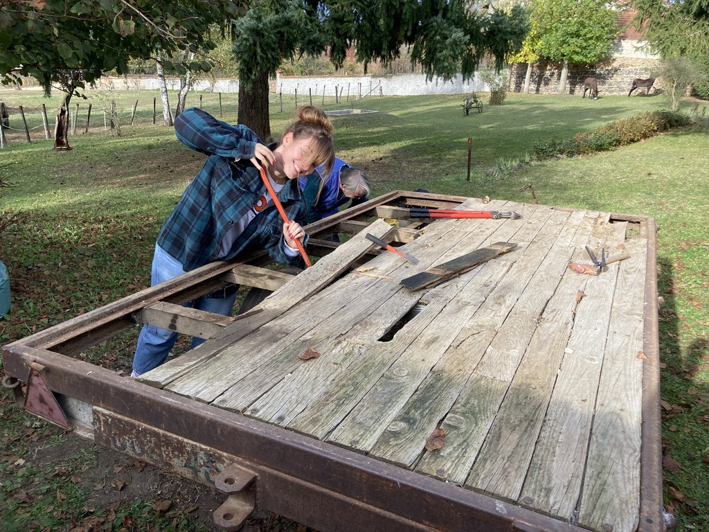

En ce week-end auvergnat rallongé d'une journée, j'ai profité d'un temps clément pour faire de la bricole-loisir en famille !

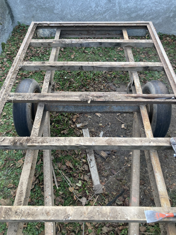

Ce n'était pas du tout prévu mais j'ai mis ma remorque à poil !!
Ma fille en plein effort ; c'est réellement elle qui a enlevé le plancher sapin ! Moi, je me suis cantonné au difficile arrachage des clous de 80mm plantés dans les quatre lambourdes en chêne et au cisaillement des boulons TRCC en bout des lames.
Maman a participé à l'effort de guerre en décrottant l'épaisse couche de poussière de moisson et de menue paille !

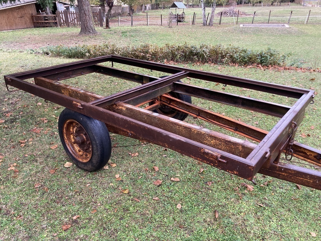

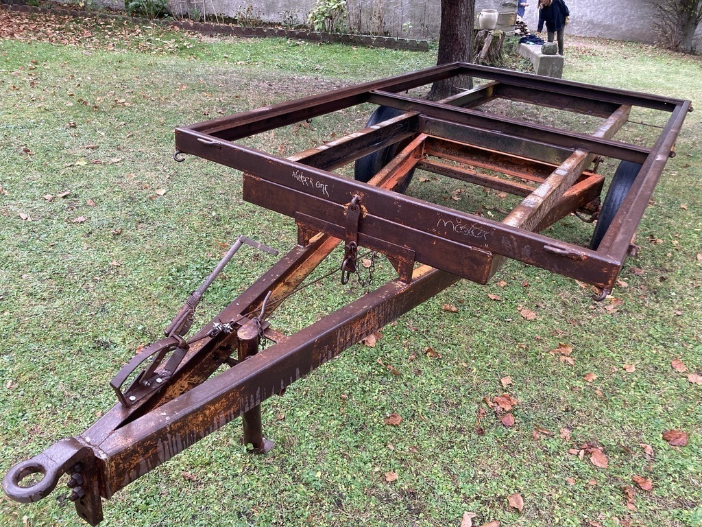

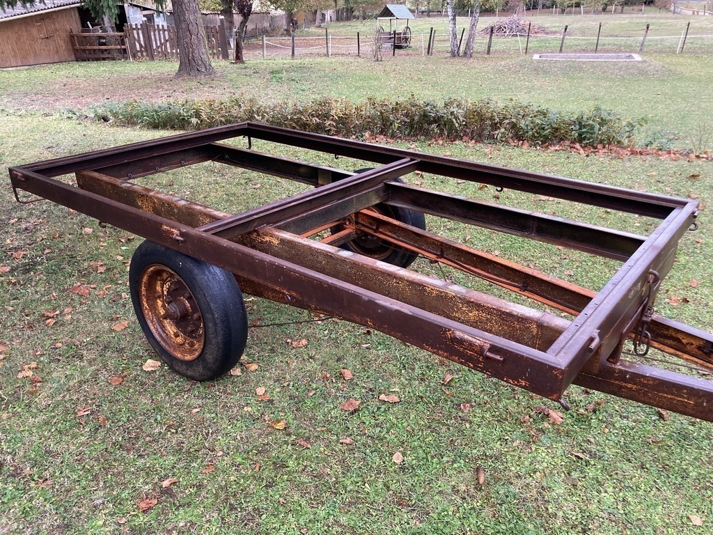

Voici donc le châssis nu après un lavage sommaire.

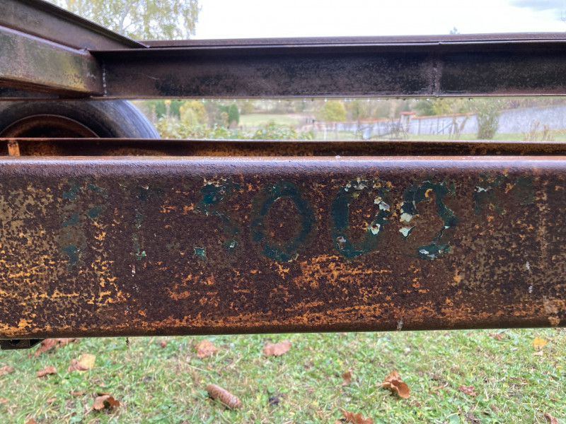

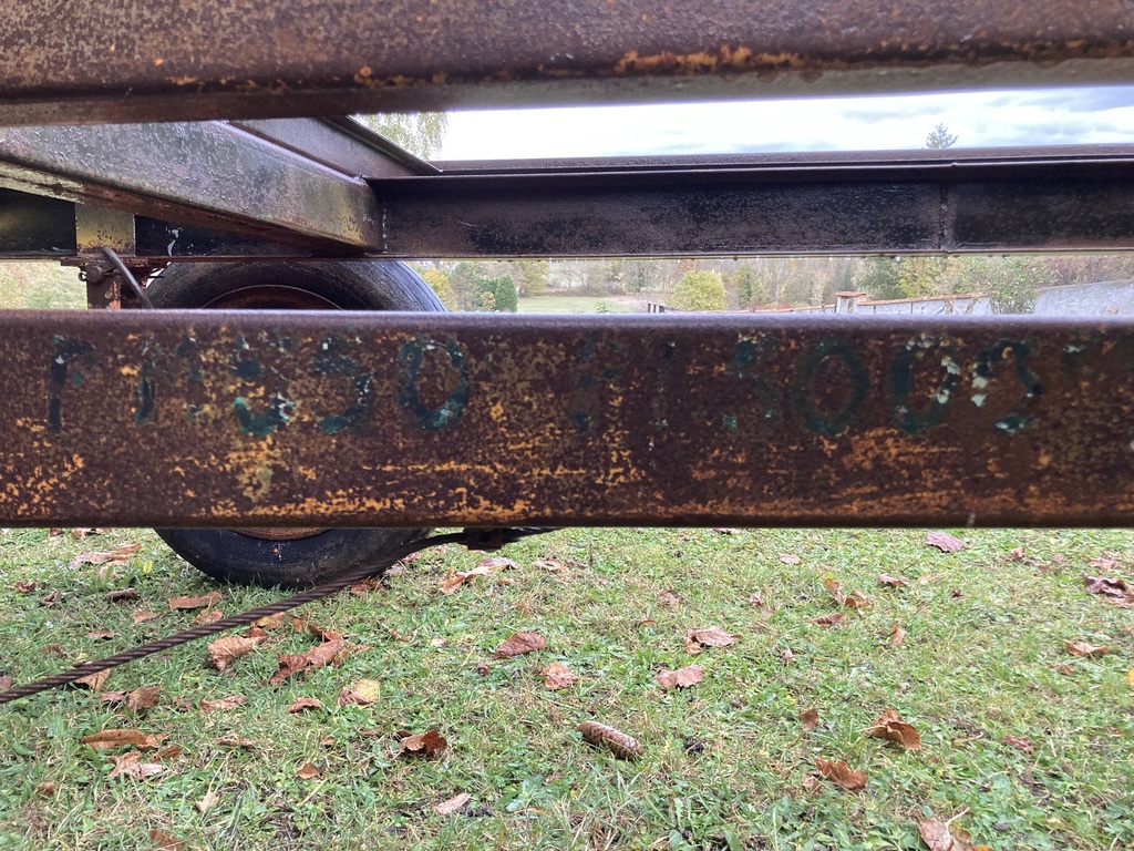

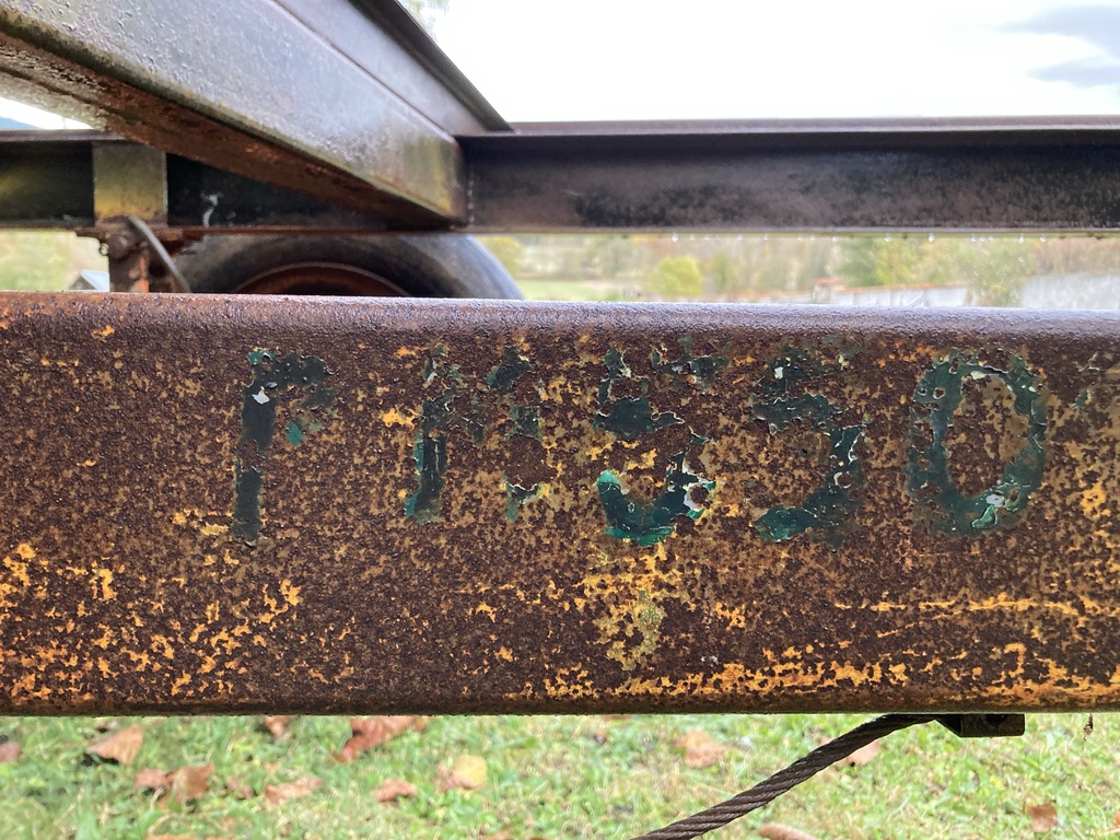

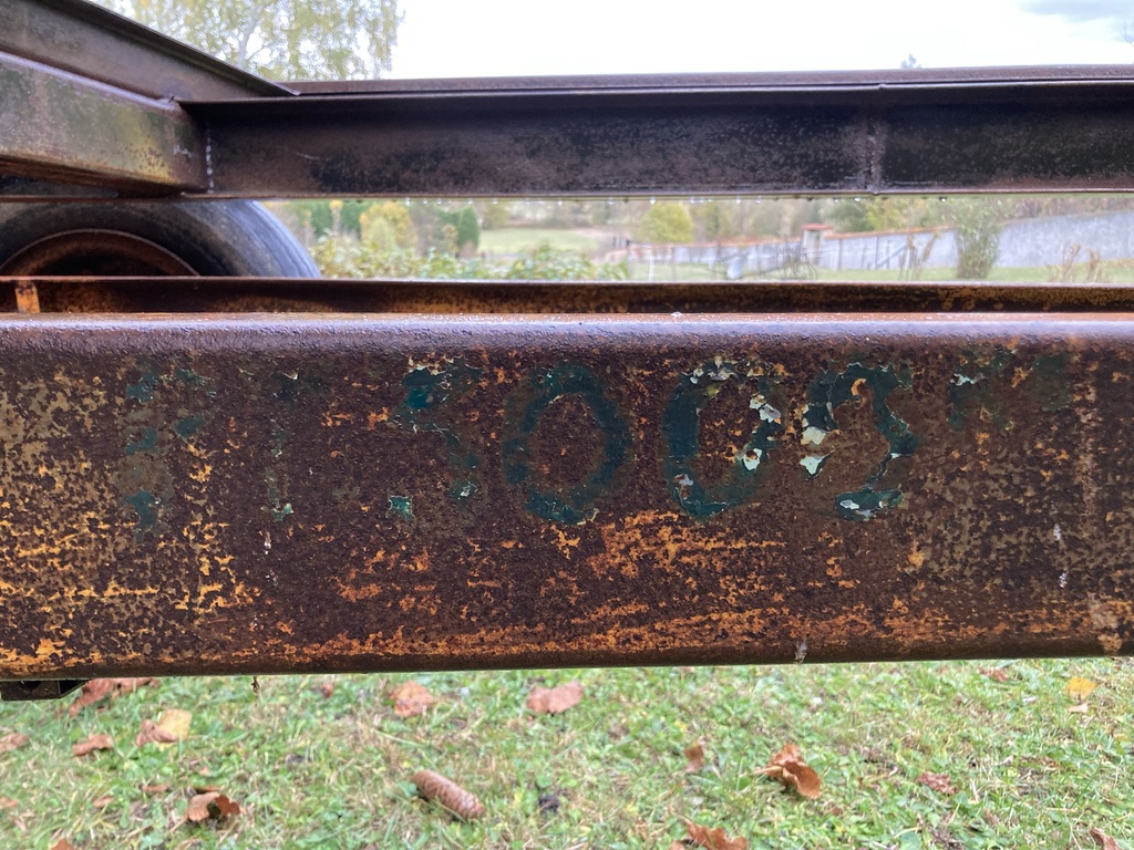

Pas trouvé de plaque constructeur mais un semblant de plaque de tare pas facile à lire car partiellement effacé...
Par contre, il ne fait aucun doute que la remorque était orange dans sa jeunesse !! Renault ou Soméca ???

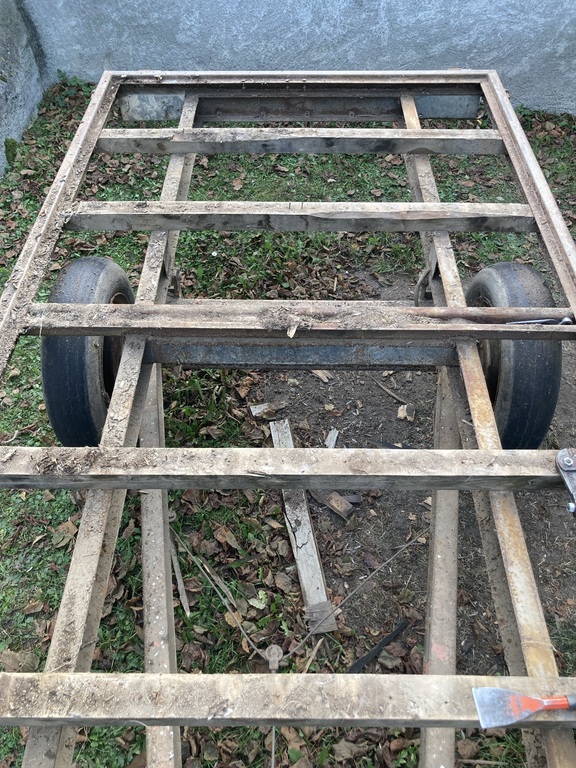

J'ai bien écrit "décrotté" mais pas encore dégraissé ! Va falloir, lors d'un prochain périple, que je mobilise un gentil agriculteur pour qu'il me tracte la remorque jusqu'au lavage haute pression (vous remarquerez que j'ai bien fait attention pour ne pas faire de pub à ce franchisé !!)
A moins que quelqu'un du forum connaisse un vrai dégraissant à appliquer au pulvérisateur et que je pourrai rincer ensuite au brise-jet car je n'ai pas l'électricité à l'endroit du stockage.

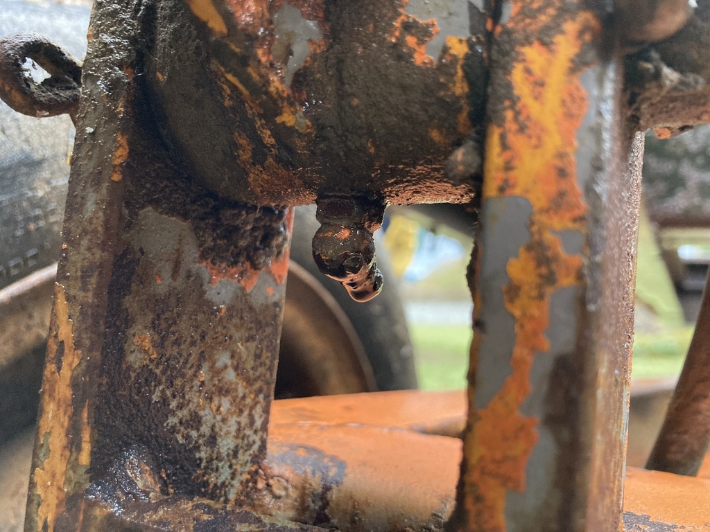

Par acquis de conscience, je changerai aussi les graisseurs.

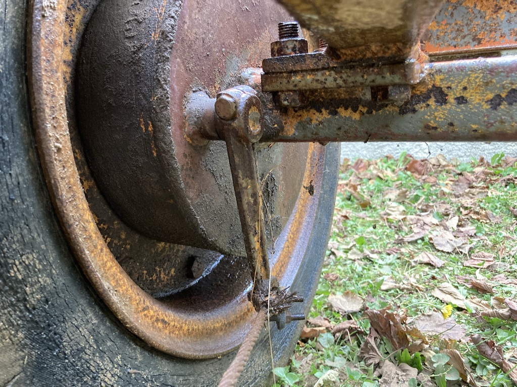

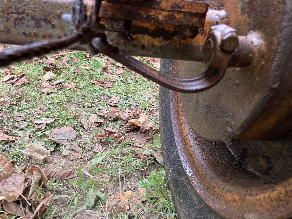

J'ai constaté une bizarrerie au niveau des tirants de freins : autant celui de droite me parait logique, mais celui de gauche a comme une coquetterie... Si ce n'est pas d'origine, il y a dû avoir un sacré choc pour obtenir cela...

Messages : 10192
Re: Réfection du SOM.20D de Denis - La grande Aventure !
tres bon travail en famille :super: :super: :super:
le chassis est nickel tu n'as pas pensé à le sabler ?
pour la bielle de frein il vaut mieux la redresser à froid

pour dégraisser je me sert si je n'ai pas d'eau chaude d'abord je gratte spatule et brosse métallique puis nettoyant frein

jj a écrit : 02 nov. 2021 13:34 tres bon travail en famille :super: :super: :super:
Salut JJ,
C'est sûr qu'un sablage avant peinture aurait été nickel, cependant je n'ai pas le matériel nécessaire sur place, ni le tracteur à mettre devant pour l'apporter en cabine.
Je suis surpris qu'il soit préférable de redresser à froid. On est d'accord, ça veut bien dire que je démonte, je mets dans l'étau et je la plie dans l'autre sens avec un bras de levier ? C'est donc de l'acier à ferrer les ânes ?
