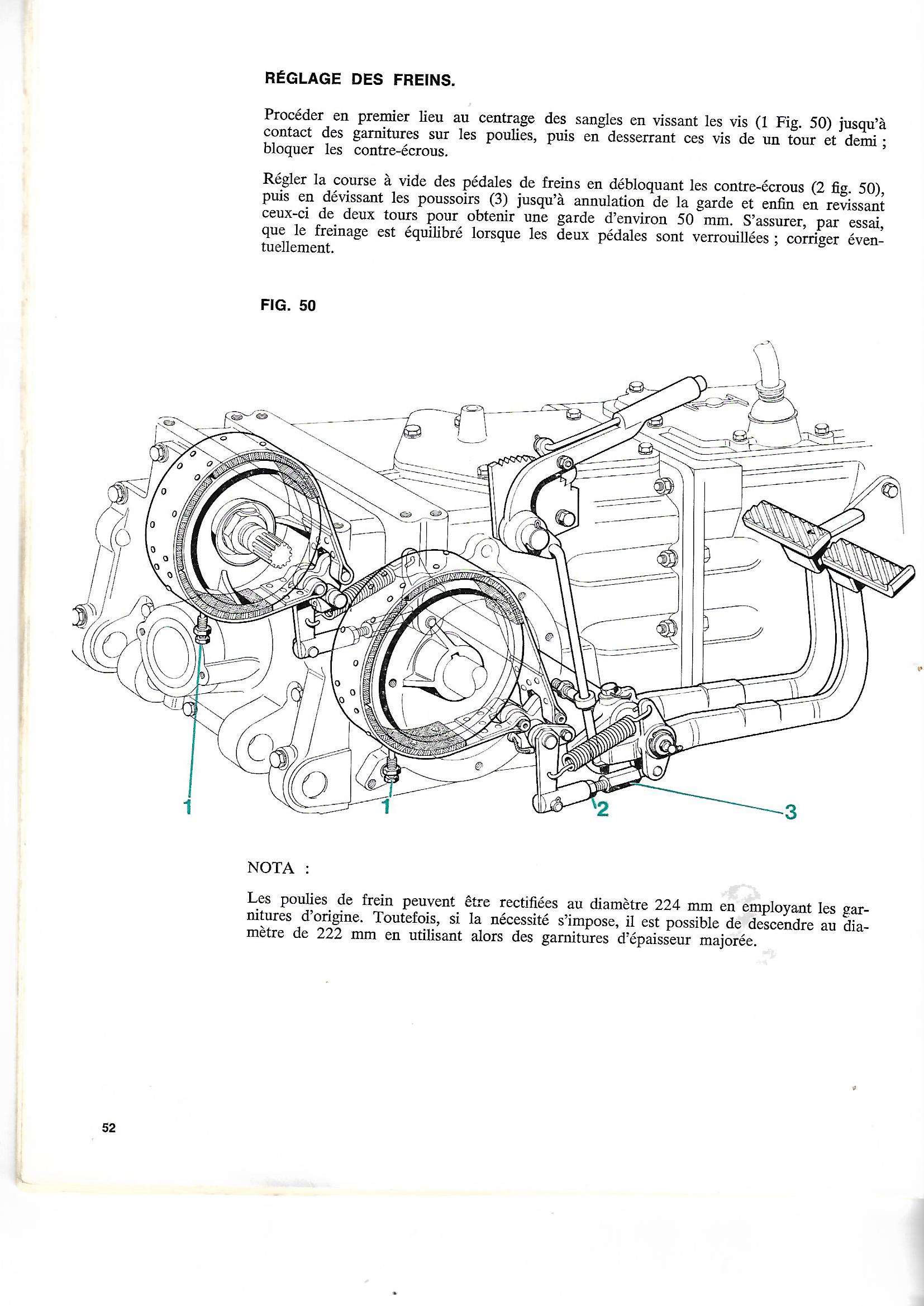

coupe des freins

Alors, c'est pas méchant!.Il freine bien?Les garnitures(enfin ce que tu peux voir!) sont pas grasses?
Il ne faut pas mettre trop d'huile non plus dans le pont.
