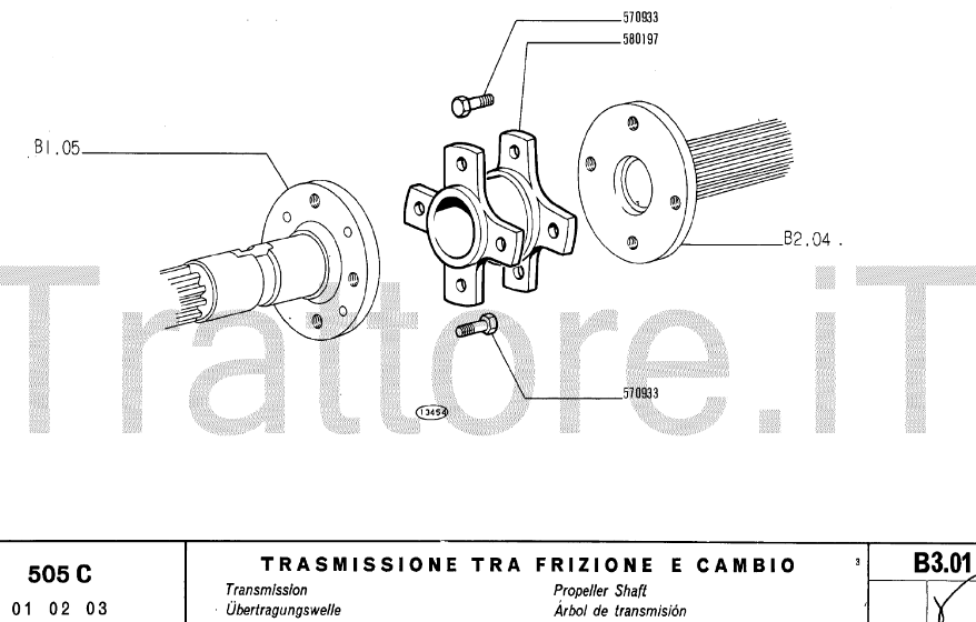

sur un tracteur "a roues" tu as entre l'embrayage et la boite sur les 3 cylindres un flector sur un chenillard je ne sais pas
peut etre une indication de la panne ?
