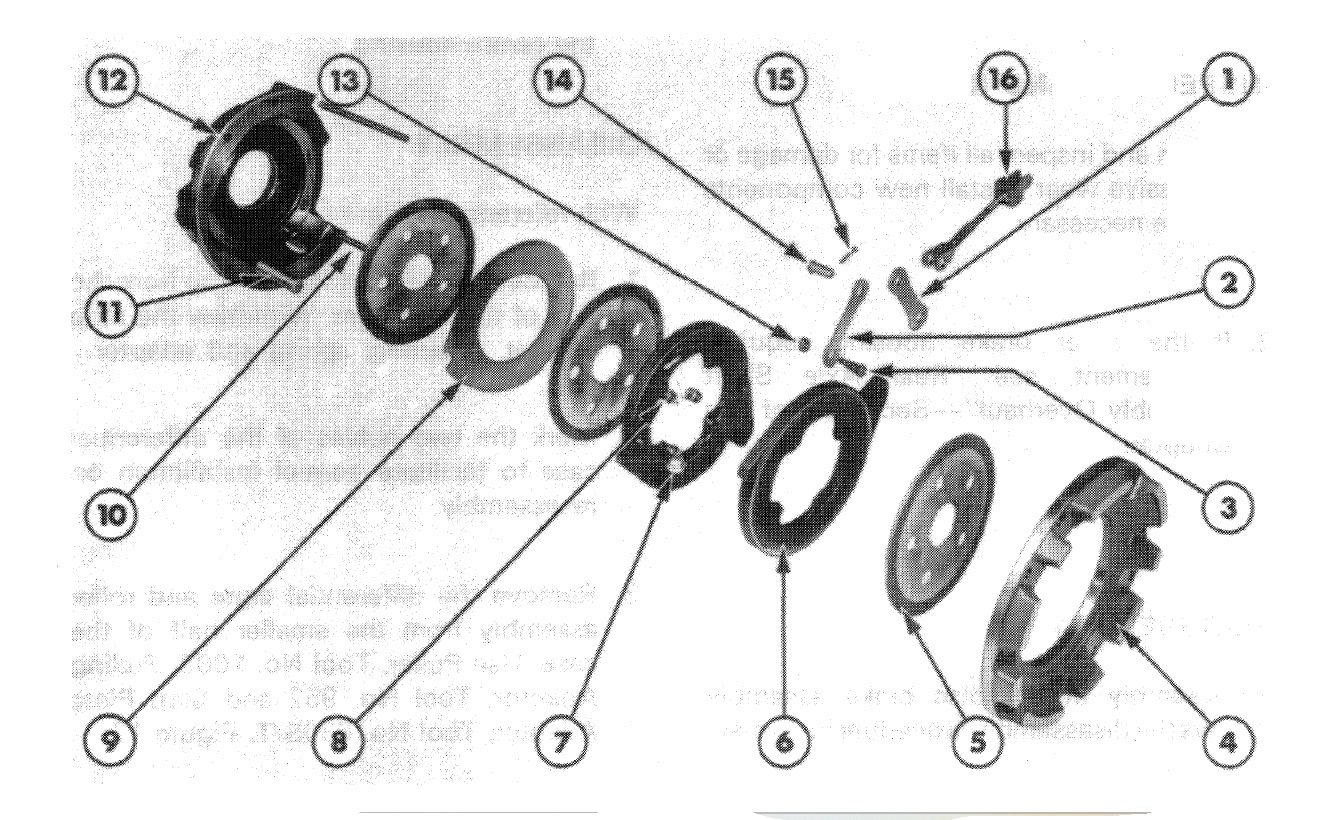

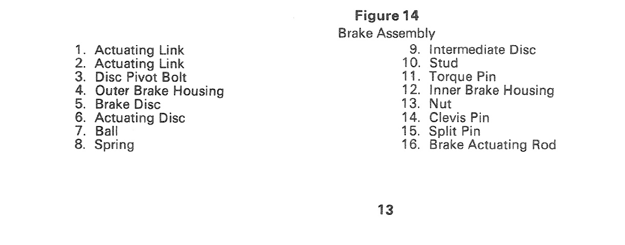

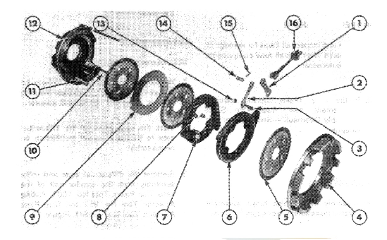

voici l'éclatée du manuel ( c'est en anglais )
ca fait au moins + 30 Ans que je n'ais pas touché un Ford de la série 6000
comme je l'ai dit regarde tes photos

Parfait merci
Encore une fois avec l’éclaté c’est impec
Je suis en train de finir aujourd’hui
J’ai deux ptites questions :

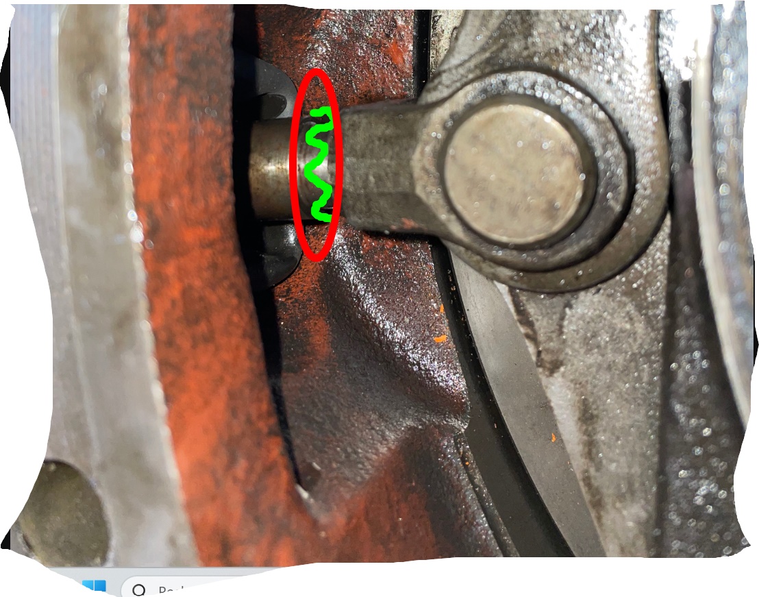

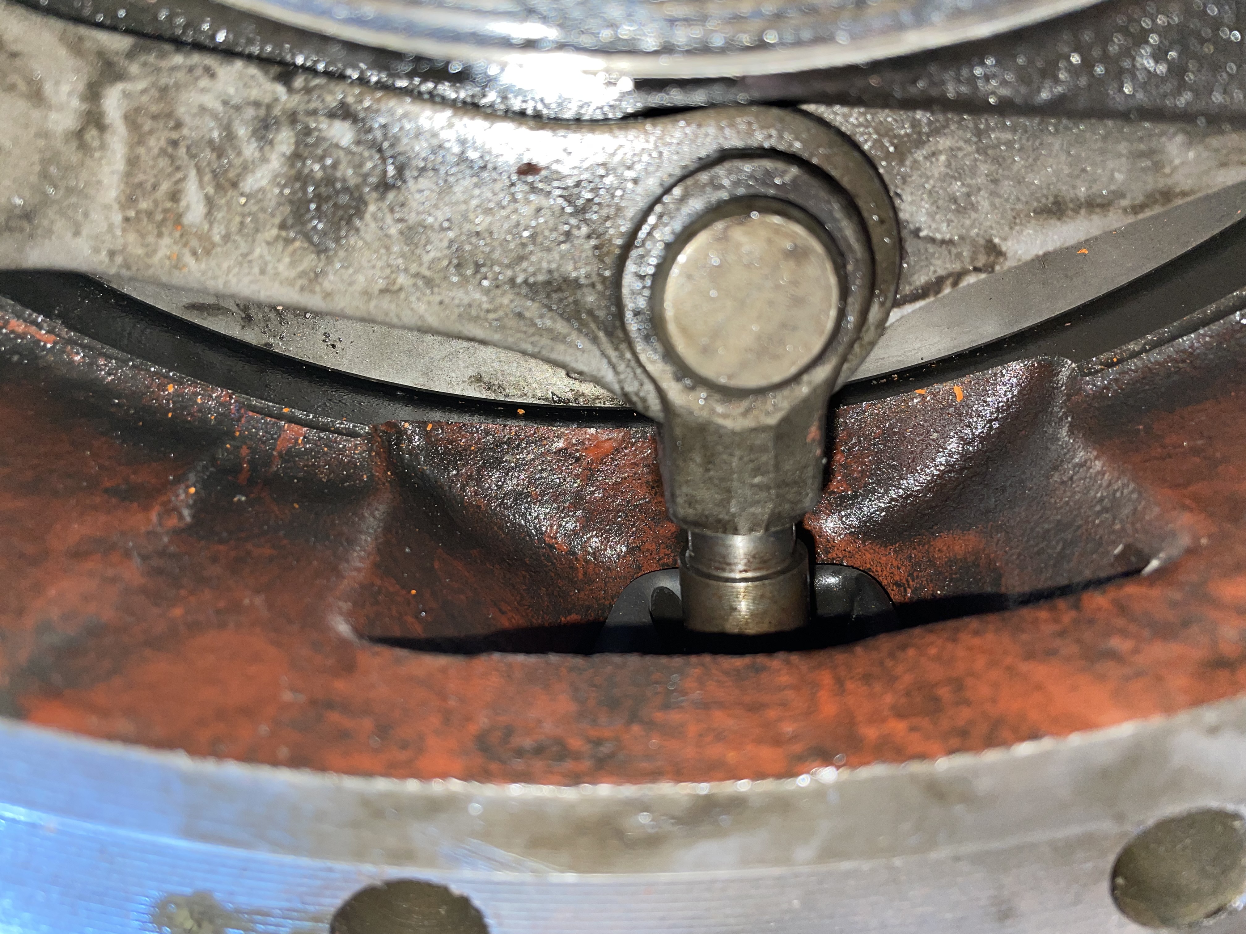

Le soufflet : impossible à le pousser jusqu’à l’encoche
Vu la photo c’est bien la dernière encoche jusqu’où il faut le pousser ?
J’ai mis de l’huile pour que ça glisse mais impossible

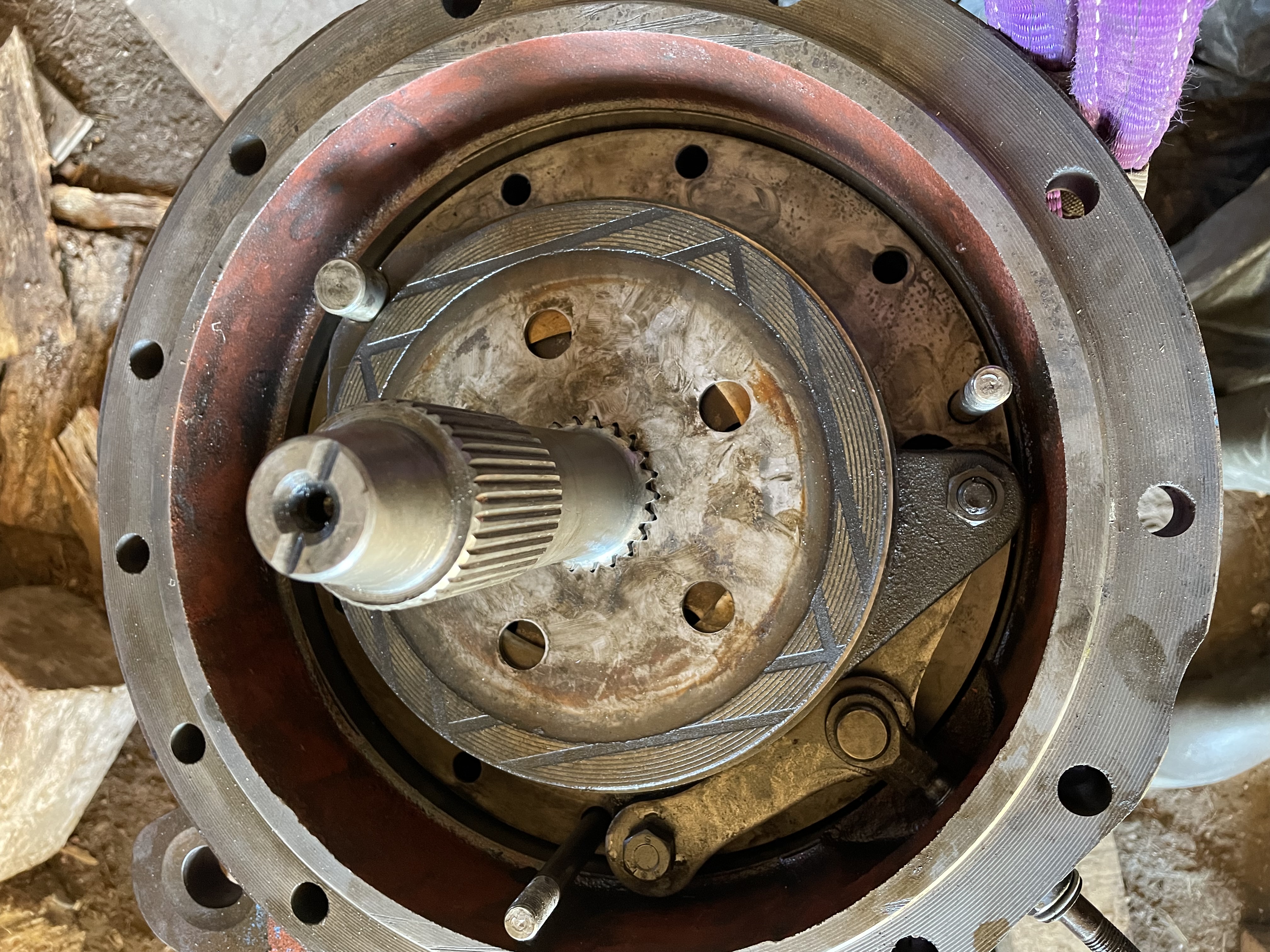

Et ma deuxième question c’est juste s’il faut aligner les trous des disques, où circule l’huile je suppose) ou vu comme sur la photo ça va ?

bonjour
non tu n'a pas d'obligation d'aligner les trous des disques
pour le soufflet de commande de frein , le ressort qui est au bout du soufflet doit bien se trouver dans la rainure
Re: ford pont arrière
Merci Thierry pour ta réponse. Vu ton post d'il y a quelques jours, je me doutais que c'était cette rainure.

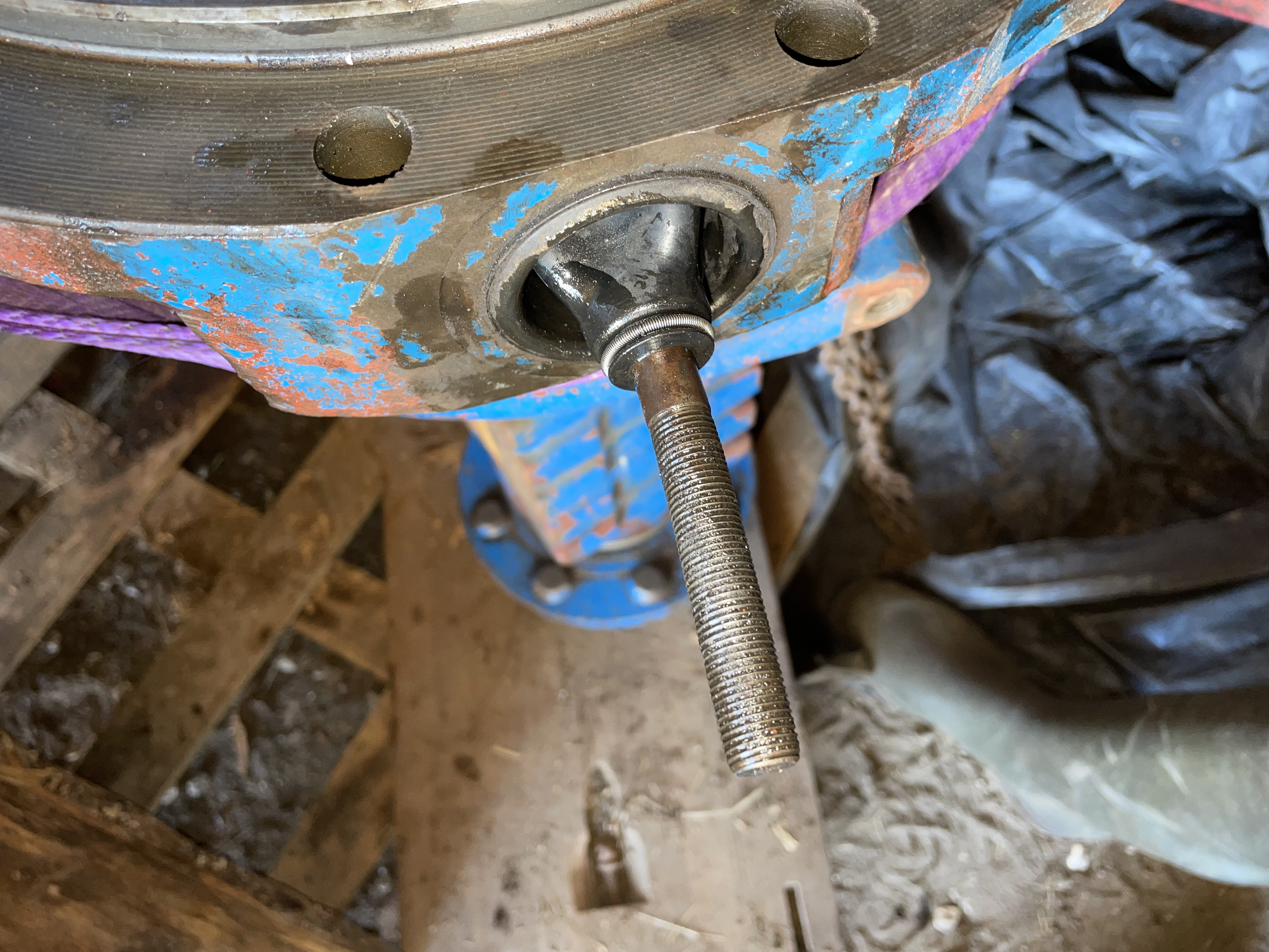

J'ai pas oublié qu'il fallait faire pivoter la trompette pour pourvoir la remettre (je m'étais emm*** au démontage je me rappelle), donc ca c'est bon, mais j'ai oublié un petit détail : un boulon que je ne peux pas enfiler une fois la trompette mise
Evidement j'ai tout vissé et fini par celui là .....
Impossible à le faire rentrer.
Hormis tout redémonter, avez vous une astuce ?
Raccourcir le boulon ?
j'ai pensé aussi à enlevé le cache de l'élément devant. Est ce envisageable ?

tu enlève la vis qui est devant tu seras peut etre obligé de meuler un coté de la tete
Salut jj
Oui j’ai déjà enlevé la vis qui gêné mais c’est pas assez
Tu penses qu’enlever le couvercle c’est pas une bonne idée ? (Si c’est pour créer d’autre pb c’est pas la peine …)
- Messages : 10324
- x 233
c'est l'entrainement du pont avant ?
Oui
Un bloc en forme de gros cylindre
Au bout de la cardan du pont avant
