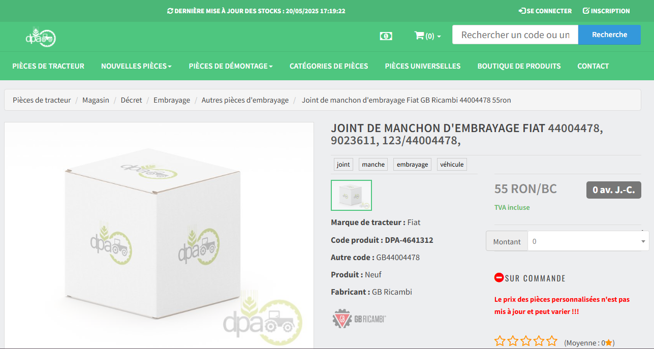

https://www.piesetractor.ro/magazin/pie ... 41312.html
google me l'a traduit

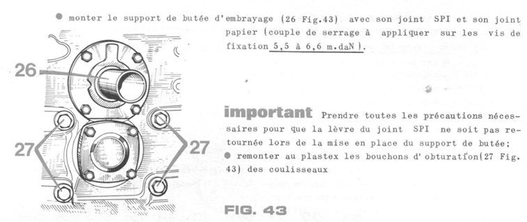

et pour le 800, cette info:
FIG 43-2025-05-20 205340.png (148.05 Kio) Vu 1896 fois
Bourg mickael
Messages : 115
Re: Aide embrayage someca 670
Donc ces bien un joint papier , merci

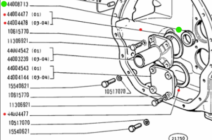

joint spi 44004477 ou 44004478 et joint (papier) 44008713
Bourg mickael
Messages : 115
Joint spi je l'ai ,et le joint papier je vais arriver a le faire, merci pour votre aide ces gentil

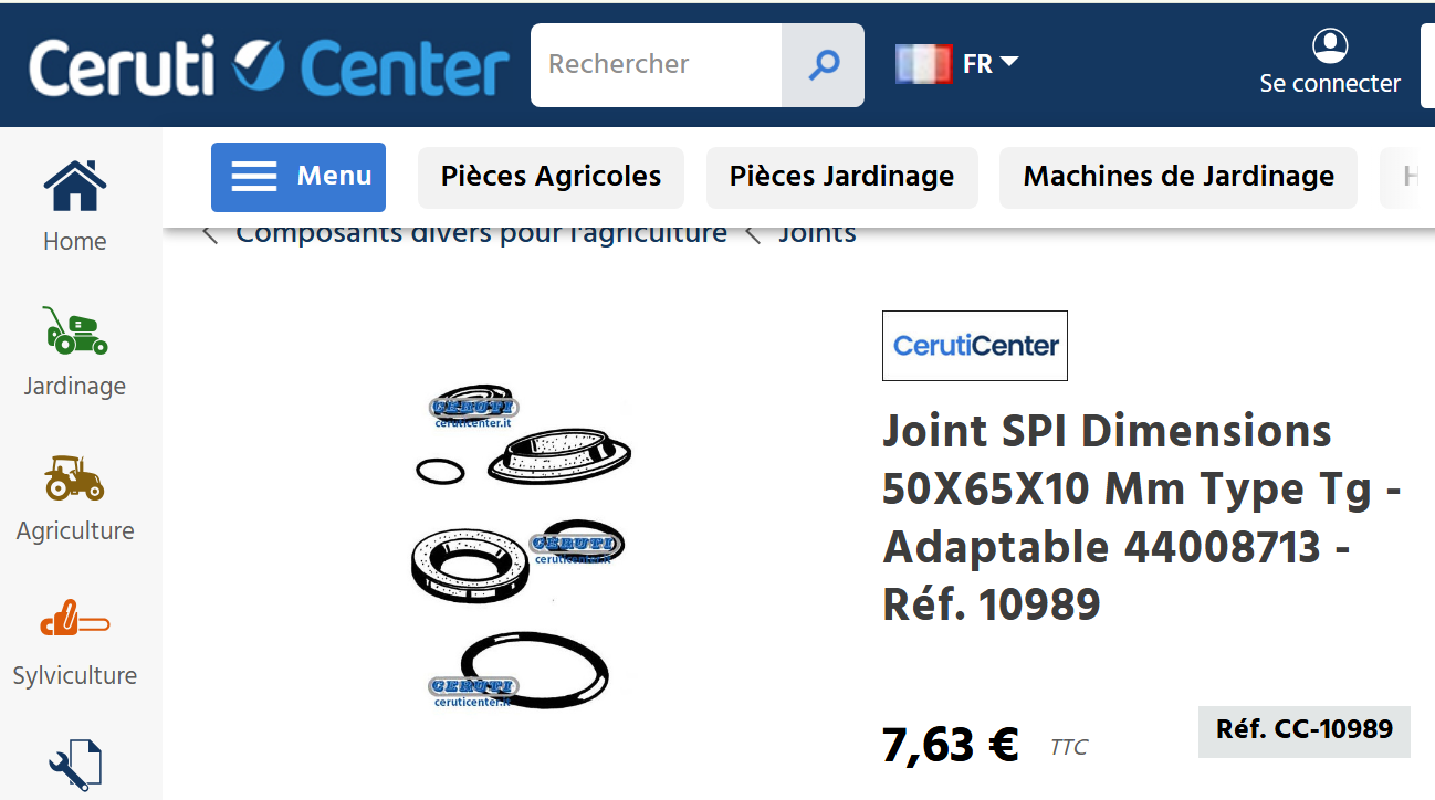

Le joint spi , c'est la ref 44008713 (celle au dessus , sur la vue du 750 que je t'ai mis) dimension: 50x65x10
et les ref 44004477 ou 44004478 ce sont les joints papier:
Joint spi 44008713_ 2025-05-20 221033.png (75.41 Kio) Vu 1876 fois
