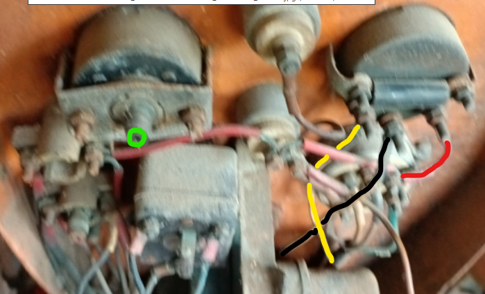

Sur l'épave de mon SOM 271, le branchement est ainsi ( sur le SOM 25, c'est pas électrique):
Repères_ 2022-08-15 190917.png (439.52 Kio) Vu 5620 fois

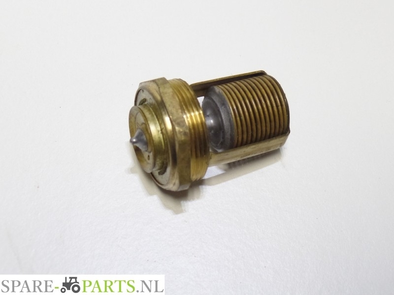

Attention, sur la vue éclatée du 215, le système est identique à mon SOM 25: il n'y a rien d'électrique, juste un fil dans le serpentin qui réagit en fonction de la température et donc fait bouger l'aiguille.
Il vaut mieux qu'il y ai un thermostat.
Si tu l'as, tu peux le tester dans une casserole d'eau chauffée et à environ 85 ° tu verra s'il s'ouvre. Attention 'il est plus ou moins corrodé et la bague vissée est en alu ( voir le mien qui est neuf).

Attention, il n'y a pas la bague !
https://italricambi.nl/index.php/compon ... Itemid=655

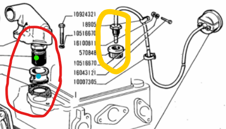

Posté : 21 sept. 2025 21:16
Thermostat et sonde_2025-09-21 211229.png (73.58 Kio) Vu 5568 fois
Non, c'est pas au même endroit; thermostat point vert et sa bague point bleu , incorporé dans la culasse, sonde orange.
