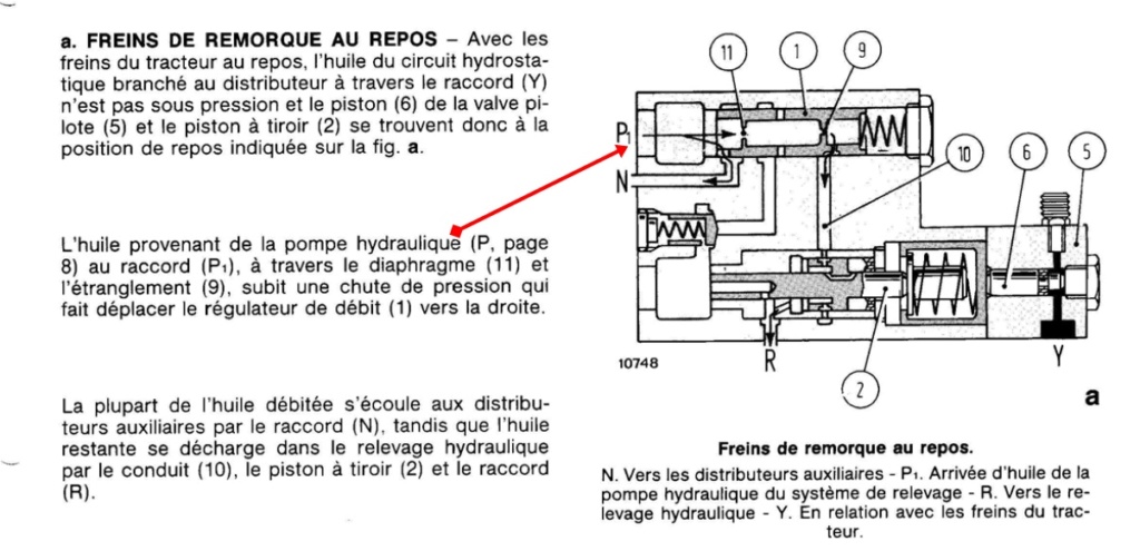

bonjour
déjà c'est dure pour notre ami ALEX et ci on dit des trucs et que le tracteur n'est pas équipé :lol!:
surtout que le tracteur a un arrêt électrique :lol!:
autrement tu peut allé purgé la pompe ou voir le débit de la pompe  ,  tu dévisse le raccord a l'entre du distributeur de frein de remorque hydraulique  (tuyau venant directement de la pompe hydraulique )
soit tu met le tuyau dans un récipient propre ou un bidon  et une autre personne qui est dans la cabine et met le tracteur en marche et l'éteindre ci urgence
comme ça tu voit le débit de la pompe et ci il y a de l'air
