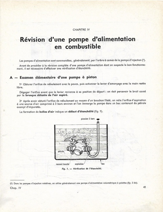

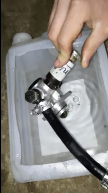

Bref, hier il m'a envoyé une vidéo du test que m'avait suggéré JJ est que je remets ici pour mémoire :
Scan JJ.jpg (117.06 Kio) Vu 2719 fois
Donc, ça fait bien des bulles... J'ai essayé de faire une capture mais ça ne rend pas génial
Donc, pour faire avancer l'affaire, ça se répare ou bien faut-il changer l'ensemble ?

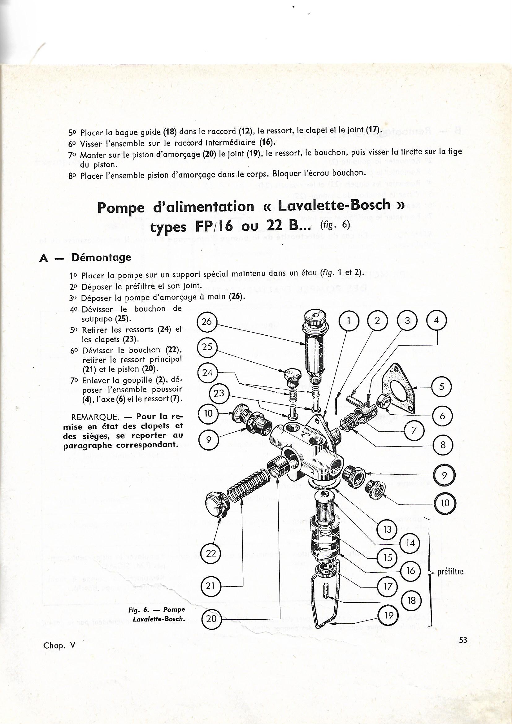

Re: Réfection du SOM.20D de Denis - La grande Aventure !
la partie pompe (26) se remplace et se trouve facilement

En fait, les bulles s'échappent du côté des repères 6 et 7. Je n'y connais pas grand'chose mais changer la pompe à main 26 ne va pas régler la fuite, non ?
Y a-t-il une page suivante à ton dernier envoi ? Dois-je rechercher un kit de réparation si cela éxiste ou bien une pompe entière ?
Vraiment pas facile de ne pouvoir jouer que les intermédiaires...
