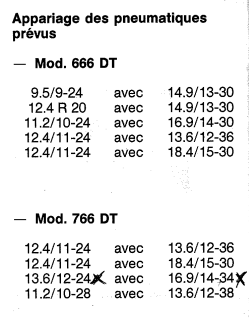

Messages : 3697
Re: 766 DT
Bonjour Olivier,
appariage des pneus prévus:
Appariage pneus 766 DT_2022-07-05 160948.png (29.63 Kio) Vu 2566 fois
Oliv54
Messages : 54
Enregistré le : 05 avr. 2021 17:47
x 6
Re: 766 DT
Message non lu par Oliv54 »
Bonjour Jean Claude, merci :cote:
Je vais peut-être chercher des pneus plus "lisses" genre espace vert et mettre mes 2 trains en vente.
