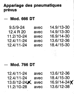

Posté : 05 juil. 2022 16:16
Bonjour Olivier,
appariage des pneus prévus:
Appariage pneus 766 DT_2022-07-05 160948.png (29.63 Kio) Vu 2567 fois
Re: 766 DT
Posté : 07 juil. 2022 08:57
par Oliv54
Bonjour Jean Claude, merci :cote:
Je vais peut-être chercher des pneus plus "lisses" genre espace vert et mettre mes 2 trains en vente.
