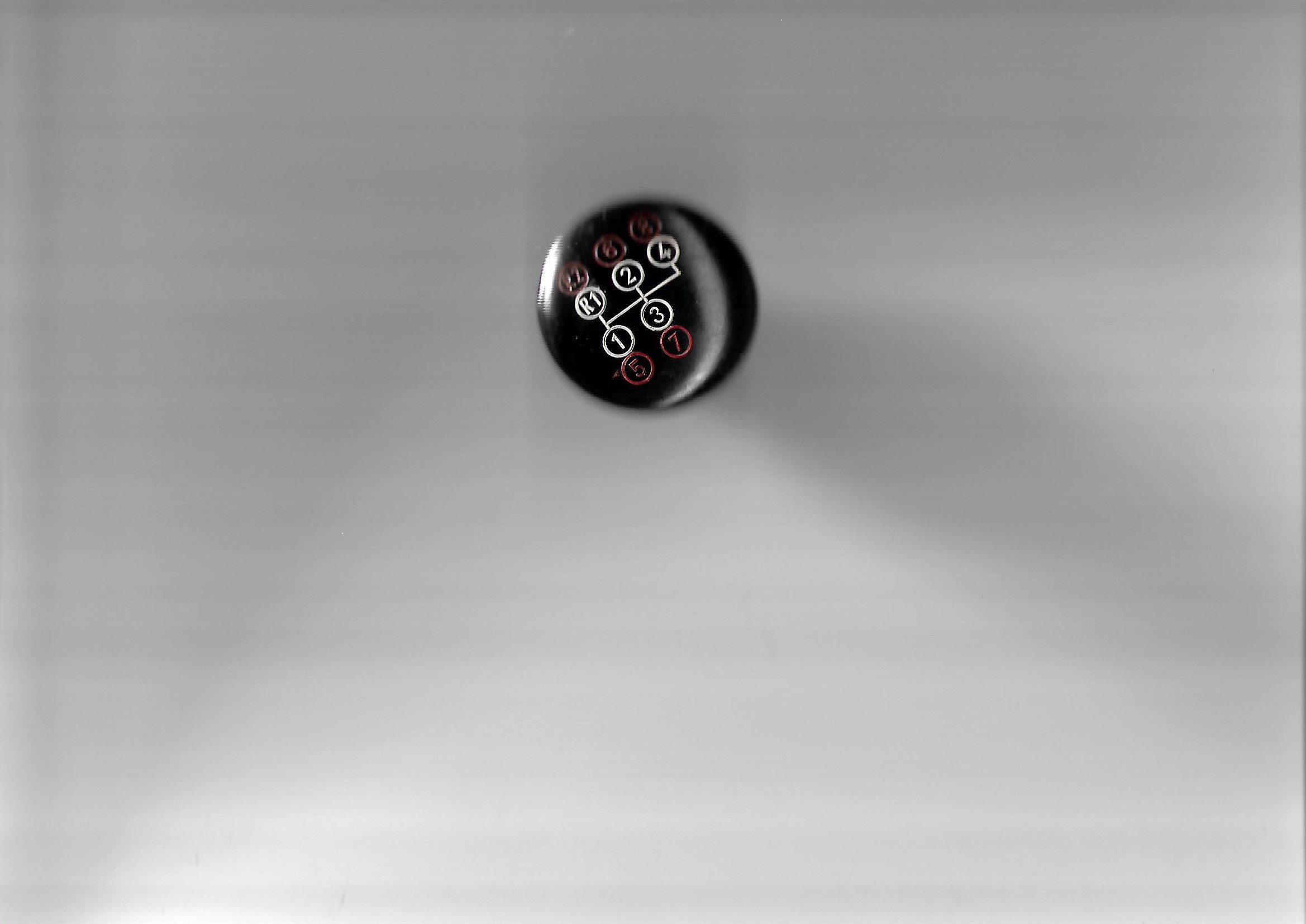

trouver une boule de levier de vitesses de 423
si elle t'intéresse tu me donnes ton adresse en mp

A carrément elle est super belle en plus , surtout que pour le peu qu'on a essayer je trouvais les vitesse plus compliquer que sur le someca.
Merci JJ tu me dira pour les frais
