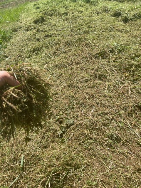

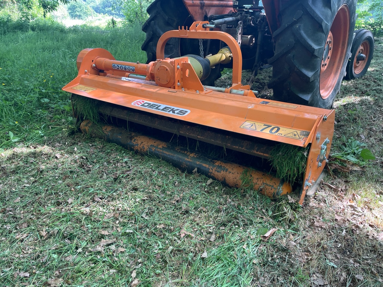

J’ai commandé les cuillères / couteaux pour remplacer les 28 marteaux.
Je voulais voir comment le broyeur, se comporterait pour des travaux dans la prairie du verger et tant qu’à faire dans la châtaigneraie.
Voici quelques photos et un ressenti après 2 petites journées de travail.
Je vous livre mes impressions, au plaisir d’avoir vos retours.

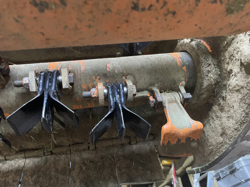

Les couteaux, pattes en Y
Pas sûr de leur appellation
Couteau<br />Couteau
Couteau
Couteau

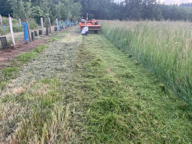

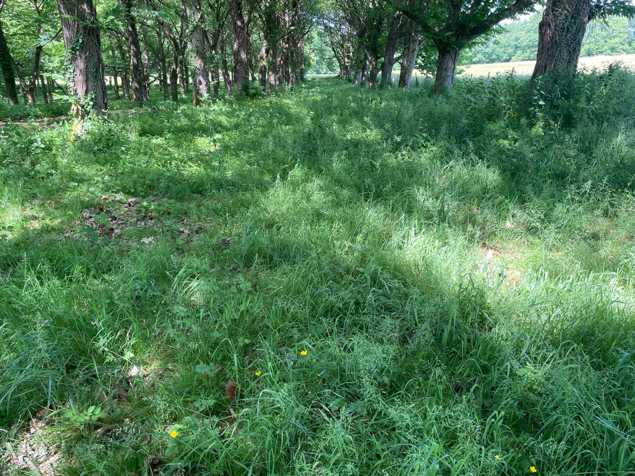

Me voici faire 2 bandes dans la prairie pour avoir de quoi comparer
L’herbe est très haute, par endroit elle doit bien faire 140cm

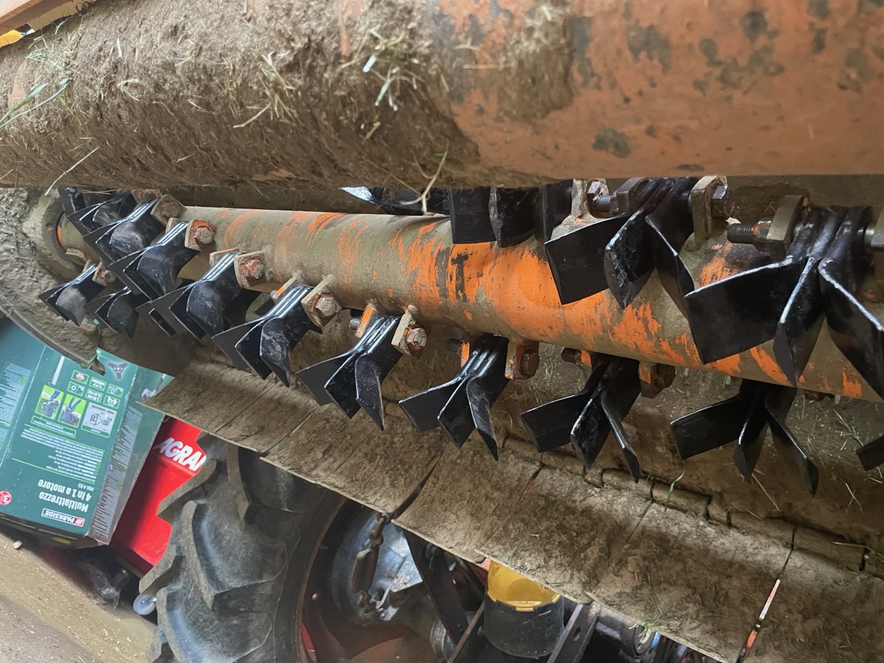

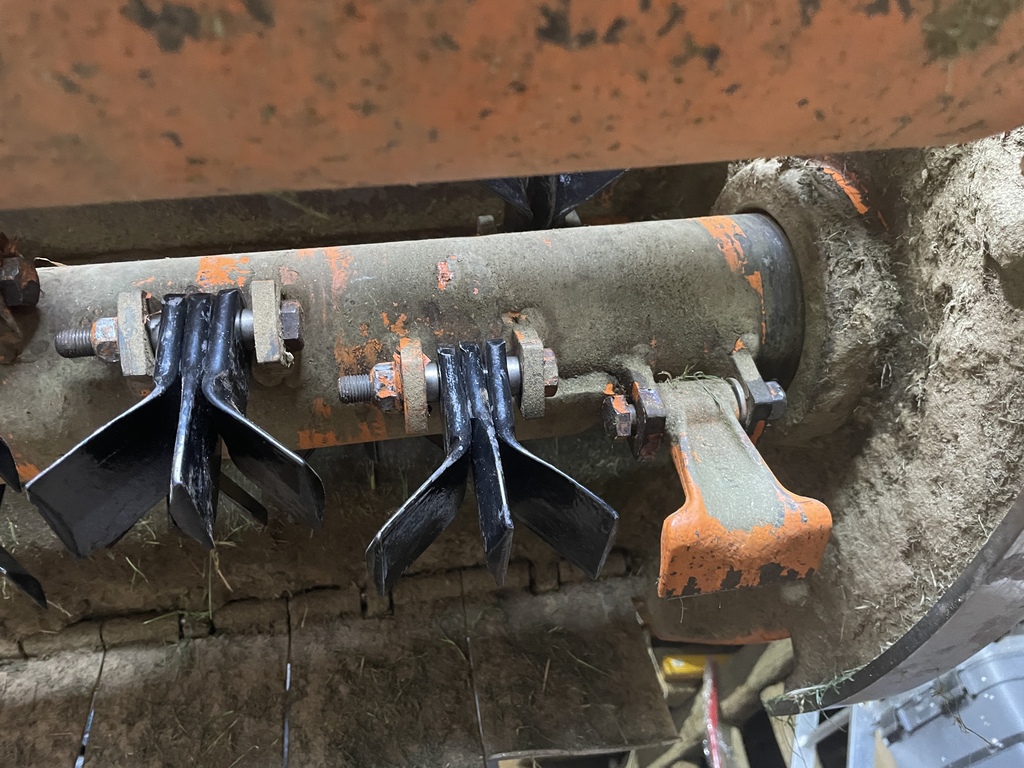

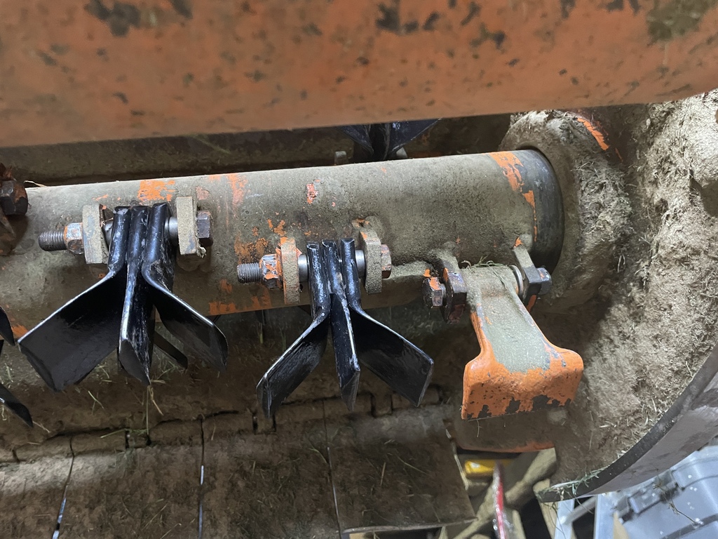

J'ai fini de monter tout les couteaux
Ensemble des couteaux en place<br />Ensemble des coûteux en place
Il sont livré avec des douilles cylindriques, que grâce a la notice détaillée, je présume monter à droite et à gauche de l’ensemble des 3 éléments :]

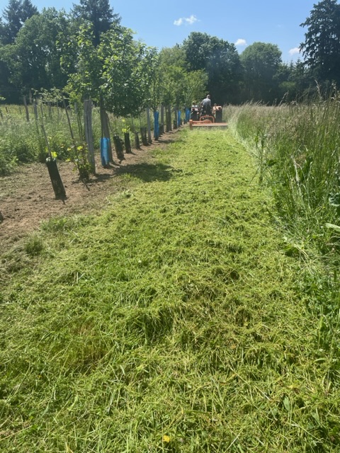

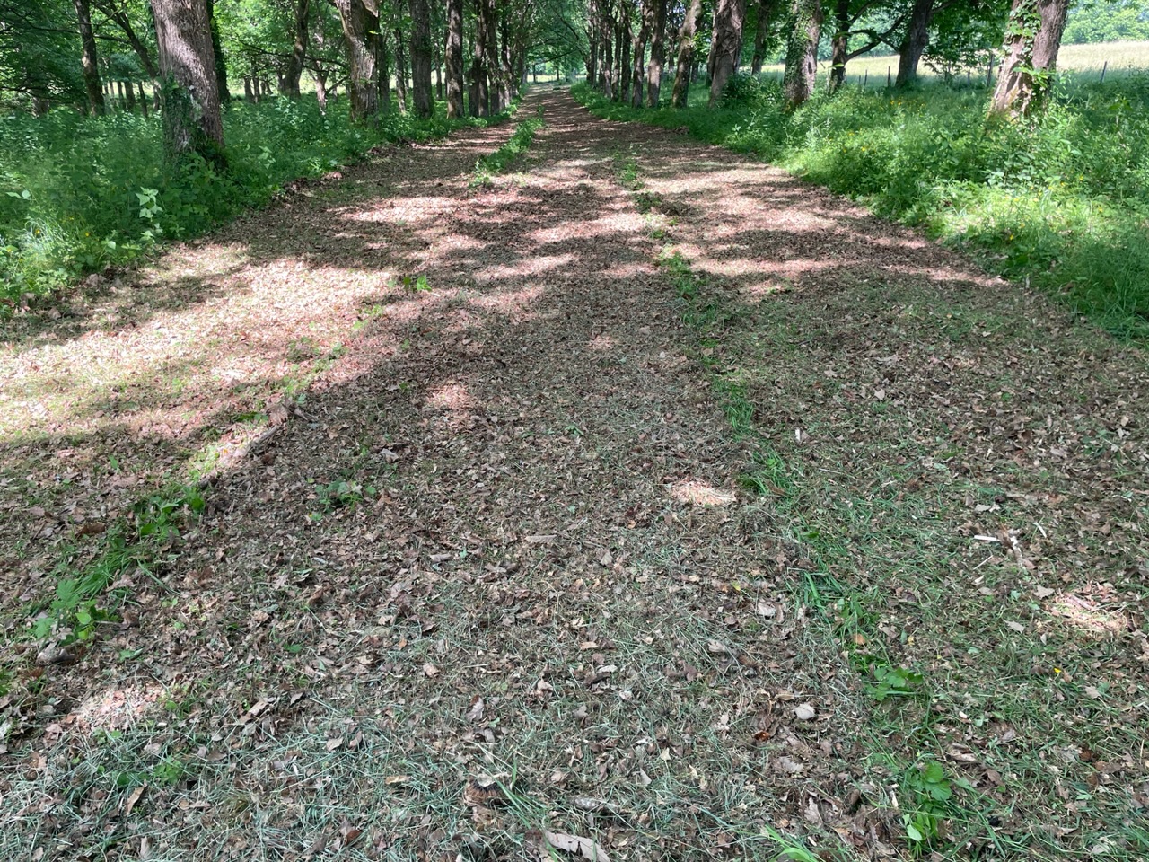

Voici ce que ça donne dans la prairie
Couteau - prairie
Couteau - prairie
