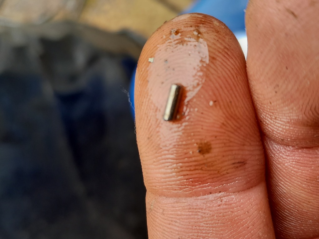

dans le fond d'huile hydraulique,partie pont, j'ai trouvé des petits bouts de métal comme des roulements à aiguilles de 6 mm de long et environ 1 mm de diamètre sachant que j'ai ouvert par l'arrière et que la tige cannelée (arbre de PDF) est venu avec pour info. J'ai remplacé les 2 roulements conique de chaque coté du bloc de différentiel et les disques fixe de frein. j'ai encore une trompette à remettre et avant de tout refermer, je voudrai savoir si vous avez une idée d’où cela peut venir.
Est ce un roulement sur l'arbre de PDF. j'essaie de mettre une photo.

j'ai remonté mes 2 trompettes, je reviens sur ma question, avant de refermer le bloc pdf, je voudrai savoir si quelqu'un saurait d’où provient les petites aiguilles voir photos si message précédent. Je pensai au roulement d'un pignon satellite mais cela me parait bizarre je n'y avais pas encore touché.
Je voudrai remettre le bloc pdf pour faire le décapage avant peinture.
Merci pour vos réponses

Salut, c'est bizarre ce truc, sa fait penser à 1 barette de roulement...dans la boite normalement c'est que
des roulements à billes je pense ?

je penserais plutot a un roulement à aiguille (morceau) ?
