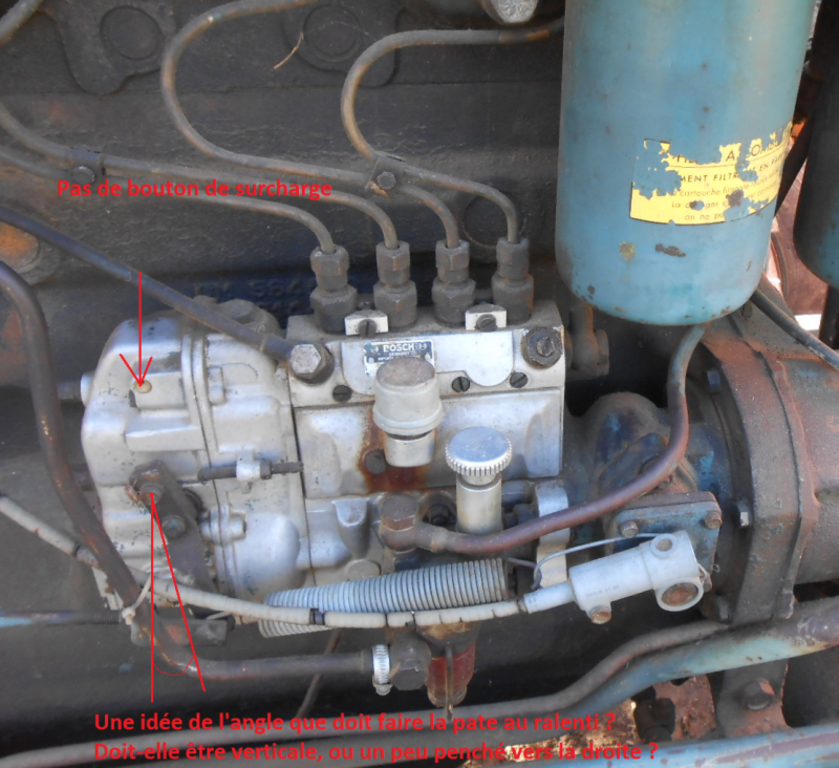

Ok, sur ma pompe à injection Bosch, il n'y a pas de bouton de surcharge !
Ensuite, le problème se manifeste et se fait entendre surtout au ralenti... EN fait, si je mets un ralenti assez haut, ça va, il tourne bien.
Mais, je ne sais pas si c'est le régime de ralenti normal, ou si c'est un ralenti trop haut.
Je pense que mon accélérateur à main, dans "sa garde" n'est pas super bien réglé, il y aurait une course à vide.
Et donc le tracteur ayant tourné un peu, si je REmets l'accelerateur à main au minimum, cela fait un ralenti très bas "le bruit de montagne russe" qu'on entends, mais je me demande si ce n'est pas un sous régime.
Mais ouais effectivement, quand le ralenti est bas, ça me ferait aussi penser à un tracteur qui tourne sur 2 ou 3 cylindres, d'où la sorte de sensation de "bascule".
Mais, est ce que cela peut arriver, si mon levier d'accélérateur est trop bas, n'ouvre pas assez l'alimentation et que donc, ça n'alimenterait pas les 4 injecteurs ? Et que plus ouvert --> plus de pression, là, ça les alimenteraient ?

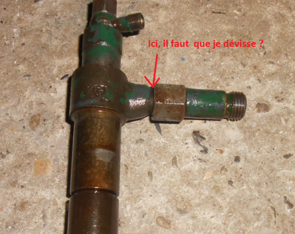

BREF, pour en avoir le cœur net, ouais, je vais les ouvrir en fonctionnement...
C'est ici que je dois ouvrir ?
Et je devrais voir quoi ? A l'oeil nu on peut déceler le fait qu'il injecte aux 4 cylindres l'un après l'autre ?
Genre Pshitt, Pshitt, Pshitt, Pshitt ?
Ou alors, si un injecteur est pas alimenté, je le verrai bien ce sera flagrant ?
Et pas de dangerosité ? Pas de risques sur cette procédure ? Je dévisse juste, je désemboite pas ?
Messages : 10334
c'est vrai que ta pompe à injection n'a pas de surcharge
tu peux aussi dévisser au niveau de la pompe à injection si le moteur ne change pas de régime
cela indique que le cylindre concerné ne fonctionne pas

Ok, et ce n'est pas dangereux pour le moteur de faire ça ? Ca ne crée pas de prise d'air ou autres en fonctionnement ?
En enlevant le collecteur d'échappement, c'est pas plus simple pour contrôler le fonctionnement des 4 cylindres ? Mais peut être un peu bruyant ?
