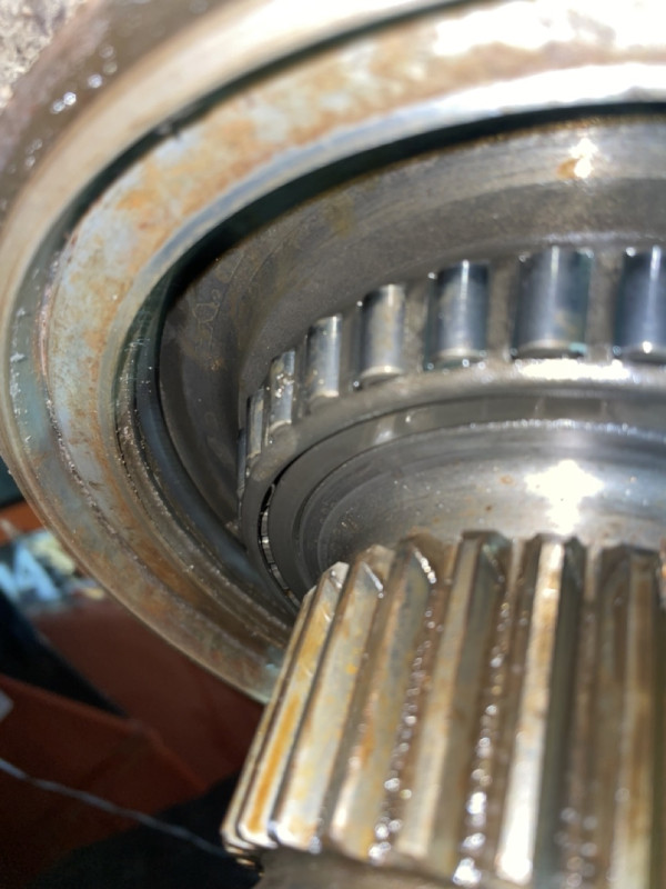

Autre petite question concernant le joint spi du réducteur à changer : on m'a dit qu'il fallait changer également les roulements tant que j'y étais. Est ce nécessaire ? Et si oui, il se trouve juste avant le joint en question ?
Merci à vous !

Re: entretien
non ci tu n'a pas de jeu et la rotation du moyeux est normal sans point dure ou non bruyant donc il n'est pas nécessaire de les remplacé ,
c'est peut être que le tracteur étant resté longtemps sans roulé et a asséché le joint

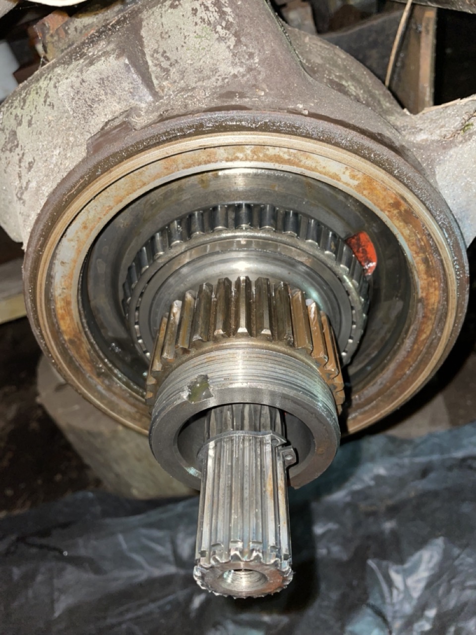

Re: entretien
Bonsoir !
J'ai enfin trouvé une clef à douille pour démonter l'écrou du moyeu pour le réducteur... J'avance petit à petit ...

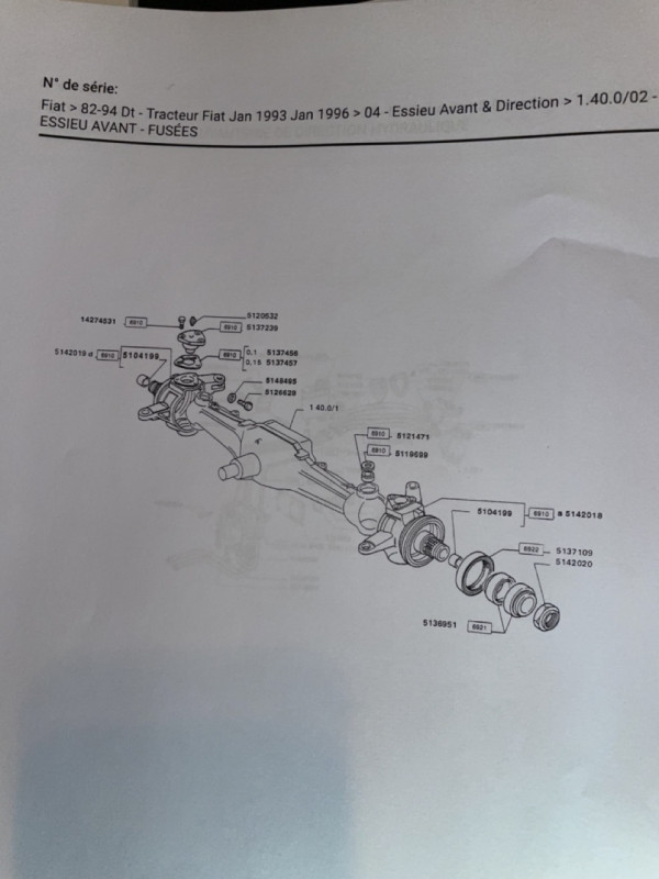

Le grand joint, il y a un cerclage en fer devant. Je fais comment pour l'enlever ? Je tire ? Ou il y a une technique ?
J'ai pas envie de forcer et d'abimer qq chose ...
La référence que je dois amener au magasin, c'est bien le numéro 6922 5137109 ?
Merci merci !!
Merci merci !!

Re: entretien
oui la référence est bien 5137109 , pour sortir l'ancien joint avec un démonte pneu ou avec un arrache clou '''' pied biche """" que tu passe derrière le joint et tu fait levier
Re: entretien
Merci Thierry
On est bien d’accord que le cerclage en fer que l’on voit sur la photo vient aussi avec le joint ? Il faut juste que j’essaie de décoller un peu le fer et forcer en tirant ou en faisant force avec un démonte pneu
Pour mettre le neuf ? Il faut que je le positionne et le faire rentrer avec le marteau ?
