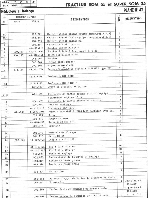

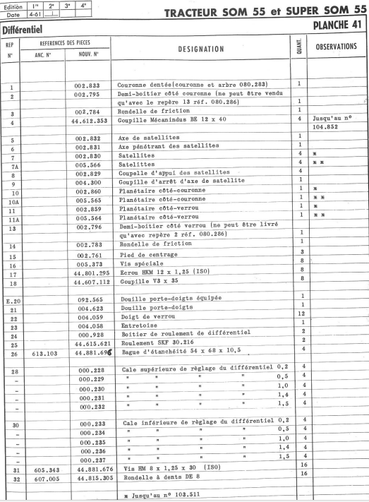

Est ce que tu connais la dimension du joint ?
Re: Remise en état som55super
Posté : 29 août 2024 11:16
non mais c'est un joint spi classique
Posté : 29 août 2024 13:31
Tu as le 9 (le 5 page 54 (64x85x16) et 9 page 55 du doc que je t'ai mis) et le 26 (54x68x10,5) dans le pont:
SOM 55-Réduc et freins-Descrip_ 2024-08-29 132908.png (224.59 Kio) Vu 5388 fois
SOM 556Différentiel et joint-Descriptif_2024-08-29 143837.png (252 Kio) Vu 5377 fois
