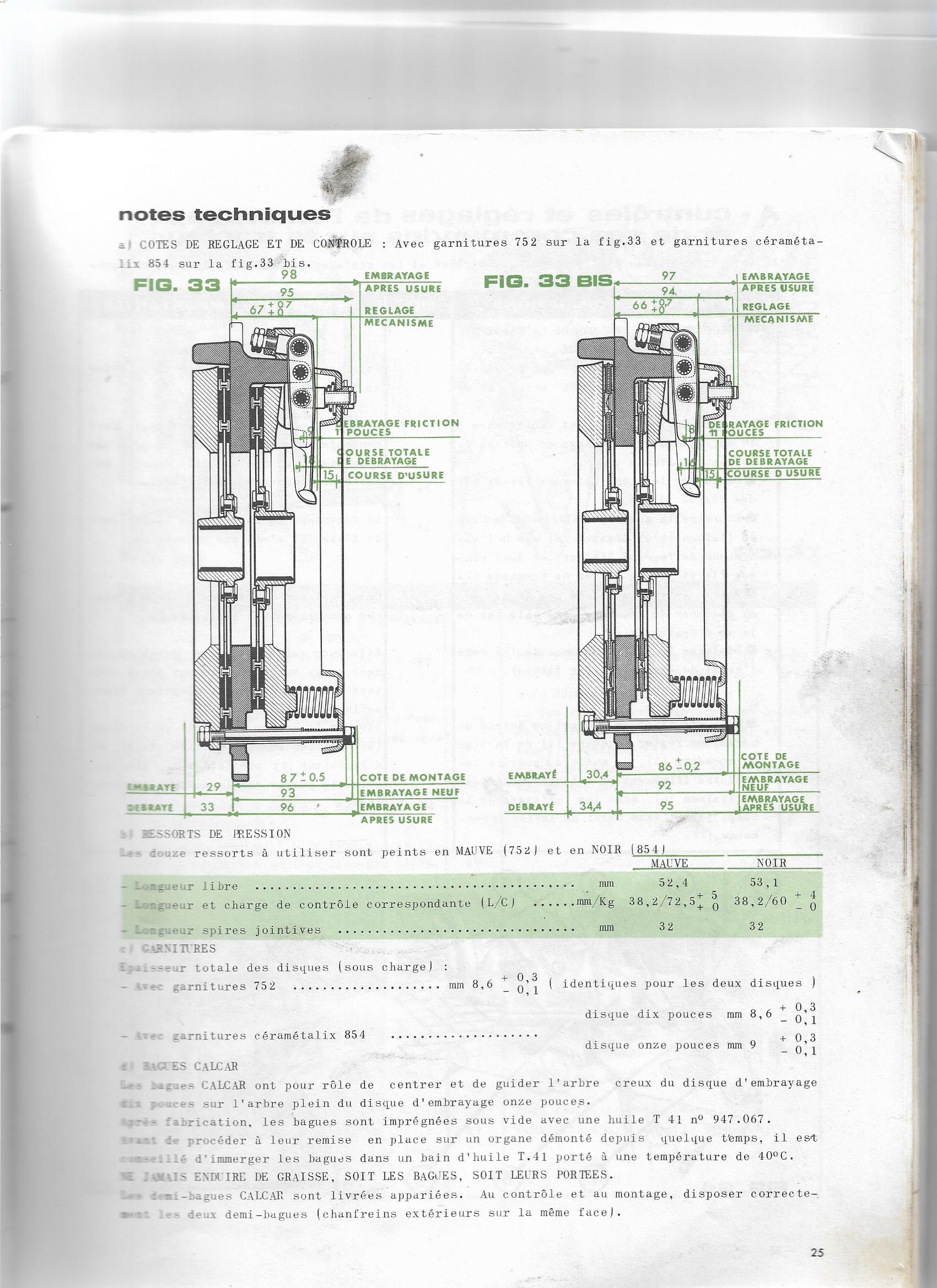

Bonjour a tous, le someca et remonté pas de fuite pour le moment, petite question, les doigts d'embrayage touche la buté es que ces normal ? J'ai bien mes 2 cm de garde

je te l'avais proposé

Le réglage a bien ete fait tout fonctionne ma question ete juste savoir ci ces normal que les doigt touche légèrement la buté sans embrayé
Messages : 10280
Re: Aide embrayage someca 670
les doigts ne doivent pas toucher la butée une garde sur un embrayage refait se règle doigts/butée
de l'ordre de 2 mm

Il son bien a 2 mm , moteur arrêté on peut voir que les doigts son a 8mm de la buté, et une fois en route avec l'inertie ça vien jusqua la buté légèrement
