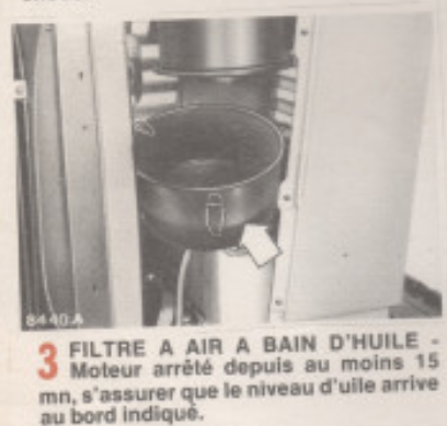

Par contre j'ai du mal à saisir comment faire le niveau d'huile dans le filtre à air, la doc indique 0.8L mais ça ne correspond à rien visuellement. Au final j'ai mis 1L pour arriver au niveau des deux ailettes dans le fond.

pour le niveau d'huile il suffit que l'huile arrive au niveau des trous , il faut de l'huile arrive a l'intérieur et extérieur de la séparation

Ok merci, en mettant 0.8L comme dans la doc ça passe bien par les trous mais sans "gras", j'en ai juste mis un peu plus au final dans le doute. Dommage qu'il n'y ait pas de repère.

Le repère c'est les trous :super: :hehe:
Re: Mon 680 DT
Posté : 11 oct. 2025 15:53
Bonjour Adrien, je te l'ai mis l'autre jour:
680-Filtre à air-niveau huile_2025-10-11 154928.png (142.02 Kio) Vu 3825 fois
Re: Mon 680 DT
Posté : 11 oct. 2025 17:05
par Adadad
Bonjour Jean-Claude, pfff en effet..
J'ai ouvert et la ligne correspond aux deux ailettes plastique internes, donc un poil au dessus des trous.
Donc en partant d'un gros nettoyage c'est plutôt 1.1L qu'il faut dedans.
