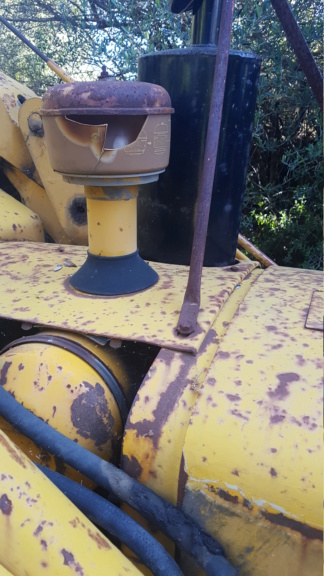

Salut les connaisseurs, me voici devant le mur et j ai pris l option de tenter un coup de startpilote. Conseils pris et devant le diagnostic de ce que j ai pu observer un mecano amateur m a conseillé de tenter. Vos avis sont les biens venus s il y en a merci.

Euh hotez moi d un doute ?? C est bien ds ce qui semble etre une cheminée de filtre a air cassée qu il faut pulvériser?

OUI c'est à cet endroit mais le startpilote mais je partage le point de vue de notre ami yapa
normalement c'est pour un démarrage à froid et si tu arrives à le démarrer avec cela il va caler immédiatement il faut le purger
l'idéal serait dans un premier temps de le purger

Exact. D abord ne boulon du chapeau est foiré donc j ai pas pu l enlever. Faut le couper et d autte part le le bull a un peu parler mais ne démarre pas. Je m attaque a enlever ce cache filtre pr voir si quelque chise ne vas pas. Les injecteurs sont trop chiant a attraper. J ai bien essayé de le déplacer en le tirant avec mon fiat mais il patine.

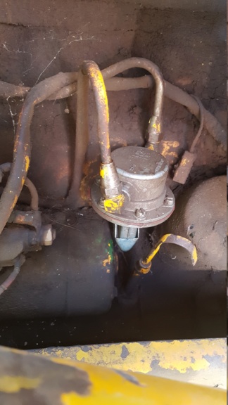

Et voici la fameuse pompette
