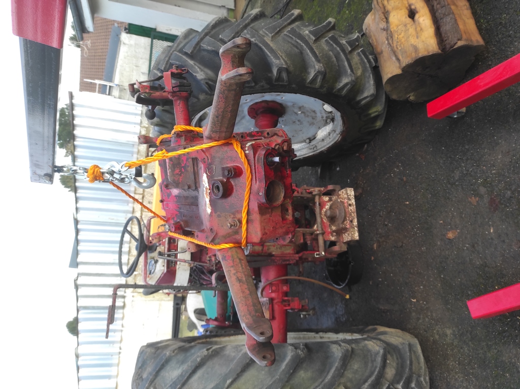

Question : j'ai enlevé tous les boulons au niveau du bon hydraulique pour l'enlever et avoir la main sur les vis qui tiennent les bras des roues arrière, mais pas moyen de le soulever.
Du coup j'y vais en force avec une chèvre et/ou la fourche du someca pour le soulever ? juste pour savoir je voudrais pas tout arracher :malin1:

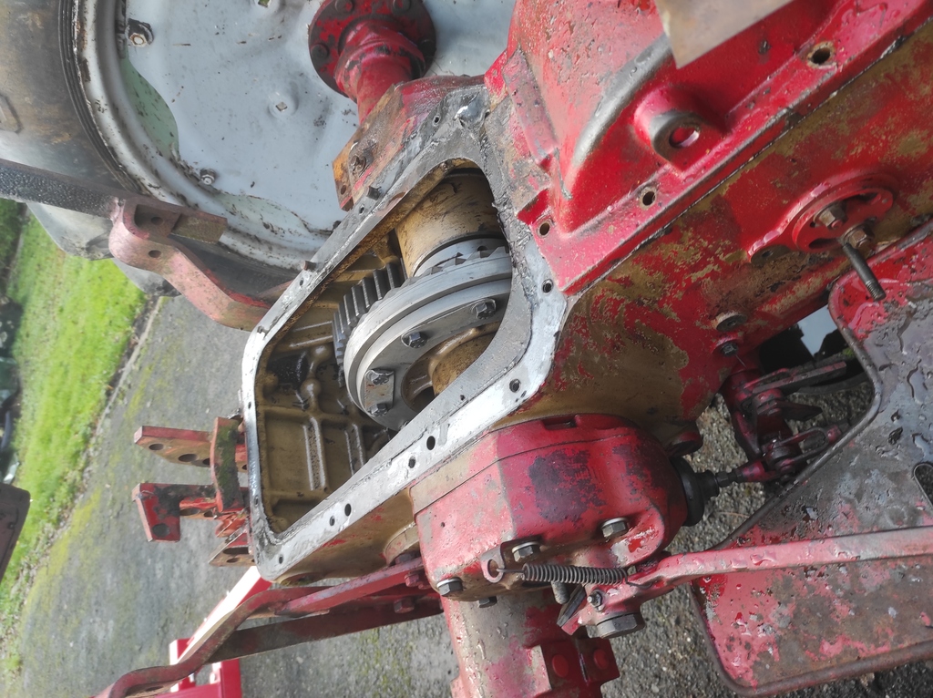

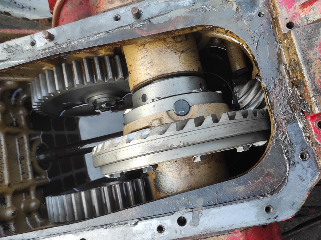

c'est démonté, malheureusement j'avais plein d'autre plus urgent à faire du coup j'ai pu vérifier que pas mal de choses étaient OK.
Et j'ai pu voir les 2 boulons à enlever pour enlever l'axe de roue.
Quelques photos
Re: IH 423

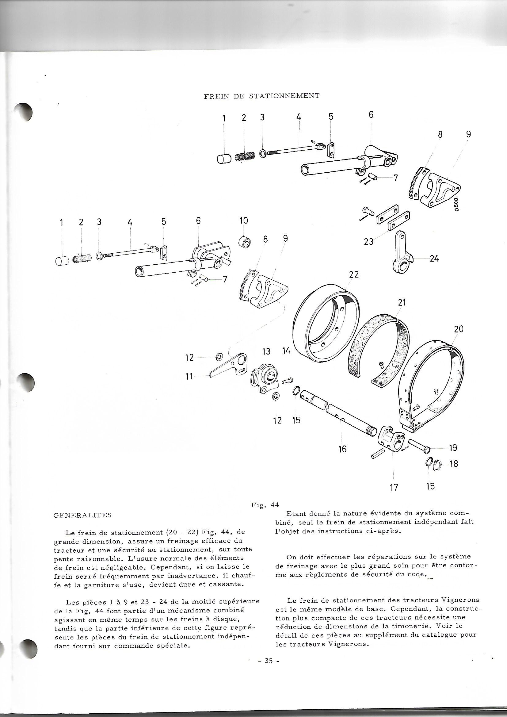

tu n'as pas la sangle du frein à main ?

Re: IH 423
je sais c'est bizarre mais le frein a main action une gâchette qui fait comme si je freinais avec le pied , a ce que j'ai vu car là elle est encore en trempage pour la déverrouiller. tu crois qu'il y a eu plusieurs version ?
De ce que j'ai vue après le frein a main était bloqué et je vais regarder si le système n'est pas juste manquant en essayant de voir si le frein a main est enfin dégripper
Merci pour les information au moins je sais quoi regarder
Re: IH 423
il est possible que ce système ait été enlevé

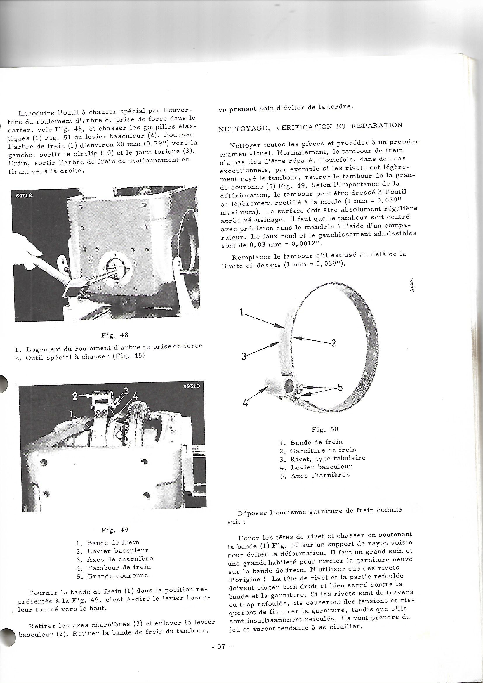

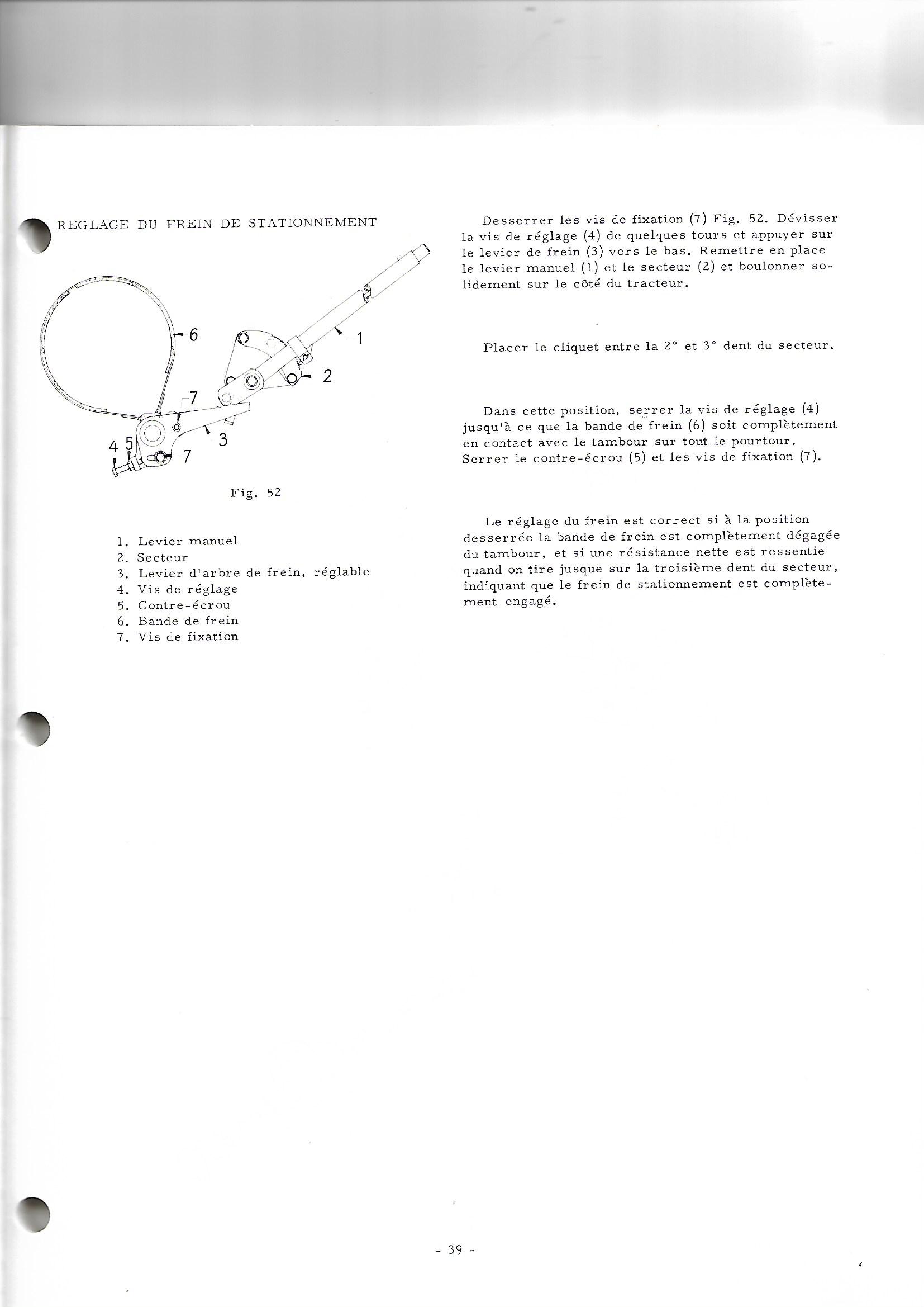

Re: IH 423
réglage de la sangle

Re: IH 423
Merci pour les schéma je vais vérifier mais je pense que tu as raison.
Au moins j'aurais pas démonté pour rien, du coup il faut que :
- je remette une sangle pour le frein a main
- je démonte chaque axe de roue pour roulement + joint spi
- je change le joint spi de la prise de force (tant que j'y suis)
et je pense que je serais bon pour cette partie, ou alors tu vois autre chose à vérifier ?
Re: IH 423
si tu remets une sangle il faut que tu possèdes les autres pièces : axes chapes ext
je peux te mettre les références si tu le souhaites ?
apres il faut savoir si le conducteur oublie ou desserre mal son frein à main
l'ensemble chauffe et se détruit occasionnant un nouveau démontage
